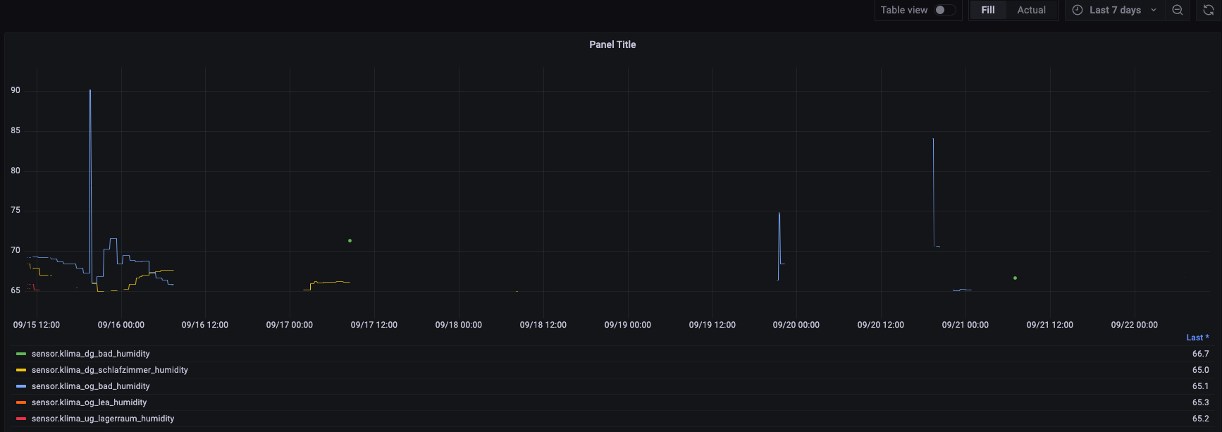

Ich habe mal eine kurze Auswertung über die letzten 7 Tage gemacht
(siehe Bild) und zumindest war bis jetzt nicht über längere Zeit die
Luftfeuchte über 65%. Man sieht aber sehr gut, wann mein Töchterchen das
letzte Mal gebadet hat.

Ja, das ist mir klar, dass ich am kältesten Punkt messen müsste. Ich
wohne aber nicht in einem Haus, in dem es durchzieht. Wenn ich mit dem
Laserthermometer Außen- und Innenwände messe gibt's da keine großen
Unterschiede. Das Haus ist top isoliert. Um die Sensoren genauer zu
positionieren müsste ich mir eine Wärmebildkamera ausleihen.
Es geht ja auch nicht um ein wissenschaftliches Experiment, sondern um
einen praktikablen Weg, wie ich Schimmel möglichst vermeiden kann. Da
ist doch die Faustformel, Luftfeuchte unter 65% zu halten sinnvoll.

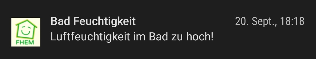

Ganz genau so hab ich das gemacht. Taupunkt für jedes Zimmer und außen
berechnen. Nur wenn der Taupunkt draußen <1-2°C (vorher lohnt sich das
Lüften auch nicht) ist, gibt es eine Lüftungsempfehlung. Bei mir mach
ich das über FHEM.
Wenn die relative Luftfeuchtigkeit z.B. >70% gibts per Pushover eine
Nachricht aufs Smartphone. Und wenn nach dem Duschen im Winter vergessen
wurde das Fenster wieder zu schließen gibt's auch eine Erinnerung.
