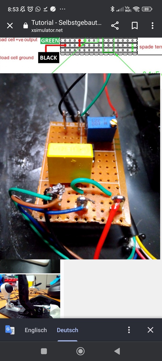

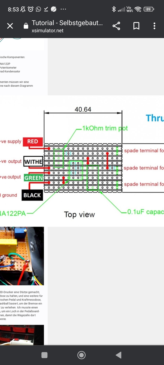

ich möchte das hier löten nach Plan, anhand des Fotos kann ich erkennen
wo was hinkommt aber von unten muss ja gelötet werden.
Die Grünen und die Roten Punkte löte ich unten fest lt. Plan.
Frage 1: Was oder wie löte ich die blauen Punkte die in Klammern
sind????
Frage 2: Weiß jemand wieso oben auf der Platine das Grüne Kabel so
angelötet worden ist? Was macht das für einen Sinn wenn unter der Platte
eh die 4 Punkte übereinander bzw. Zusammengelötet worden sind?
Sorry ich hatte sowas noch nie gemacht aber an sich müsste auch ich das
schaffen, alle Teile habe ich bereits hier.
Ich würde mich Rießig freuen, wenn ihr mir helfen könntet
Die rote Linie IST der grüne draht. Nur die äußeren Punkte sind
verbunden, nicht alle 4!
Schau vielleicht mal dass du dir den Schalplan dazu ordenlich auf ein
Blatt Papier zeichnest... Das hilft ungemein beim Verständnis.

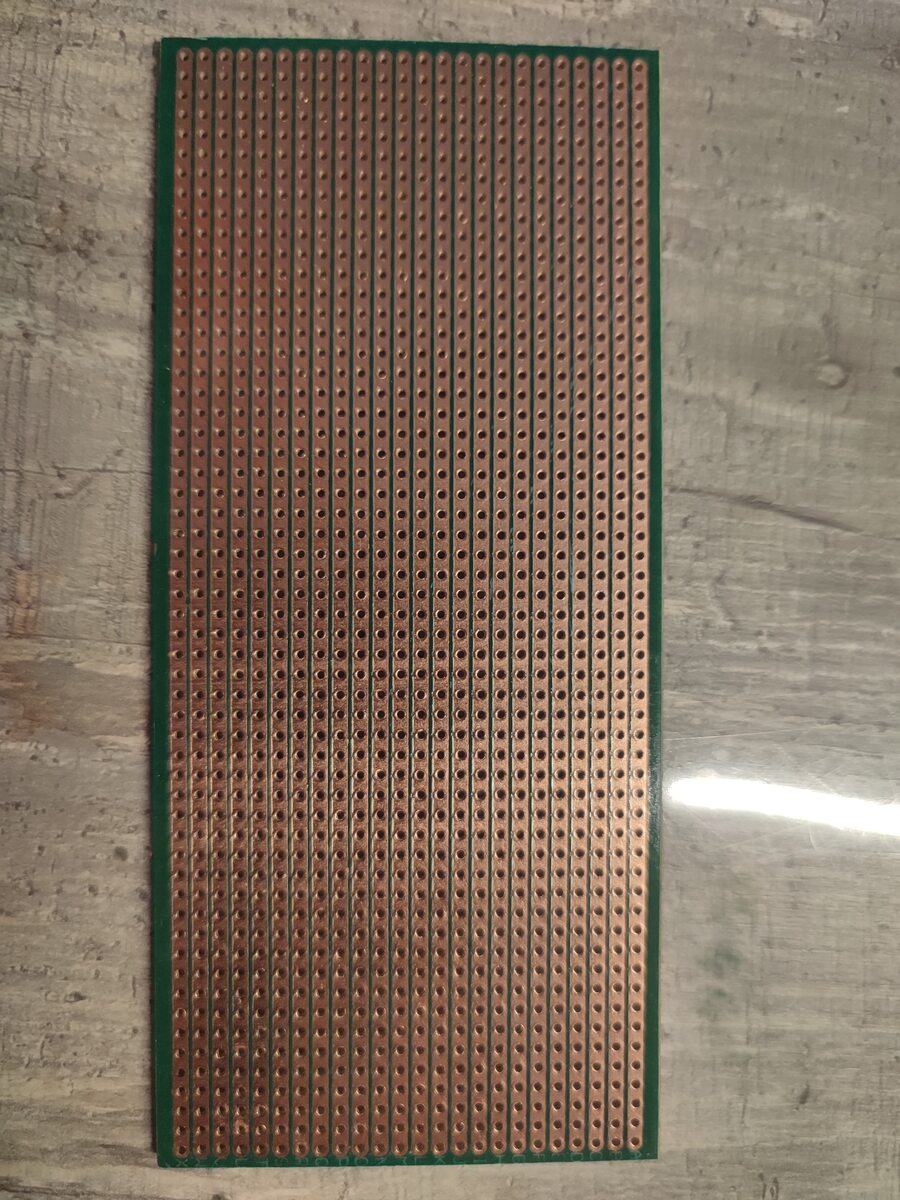

#7200408
Johann O. schrieb:
> Danke für eure Kommentare.
> Wie entfernt man das am besten wegen den Unterbrechungen?
> nbeinein Foto von unten.
> Macht man diese Unterbrechung jeweils rechts und links davon?
Nein, einfach einen Bohrer nehmen, der gerade dick genug ist um das
Kupfer ums Loch herum entfernen zu können. Du brauchst da keine
Kupfer-Insel. Wozu auch, da wird doch nix angelötet laut Deinem Plan.
Jetzt verstanden?
#7200411
einen Metallbohrer mit dem passenden Durchmesser im Loch ansetzen und
solange Bohren bis diese 35µm Kupferschicht weg ist. Man kann auch mit
einem Schlitzschraubendreher oder einem Teppichmesser das Kupfer dort
wegkratzen oder mit einem Schnitt durchtrennen.

Gast #7200435
> Kupfer-Insel.
Es gab oder gibt spezielle "Leiterbahnunterbrecher", so eine Art kleiner
Zentriebohrer, hohl geschliffen.
Streifenraster habe vor Jahrzehnten in der überbetrieblichen Ausbildung
benutzen müssen, da tat es ein simpler Bohrer - wie von Dir
vorgeschlagen. Müsste 3,5mm gewesen sein, den man mit wenig Druck von
Hand gedreht hat.
