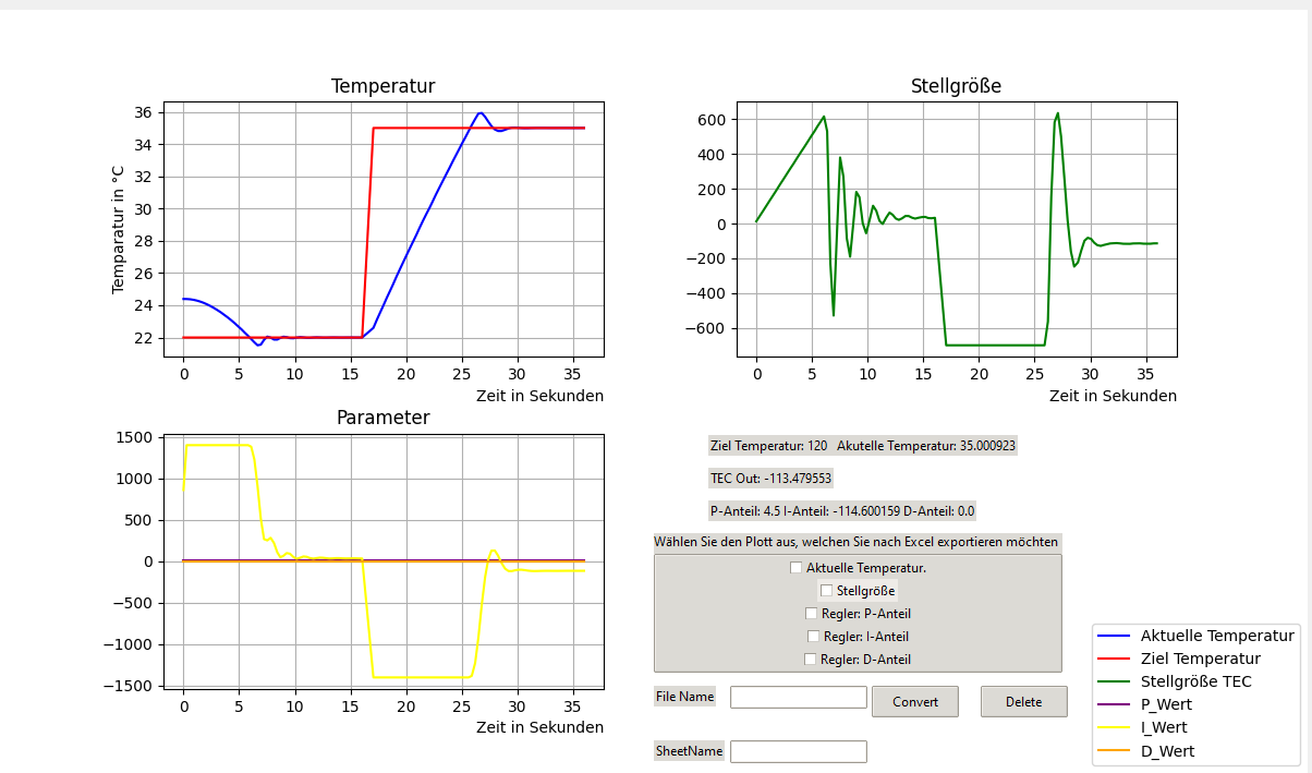

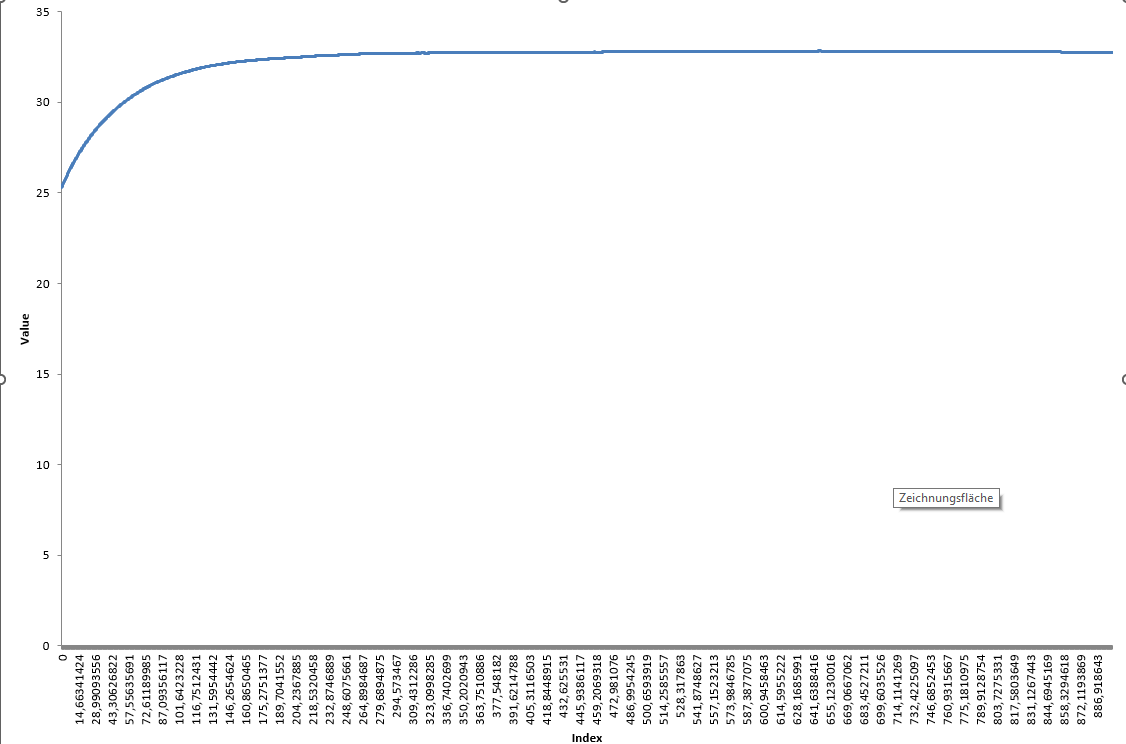

Zu Beginn wollte ich die erstmal die Strecke identifizieren. Da das
Mathematisch nur sehr schwer realisierbar ist, habe ich die
Sprungantwort der Strecke aufgenommen. D. h. ich habe die Stellgröße auf
ein konstantes Signal gesetzt und die Simulation gestartet. (Anhang1)
Es handelt sich um eine PT1 strecke.
Mithilfe der 63% Methode habe die Zeitkonstante bestimmt. Die Stationäre
Verstärkung indem ich Temperaturunterschied/Am TEC anliegende Spannung
gerecht habe.

Mit KKrit=10 und Tkrit=1 kam ich auf die Werte: Kp=4,5 und Ki=5.29 bei
einem PI Regler. Die Regelung war "Bilderbuchmäßig". Nun wollte ich aber
einen PID Regler nach der Tabelle entwerfen. Mit den Werten Kp=6, Ki=12,
KD=0.72 bekomme ich aber ein instabiles Verhalten. Kann mir jemand
erklären was falsch gelaufen ist? Meine Annahme war das beide Regler für
die Regelstrecke geeignet sein sollten.

Hallo Lothar, den Plot mit der Strecke muss ich leider noch ein wenig
überarbeiten, tut mir Leid. Nach der 63% Methode komme ich auf eine
Zeitkonstante von 53 Sekunden. Das ganze System ist leider sehr Träge.
Allerdings liegt das am Aufbau, an dem ich nichts ändern kann.
Die Simulation startet mit Beginn des Sprunges. Eine Totzeit ist wenn im
Millisekunden-Bereich vorhanden, bzw ist kaum erkennbar.

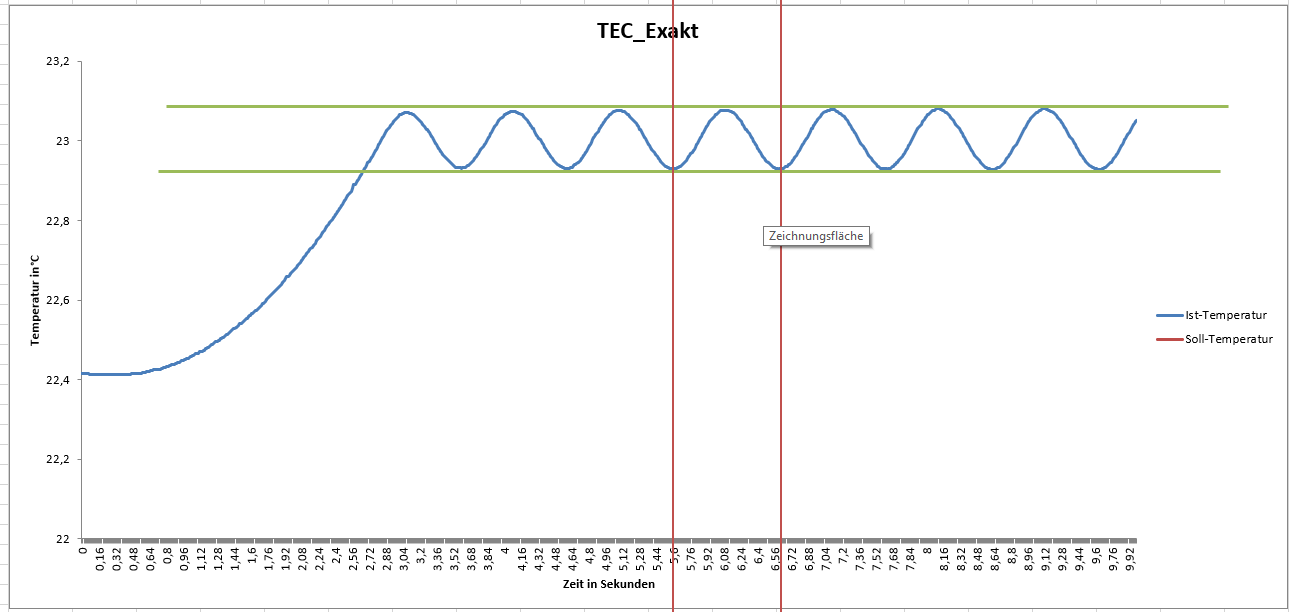

Einen P-Regler habe ich nirgends verwendet. Anhang 3 ist die Regelung
mittels PI und Anhang 4 ist der PID Regler.
von Niveau? (Gast)
Lothar meint deinen PID Regler. Der P Anteil ist zu hoch, denn der
Regler hockt die ganze Zeit in der Stellgrößenbeschränkung. Du hast
jetzt eher einen Zweipunktregler als linearen Regler.

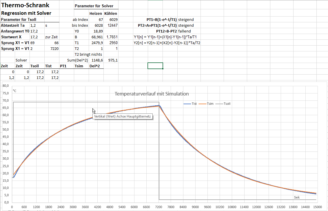

Das ist schon mal der richtige Start. Ich wundere mich allerdings über
die gemessene Zeitkonstante von wenigen Sekunden. Wo wird die
Ist-Temperatur gemessen? Es sieht so aus, als wird direkt das
Petierelement gemessen. Ich habe einen Temperaturschrank (Inkubator)
geregelt (IstTemp=InnenTemp) und komme auf eine Zeitkonstante von
T1=2500sec. Im Anhang ist die gemessene Sprungantwort mit der Annäherung
über ein PT2-Glied (T2=1 vernachlässigbar) gezeigt. Die Zeitkonstante
ist abhängig von Lage und Größe des Sollwertsprungs.
Wenn ich mir Anhang 3 ansehe, ist sofort ein falsch eingestellter Regler
zu erkennen. Wenn man die Reglereinstellung nach der Regelungstechnik
macht und nicht nach Faustformeln, dann wird der I-Anteil Ti eines
PI-Reglers auf den Wert der Streckenzeitkonstante T1 gesetzt. Dann
kompensiert der Regler die Streckenzeitkonstante. Bei dir ist der Ti des
Reglers viel zu klein und kommt sofort in die Begrenzung. In die
Begrenzung darf kein Regelanteil kommen, sonst funktioniert der Regler
nicht mehr. Wenn du Ti richtig dimensioniert hast, läßt sich bei einem
PI-Regler über den P-Anteil die Dämpfung beliebig einstellen, dh. das
Optimum zwischen schnell und wenig Überschwingen.

Bei der Stellwertbegrenzung sehe ich den Fehler nicht direkt. Der Regler
nutzt die ihm zur Verfügung gestellte Maximale Leistung, solange er noch
nicht bei seinem Ziel angelangt ist. Das der I-Anteil in seine
Begrenzung läuft, ist sicherlich nicht Optimal.
Richtig, und das ist ein Riesenmurks!
Man kann mit einem 500 PS Auto auch eine durchschnittliche
Geschwindigkeit von 20 km/h fahren und trotzdem mit voller Pulle das
Gaspedal durchtreten und dann eine Pause machen um mit voller PACE
weiter fahren. Sinnvoll? Nein! Aber das machst du mit deiner Regelung.
Weil du keinen PI-Regler hast. Der I-Anteil springt genau so schnell auf
die Begrenzung wie der Sollwert. Er ist also nirgends im analogen
Regelbereich. Damit wirkt nur der P-Anteil und der wird massiv vom
I-Anschlag gestört.

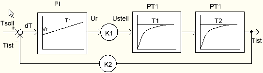

Es gibt viele Fehlermöglichkeiten. Du musst alle Faktoren
berücksichtigen:
Skalierung des Ist- und Sollwerts, Faktor Petier-Spg/Regler-Ausgang,
Istwert/Messwert, Abtastzeit/Zeitkonstante und was real noch dazwischen
hängt, z.B. dein PWM-Umsetzer. Im Anhang ist mit K1 und K2 nur
Ustell/Uregler und die Skalierung des Messwerts auf den Sollwert
gezeigt.
