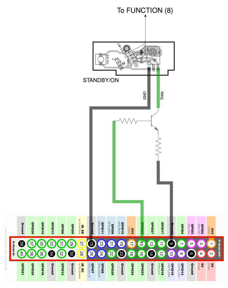

Moin,
Ich habe einen 20 Jahre alten Yamaha AX-396 den ich etwas "smarter"
machen will. Ich habe schon ein wenig mit LIRC und einen Raspi rum
gespielt das funktioniert für die Steuerung super. Nun will ich den
Raspi in das Gehäuse vom Verstärker integrieren und würde gern den IR
Sender los werden.
In dem Verstärker ist ein Sharp AXGP1U27R IR-Empfänger verbaut.
Der Daten-Pin ist hier standardmäßig high (5V), wenn er etwas empfängt
low (0.45V laut Datenblatt).
Also genau andersrum als mein IR-Sender am Raspi.
Meine Idee als Elektronik noob habe ich mal als Skizze angehängt,
letztlich will ich einen transistor benutzen um den Daten Pin vom IR
Empfänger zu erden. Das ganz wird dann von dem signal gesteuert das
normalerweise zum IR Sender gehen würde.
Klappt das? Die Frequenz etc. müsste ja passen, das macht ja alles LIRC.
> Empfänger zu erden.
Dann solltest du auf jeden Fall zuerst den Empfänger auslöten, denn
was, wenn der 5V treibt und du willst ihn kurzschließen?
Oder wenn du was sendest und irgendwer drückt auf irgendeine
Fernbedienung?
Ansonsten muss die Schaltung etwa so aussehen:
                  .----------- Vcc
                 1k
                  o----------- Data
  µC -----4k7---|
 GND -------------o------------ GND
Wenn du IR-Empfänger und nebenher deinen µC verwenden willst, dann
sollte die Schaltung etwa so aussehen:
                  .----------- Vcc
                 1k
                  o------o------ >> Data Receiver
                  v      '-->|-- << Data IR
  µC -----4k7---|
Oder du baust einfach deinen µC in das Gehäuse ein und ziehst ein Kabel
so, dass die Sende-LED nahe beim Empfänger sitzt. Dann funktioniert
weiterhin die Fernbedienung und parallel deine µC-Schaltung.
OP
Das hatte ich erst auch überlegt, aber das ist ein ziemliches gefummel.
Ich müsste die LED Irgendwie in den Hohlraum der Front bekommen und die
Kabel irgendwo durch bekommen. An die Lötstellen komme ich sehr einfach
dran.
Noch ein paar Rückfragen:
Wozu ist der 1k Widerstand zwischen VCC Data?
In dem 2. Schaltplan müssen das bestimmte Dioden sein?
Und der Widerstand an der Transistor Base ist 47k Ω richtig?
Danke für die Antwort!
Ich bin bei sowas ja ein großer Fan von Optokopplern. Da spart man sich
die elektrische Verbindung zwischen dem Verstärker und dem Pi, die kann
sonst sehr schnell Probleme bereiten.
Und ein Blick in das Datenblatt verrät, dass der IR Empfänger intern
einen Transistor in Emitterschaltung mit Pull Up verbaut hat.
Einen weiteren Transistor parallel zu verschalten ist da kein Problem.
Ich sehe das Problem eher darin, dass der IR Empfänger intern einen
Demodulator hat, bekommst du das von LIRC auch nicht moduliert gesendet?
Ich würde die IR LED einfach neben dem Empfänger einbauen, das geht
meistens relativ problemlos und du musst das schöne Gerät nicht
nachhaltig verbasteln.
Arbeitswiderstand für den Transistor und Pullup
Um innerhalb der Logiklevel zu bleiben, wären Low Barrier Schottky
schön.
Nö. 4k7 = 4,7kOhm
Der Pullup sorgt dafür, dass ein Highpegel herauskommt, wenn weder der
Transistor noch der Empfänger ein Low ausgeben.
Nimm kleine 100mA Schottkydioden, da fällt am wenigsten Spannung ab.
Das sind 4k7, das k zwischen 4 und 7 ersetzt das Komma. Du brauchst also
einen 4,7 kOhm Widerstand.
Weitere Beispiele: 5R6 wären 5,6 Ohm und 22k sind 22 kOhm und 3M3 sind
3,3 MOhm und mit 0R01 sind 10 mOhm gemeint. Ein Kondensator mit 4n7 hat
4,7 nF, einer mit 5u6 hat 5,6 µF.
Und warum baust du deine Schaltung nicht komplett "ausserhalb" und
spendierst ein oder zwei ordentliche IR Sendediode(n)?
Also 3-4 Meter entfernt, die IR Diode(n) in Richtung des AX-396.
Sonstiges:
Ich habe hier einen RX496RDS mit Fernsteuerung RAX7,
Das IR Protokoll ist NEC mit Usercode 7A85 (oder gedreht 857A).
IR Dioden haben ca. 1.2-1.4V Flussspannung, zwei in Serie mit 50mA
braucht also 47 Ohm Vorwiderstand an 5 Volt.
Gruss
