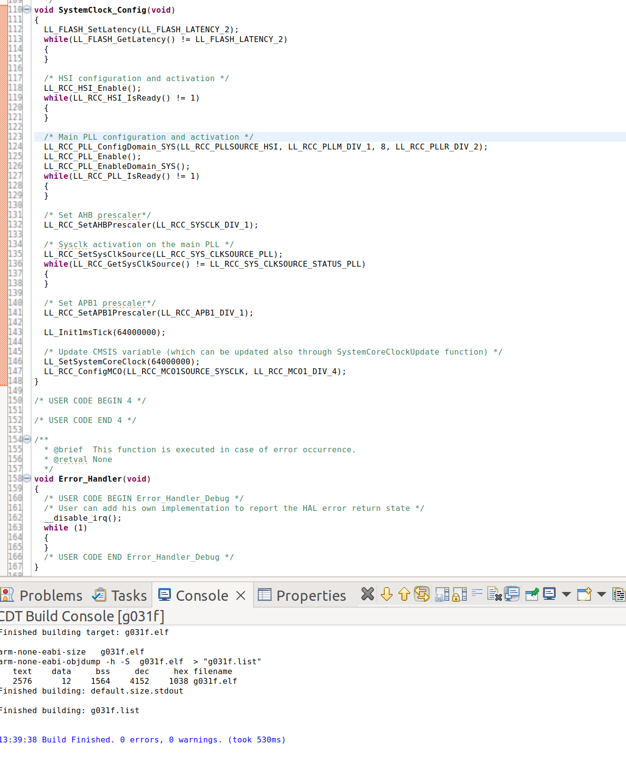

Hallo Zusammen,
ich wollte mich mal mit den relativ neuen STM32G0xx MCUs befassen und
ein kleines Test Projekt erstellen. Nun habe ich aber das Problem, dass
ich die Clock nicht zum laufen kriege. Ich verwende einen STM32G031F8P6.
In meinem Code möchte ich den internen Oszillator aktivieren und mit PLL
eine SysCLK von 64MHz einstellen, welche ich dann auch auf dem AHB und
APB Bus haben möchte.
Meine Clock Init funktion sieht wie folgt aus:
#include "main.h"
#define PLLQ ( 2 )
#define PLLP ( 0 )
#define PLLN ( 8 )
#define PLLM ( 1 )
#define PLLR ( 2 )

Nun ist das Problem, dass das natürlich die Clock nicht läuft, aber auch
das beim Debuggen das Programm ab dieser Zeile abstürtzt mit der
Fehlermeldung "Failed to read registers from target" :
  RCC->CFGR |= RCC_CFGR_SW_1;
  while((RCC->CFGR & RCC_CFGR_SWS_1) != RCC_CFGR_SWS_1);
Habe ich im Ablauf einen Fehler oder habe ich noch ein Register
vergessen?
Den korrekten Ablauf habe ich leider nirgends gefunden, sondern habe
versucht, diesen vom Generierten Code des CubeMx zu übernehmen.

Die diversen Ausgänge der PLL müssen bei Bedarf einzeln eingeschaltet
werden, hier wohl PLLREN. Ich würde es in Zeile 49 machen, aber evt.
muss es schon in 46 passieren.
Unabhängig davon:
Die Kommentare/#define zu PLLQ und PLLM passen nicht zum Code.
Mit den |= Anweisungen verlässt du dich drauf, dass die Register 0 sind.
Das stimmt selbst nach einem Reset nicht unbedingt, aber das scheint
hier zu passen. Um Bytes zu sparen könntest du konsequenterweise
PWR_CR1_VOS und RCC_CR_HSION weg lassen, das sollte der Power On Default
sein.
Aber im Datenblatt steht, man soll PLLR nicht aktivieren, wenn man die
PLL als System Clock verwenden will, was ich ja in meinem Fall möchte.
Sind leichen von einem vorherigen versuch. Schon gelöscht :)
> hier zu passen.
In wie fern kann dies ein Problem sein? mit |= setzte ich es auf 1 wenn
es 0 wäre und wenn es dann schon 1 ist bleibt es doch einfach 1?

von A. B. (Gast)
Moot S. schrieb:
>> hier zu passen.
Lustig wird das bei den Mehrbit-Feldern, steht da z. B. 01 drin, man
möchte aber 10 haben, liefert das "|" aber 11 ...
Statt
sollte man daher besser
  RCC->CFGR = (RCC->CFGR & ~RCC_CFGR_SW_Msk) | RCC_CFGR_SW_1;
  while((RCC->CFGR & RCC_CFGR_SWS_Msk) != RCC_CFGR_SWS_1);
schreiben. Dafür sind die ..._Msk gerade da.

Ja bin jetzt so vorgegangen und denke es läuft jetzt. Werde es noch
prüfen und dann den Code posten.

Ja eigentlich ging ich davon aus, dass man zuerst alles einstellt bevor
man es auswählt. Aber ja etwas neues dazu gelernt.

von Moot S. (mootseeker)
Markus M. schrieb:
> MODFIY_REG macht folgendes:
Danke für die ausführliche Erklärung!
W.S. schrieb:
> dann geht das ganze Kunstwerk in die Hose.
Ja das habe ich in zwischen verstanden und werde es auch nicht mehr so
machen.
Steve schrieb:
> Das hat er doch gemacht.
Der Fehler war die Reihen folge. Nun Funktioniert mein Code. Sieht nun
so aus:
#define PLLQ ( 2 )
#define PLLP ( 0 )
#define PLLN ( 8 )
#define PLLM ( 1 )
#define PLLR ( 2 )
#define Prescaler ( 0 )
  * @brief  System Clock Configuration
  *         The system Clock is configured as follow :
  *            System Clock source            = PLL (HSI)
  *            SYSCLK(Hz)                     = 64000000
  *            HCLK(Hz)                       = 64000000
  *            AHB Prescaler                  = 1
  *            APB Prescaler                  = 1
  *            HSI Frequency(Hz)              = 16000000
  *            PLL_M                          = 1
  *            PLL_N                          = 8
  *            PLL_R                          = 2
  *            VDD(V)                         = 3.3
22
  *            Main regulator output voltage  = Scale1 mode
23
  *            Flash Latency(WS)              = 2
24
  * @param  None
25
  * @retval None
26
27
void systick_config( void )
28
29
  // Set Flash wait states to 0, wait until set
30
  MODIFY_REG(FLASH->ACR, FLASH_ACR_LATENCY_Msk, (0<<FLASH_ACR_LATENCY_Pos));
31
  while((READ_REG(FLASH->ACR)&FLASH_ACR_LATENCY_Msk) != (0<<FLASH_ACR_LATENCY_Pos));
32
33
  // Wait until HSI is stable
34
  while(!READ_BIT(RCC->CR, RCC_CR_HSIRDY_Msk));
35
36
  // Configure & enable PLL
37
  MODIFY_REG(RCC->PLLCFGR, RCC_PLLCFGR_PLLSRC | RCC_PLLCFGR_PLLM | RCC_PLLCFGR_PLLN | RCC_PLLCFGR_PLLR,
38
               Source | PLLM | (PLLN << RCC_PLLCFGR_PLLN_Pos) | PLLR);
39
40
    SET_BIT(RCC->CR, RCC_CR_PLLON);     // Enable PLL
41
42
    while(!READ_BIT(RCC->CR, RCC_CR_PLLRDY_Msk)); // Wait 'til ready
43
44
    // Configure system clocks
45
    // AHB and APB at default == 1, SW == PLLRCLT
46
    MODIFY_REG(RCC->CFGR, RCC_CFGR_HPRE, Prescaler);
47
48
    //Select Source
49
    MODIFY_REG(RCC->CFGR, RCC_CFGR_SW, RCC_CFGR_SW_1);
50
51
    // Wait until switched
52
    while(READ_BIT(RCC->CFGR, RCC_CFGR_SWS_Msk) != RCC_CFGR_SWS_1);
53
54
    /* Update SysCoreclk */
55
    SystemCoreClock = 64000000;
56
57
    // Enable Debug
58
    SET_BIT(RCC->APBENR1, RCC_APBENR1_DBGEN);
59
Der Code sieht ähnlich aus wie im oberen Beitrag, wurde aber noch etwas
angepasst. Dieser Funktioniert nun jedenfalls so wie er soll.
von Stefan F. (Gast)
Ist das wirklich nötig? Ich habe schon ganz viele Code-Beispiele ohne
diese Warteschleife gesehen und ehrlich gesagt frage ich mich, was einen
R/C Oszillator davon abhalten könnte, sofort bereit zu werden.
von A. B. (Gast)
Stefan ⛄ F. schrieb:
Natürlich ist das unnötig, denn nach Reset lauft die CPU automatisch mit
HSI, und was bei Reset abläuft (Option Bytes laden etc.) dauert
insbesondere nach Power-Up so lange, dass der HSI garantiert da stabil
läuft. Um diesen Code auszuführen, muss ja schon der CPU-Takt laufen ...
Henne- und Ei-Problem.
A. B. schrieb:
> nach Reset lauft die CPU automatisch mit HSI
OK, aber was ist wenn die CPU gerade extern getaktet wird und ich (warum
auch immer) auf den HSI zurück schalten will?
von Markus M. (adrock)
...ich hatte diese Codesquenz entweder in einem Beispiel von ST selbst
oder in einer der Libaries gesehen. Deswegen hatte ich es so übernommen.
Natürlich decken die Libraries auch den Fall ab, wo man ggfs. in die
andere Richtung umschaltet, also z.B. vom externen Takt auf HSI,
insofern ist dass evtl. der Grund für die Existenz.
Ich denke aber gerade bei diesen grundlegenden Initialisierungen, die
wahrscheinlich genau einmal beim Booten durchlaufen werden, sollte man
auf maximale Stabilität setzen, und da tun die paar Bytes nun wirklich
nicht weh.
von Bauform B. (bauformb)
> mit HSI
nicht jede, manche starten mit dem MSI. In manchen Low Power
Betriebsarten wird auf einen anderen Oszillator umgeschaltet oder der
Takt komplett abgeschaltet. Wenn es dann irgendwann weiter geht, ist das
wie ein Reset, nur ein wenig anders... Eine lib, die für verschiedene
Chips und alle Betriebsarten funktionieren soll, wird zwangsläufig
"überflüssige" Befehle enthalten.
Die HSI-Warteschleife ist nötig, wenn man den HSI gerade eingeschaltet
hat, aber auch nur dann. So alleine, wie in der letzten
systick_config(), finde ich sie fragwürdig.
Markus M. schrieb:
> ...ich hatte diese Codesquenz ... in einem Beispiel von ST ...
Geht mir ebenso. Trotzdem wollte ich die Zeile mal hinterfragen, wo wir
gerade beim Thema sind.
