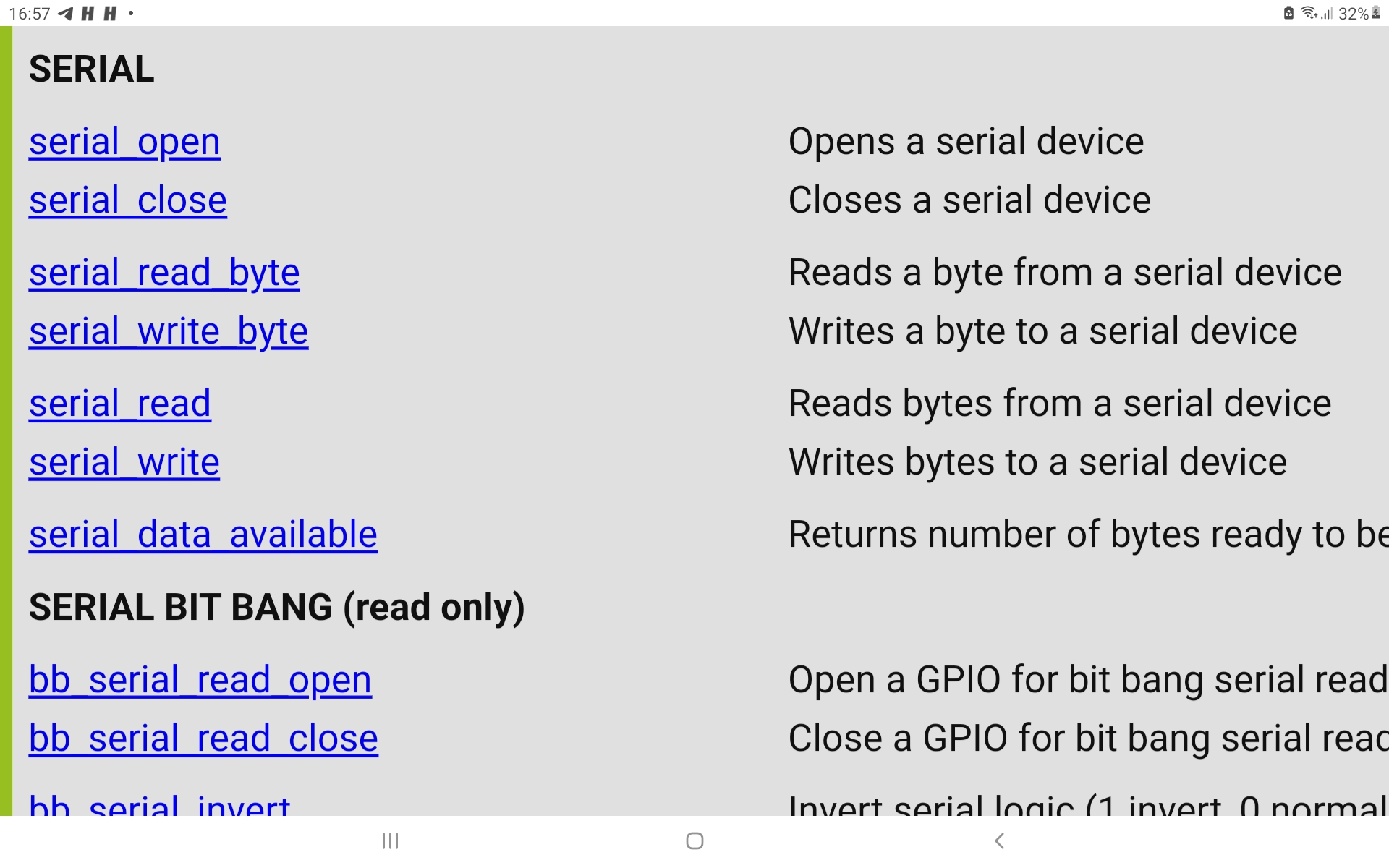

> Ich würde mir PIGPIO serial ansehen
Wozu? Auf einem Raspi mit Linux sollte Uart doch ein ganz normales
Device sein, das du als Datei lesen kannst. Musst dich "nur" mit den
stty Parametern rumärgern.
