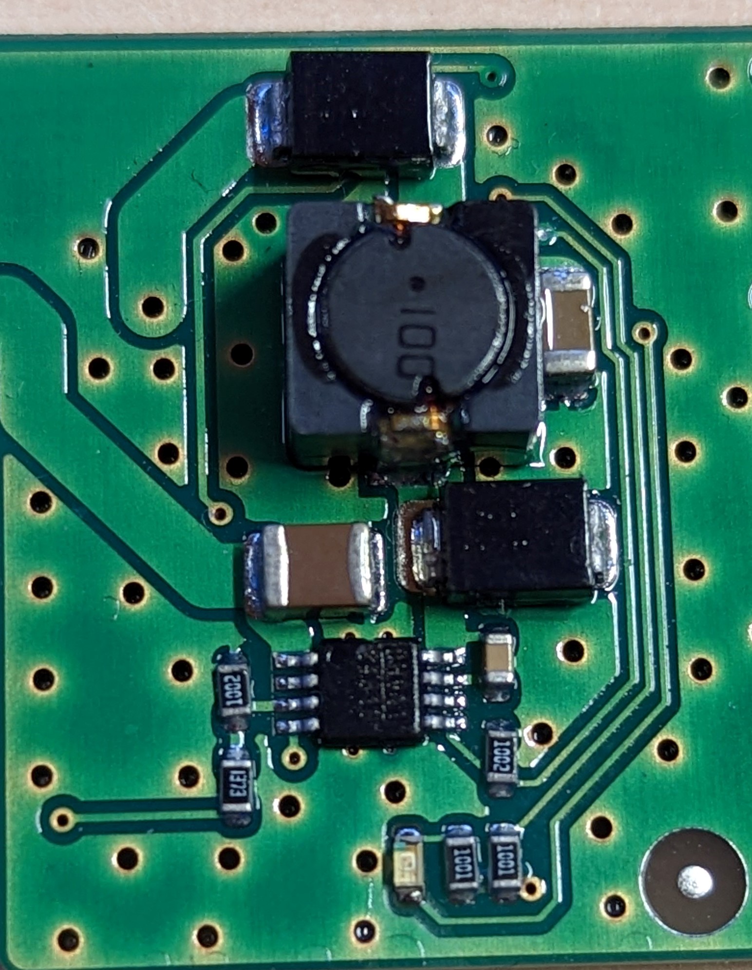

hi,
hab auf einer Leiterplatte einen DC/DC-Wandler von 24VDC->17VDC (oder
ähnlich) mit folgender Beschaltung
- TSSOP8
  -> Aufdruck 1te Zeile: DH941 (o.ä)
  -> Aufdruck 2te Zeile: 24810 (o.ä)
  ... beides nur sehr schwer lesbar!
Die Schaltung ist von einer Haustürsteuerung der Fa. GU,
SecureConnect200
kennt jemand diese Steuerung bzw. kommt jemanden der Markingcode bekannt
vor?
mercy
Gast #7202784
super, danke für den tipp ... könnte passen?!
die platine ist im türblatt verbaut und wird über kontakte in der
türzarge versogt. dh wenn sich die türe öffnet, wird der magnetkontakt
im türblatt von dieser platine angesteuert
auf der platine sitzen 7stk goldcaps (3F, 2.5vdc in serie geschalten)
und versorgen IMHO damit die elektronik/magnetkontakt - leider bläht es
immer den 1ten+2ten goldcap auf -> spannung an den goldcaps ist dann
weit über die 2,5vdc
auch der tausch der gesamten 7stk goldcaps hat nichts gebracht .. es
sterben immer wieder die 1ten beiden kondis. die spule des wandlers
singt auch ziemlich laut(hoher ripple?!)
komisch ist irgendwie das der ausgang des buck-boost ledtreibers auf
diese 7stk goldcaps geht und offensichtlich den strom der goldcaps
steuert?! ... nur wieso werden diese über einen ledtreiber geladen (ich
hätte die goldcaps über eine konstantspannungsquelle geladen und nicht
über einen konstant-stromregler)?!
Gast #7202789
Der kann ja beides, Strom und Spannung regeln.
