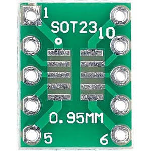

Abgesehen davon, dass das Teil nur 2x3 mm² groß ist, aber auf jeder
Seite 5 Anschlüsse hat - wie verlötet sich das in einer
Amateurwerkstatt?
von Alexander (alecxs)
Versuch es mit ner Adapterplatine. Vielleicht macht es Dir auch einer
mit Heißluft fertig.
