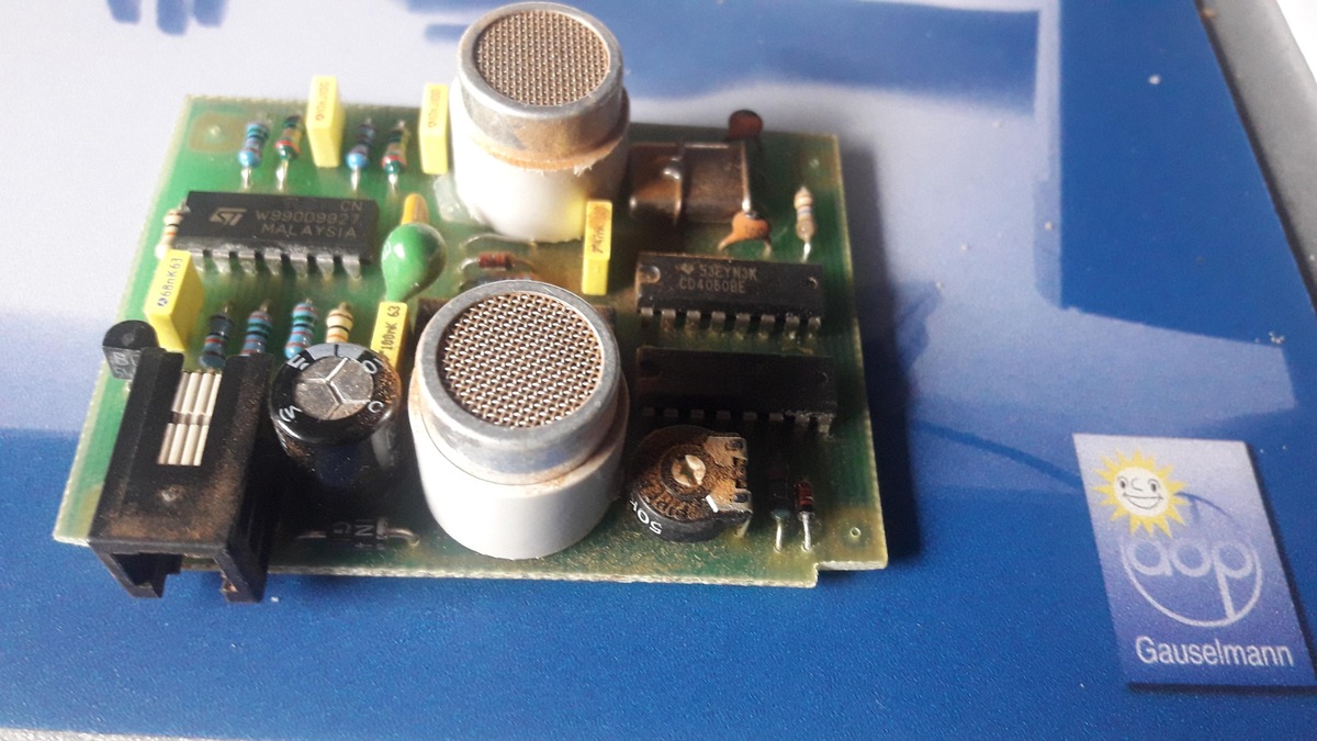

Holla TO, im Anhang ein U-Schall Sensor. Dieser erkennt, wenn sich was vor seinen Augen befindet. D.h. - solange sich etwas Schall-reflektierendes befindet, gibt er am Ausgang ein Hi aus. Ist die Sicht wieder frei, ist der Ausgang wieder Lo. Empfindlichkeit bis ca. 0,5 Meter. Einstellbar mit dem Poti.
Anselm schrieb: > Anhand der Empfangsfeldstärke kann du deine Empfindlichkeit justieren. Hatte ich auch schon überlegt, weiß alerdings nicht wie gut das funktioniert, da der einzige Kontakt mit Bluetooth den ich bisher hatte war vor einem Jahrzehnt, also man noch mit den HC-05 herumgespielt hat. Ist die Signalstärke so gut messbar? PC-Freak schrieb: > Empfindlichkeit bis ca. 0,5 Meter. Einstellbar mit dem Poti. Das Problem hier bei ist, dass es nicht auf "alles" reagieren soll, sondern nur auf den Gegenpart.
#7204515
Gerald M. schrieb: > Das Problem hier bei ist, dass es nicht auf "alles" reagieren soll, > sondern nur auf den Gegenpart. Dann beschreib doch die Situation doch bitte genauer. Bei meiner Variante, könnte man z.B ein Reflektionsblech anbringen. Wird der Abstand vergrößert, oder 'reißt' die Reflektion ab, wird das Signal ausgegeben. Das kann man ja so einstellen, dass es deifinert gerade so schaltet. Das Blech kann auch z.B. Pappe sein. Die ist dann etwas 'taub' und der Sensor reagiert dann empfindlicher.
