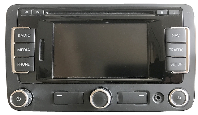

Vielleicht kann mir ja hier jemand ein paar Hinweise geben wie ich ein
defektes RNS 310 wieder ans laufen bekomme. Das Gerät habe ich defekt
erhalten und wollte mal schauen ob man es reparieren kann.
Symptome:
Bei anlegen der 12V Betriebsspannung über den Quadlock-Stecker
initialisiert sich das CD-Laufwerk und der Stromverbrauch steigt von 340
auf ca. 700 mA an und verbleibt dann auf 640 mA. Drückt man den
ON-Tipper blitzt kurz die Hintergrundbeleuchtung des Displays auf,
dieses bleibt dann schwarz. Die Tastenbeleuchtung schaltet sich für
einige Sekunden an und das Gerät schaltet sich wieder aus, Stufenweise
erst auf 340 mA und dann auf 2 mA. Drückt man erneut, startet das ganze
von vorn, das CD-Laufwerk initialisiert usw.

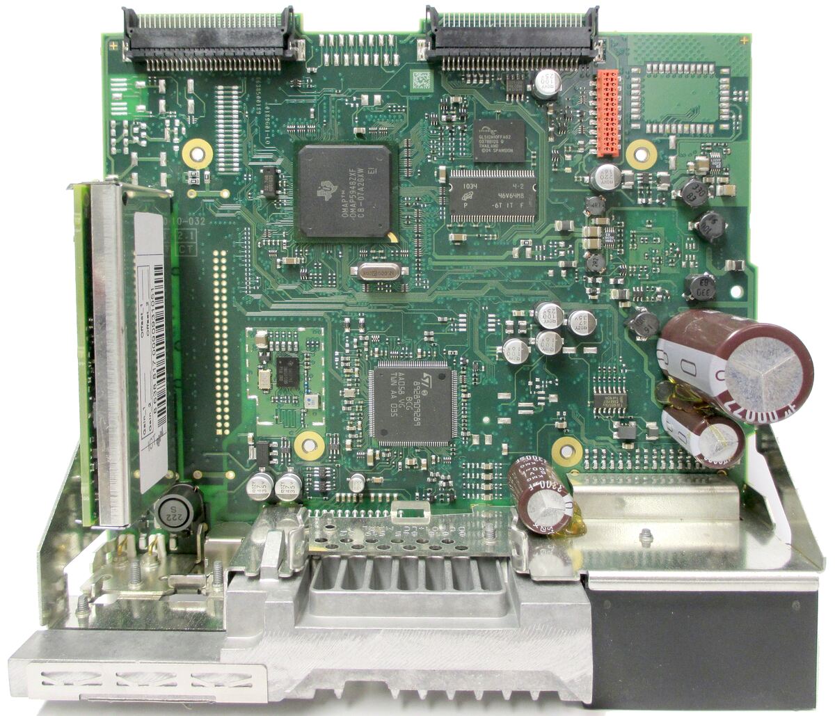

Technisch gesehen ist dieses von Bosch gefertigte Radio den mir gut
bekannten Ford-Modellen FX, NX und MCA sehr ähnlich, es stammt auch aus
derselben Periode.
Zunächst hatte ich die RAMs im Verdacht, diese sind laut Marking von KW
34/2010 in dem die defekte Serie schon überwunden war, sie reagieren
auch nicht auf Hitze/Kälte.

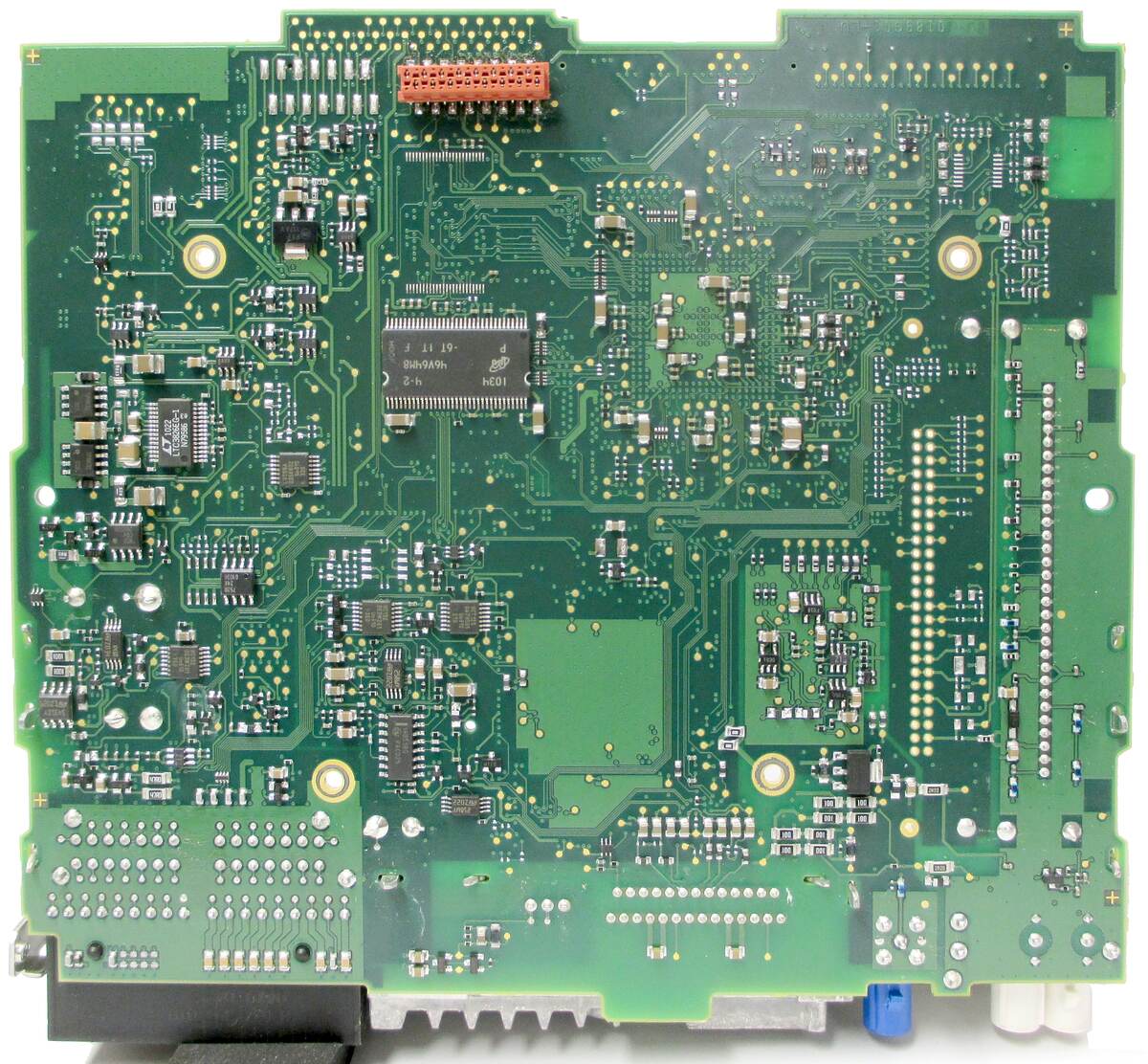

Dann habe ich eine Micromatch Buchse auf der Unterseite verlötet, da
sich dort dieselben Service-Header befinden wie bei den für Ford
gebauten Radios. Hierüber konnte ich mit dem von mir entwickelten Segger
J-Link Projekt problemlos den Flash-Speicher auslesen und mir einer mir
vorliegenden, Firmware eines funktionierenden Gerätes bespielen. Ein
interessanter Unterschied zu den Ford-Geräten ist, das das VW-Teil
scheinbar nicht über einen Radioprozessor mit zusätzlichem Watchdog,
verfügt welcher ebenfalls stillgelegt werden muss. Man muss einfach nur
schnell sein, sprich das Mainboard geht kurz nach anlegen der
Betriebsspannung in den Schlafmodus, man hat nur wenige Sekunden Zeit
den J-Flash zu starten, dann aber gibt es keine Probleme. Leider hat der
Re-Flash am Problem nichts geändert.

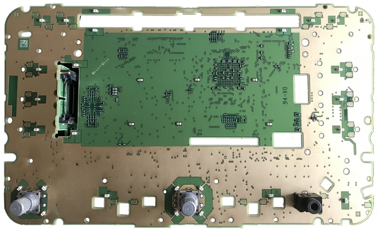

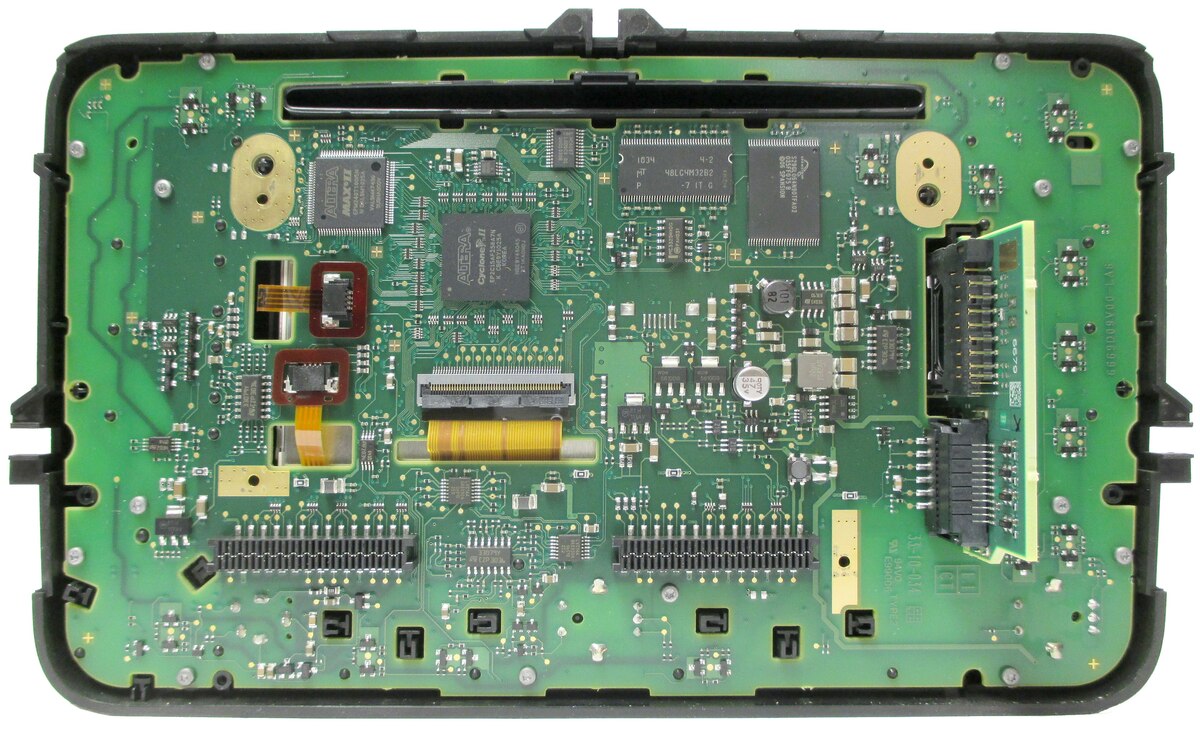

Wie könnte/sollte man nun weiter suchen? Liegt das Problem womöglich
garnicht auf dem Mainboard sondern auf dem Grafikboard?

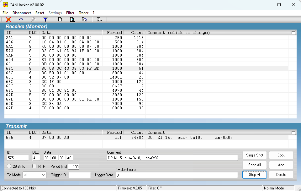

von Andreas W. (geier99)
Olli Z. schrieb:
> Tut aber auch nichts zur Sache und ist beim VW ganz offensichtlich
> anders, ok. Wer hat denn mal einen CAN-Bus Mitschnitt für mich um daraus
> die IGN Sequenz zu extrahieren?
Hallo Olli,
einen Mitschnitt habe ich gerade nicht zur Hand. Aber bei einem RNS 315
reicht folgende Zündungsbotschaft aus:
0x575  4  07 00 00 A0      D0 : Zündung an
0x575  4  10 00 00 A0      D0 : Zündung aus
Allerdings lässt sich dieses auch per Hand ohne CAN Botschaften
einschalten.
CAN-Bus:
  - 100 kBit/s
  - Low-Speed  Canbus Treiber
Viele Grüße
  Andreas
es ist ein gebrauchtes und ich hatte es nur auf dem Tisch mal kurz
angeschlossen um zu sehen auf welche CAN-Botschaft es reagiert.
Beim Einschalten (manuell oder mit CAN) geht der Bildschirm an und es
erscheint das Feld für die PIN-Eingabe.
Anbei noch ein Screenshot von den gesendeten CAN-IDs vom Radio.
von Kerani67 (Gast)
Danke. Das ergibt Sinn.
Die PIN Abfrage muss ja kommen. Diebstahlschutz ist also wirksam.
Ich hatte mich nur gewundert ob ohne Anbindung ans den Bus die Abfrage
kommt oder ob das Radio einfach direkt wieder in den Deep Sleep geht.

von Olli Z. (z80freak)
So, ich bin ein Trippelschrittchen weiter... nachdem ich herausgefunden
habe das der CAN-Bus vom Radio selbst terminiert ist und ich meinen
CAN-Scanner auf 100kbaud eingestellt habe, konnte ich folgende Sequenz
beim anlegen der Betriebsspannung vom Radio lesen:
28,958 436      8 16 02 01 00 00 00 00 00
28,960 661      8 00 00 00 00 00 00 00 00
28,961 5A3      8 00 00 00 00 00 00 00 00
28,962 5AF      5 FF FF FF FF FF
28,963 2A1      7 FF 3F FF 8F 7F FF 3F
28,965 5A1      8 0E 00 00 00 00 00 00 00
28,966 604      8 00 00 00 00 00 00 00 00
29,006 436      8 16 01 01 05 00 00 00 00
29,146 436      8 16 02 01 05 00 00 00 00
29,196 436      8 16 01 01 05 00 00 00 00
29,208 2A1      7 FF 3F FF 8F 7F FF 3F
29,209 66C      8 0C 42 03 00 31 00 03 01
29,210 67D      8 0C 82 03 00 32 00 03 00
29,336 436      8 16 02 01 85 00 00 00 00
Dann habe ich die von Andreas angegebene CAN-ID gesendet und die
komplette Tastenbeleuchtung am Radio aktiviert sich und es geht dann
auch nicht mehr aus, sprich keine Reboot-Zyklen.
Es kommt jedoch nach wie vor kein Bild, auch nach drücken des ON Tippers
nicht.
Wenn man nicht ab und an das Display "aufblitzen" sehen würde, würde ich
denken das dieses einfach nur defekt ist, was ja immer noch sein kann.
Das das System aber saubere CAN-Botschaften sendet und auch auf diese
reagiert ist zumindest ein Hinweis darauf das der Radio-Prozessor
funktioniert.
