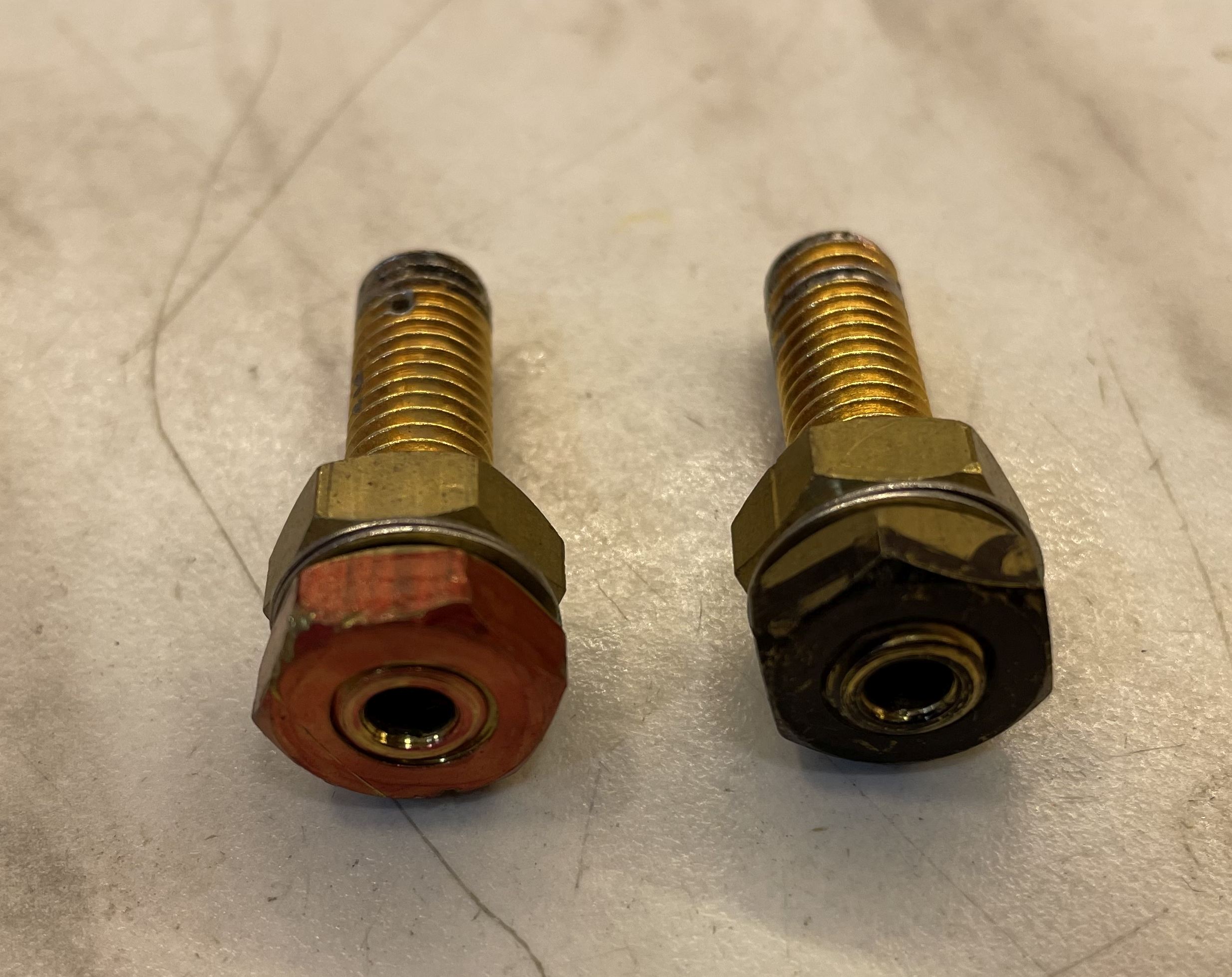

Vor >20 Jahren hatte ich dasselbe Problem bei den 10mm²
Lautsprecherleitungen im Heimkino. Die vergoldeten Lamellenstecker gab
es schon aber keine passenden Gegenstücke.
Ein Kumpel hat mir aus 8mm Messingbolzen dann diese Anschlüsse für die
Boxen gedreht. Zwei 4mm Sacklöcher (luftdicht!) eine Seite zum Löten.
Das Ganze dann vergoldet.

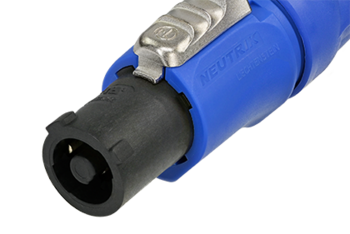

von Frank K. (fchk)
Wie wärs mit XT150 aus dem Modellbau? Bis 16mm², 150A Dauerstrom und
200A Kurzzeitbelastung. Wobei mir da die EInbaubuchsen fehlen.
Ein Problem mit den Bananensteckern ist, dass man sie verpolen kann. Da
sind dann solche Systeme wie Speakon idiotensicherer.
fchk

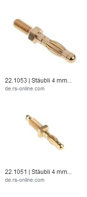

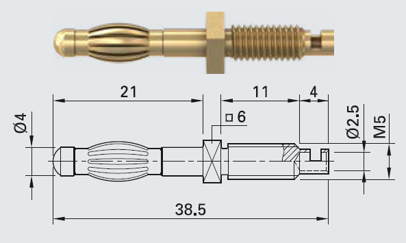

von Roland D. (Gast)
Volker S. schrieb:
> MC Kontakt/Stäubli:
> https://www.staubli.com/de/de/electrical-connectors/produkte.html
Das scheinen die einzigen Stecker zu sein, die von der Qualität und der
Strombelastbarkeit (50A) passen. Allerdings blicke ich nicht, was das M5
Gewinde im oberen Bild soll. Wie soll man da ein Kabel anschließen?
Der Stecker im unteren Bild wäre optimal, aber auch hier erschließt sich
mir nicht, für was das M5 Gewinde gut sein soll und wie da ein
Griffstück montiert wird. Was ist mit dem Vierkant, soll der blank
bleiben? Oder soll der ganze Stecker blank bleiben?
Dann: Der Stecker kann 50A, der Lötkelch hat aber nur 2.5mm im
Durchmesser. Meine 6qmm Litze (3mm Durchmesser) lässt sich also nicht
anlöten :-(
von Christian M. (christian_m280)
Roland D. schrieb:
> Meine 6qmm Litze (3mm Durchmesser) lässt sich also nicht anlöten
Ringkabelschuh anpressen und auf das M5 schrauben...
Gruss Chregu

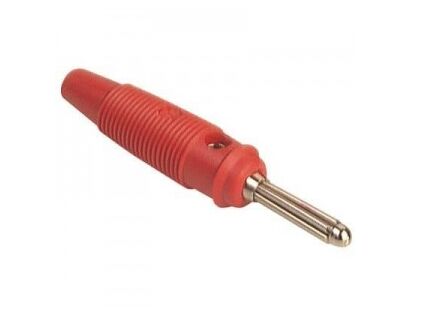

Und wie wird dann ein isolierter Bananenstecker wie im Bild draus?

von Volker S. (sjv)
Das dürften Stecker zum Einbau sein, also entsprechend Buchse.
Das dürfte jetzt der richtige Link sein (messzubehör-Hauptkatalog):
https://www.google.de/url?sa=t&rct=j&q=&esrc=s&source=web&cd=&ved=2ahUKEwjM9tuekbL6AhWbxgIHHUcPBKgQFnoECCwQAQ&url=https%3A%2F%2Fwww.staubli.com%2Fcontent%2Fdam%2Fspot%2FTM-Main-11014124-de.pdf&usg=AOvVaw16ArR7ieQLLbn2m0Cz47NI

von Armin X. (werweiswas)
Auch wenn die Lösung nun schon da ist.
Der isolierte Büschelstecker ist das beste Beispiel für völlig
ungeeignet für große Ströme! Schau dir mal den verbleibenden Querschnitt
am Querloch an. Da ist fast nix mehr vorhanden.
von Volker S. (sjv)
Ich kenn keine MC-Kontakt Stecker mit Querloch, die werden gestapelt.
Die steckt man sinnvollerweise so, das der Strom dann nur über den
untersten Stecker geht.
Darum schrieb ich ja eingangs " auch wenn die Lösung schon da ist".
Roland.d zeigte in seinem Beitrag den angesprochenen Büschelstecker.
https://www.mikrocontroller.net/attachment/571530/Buela.jpg
