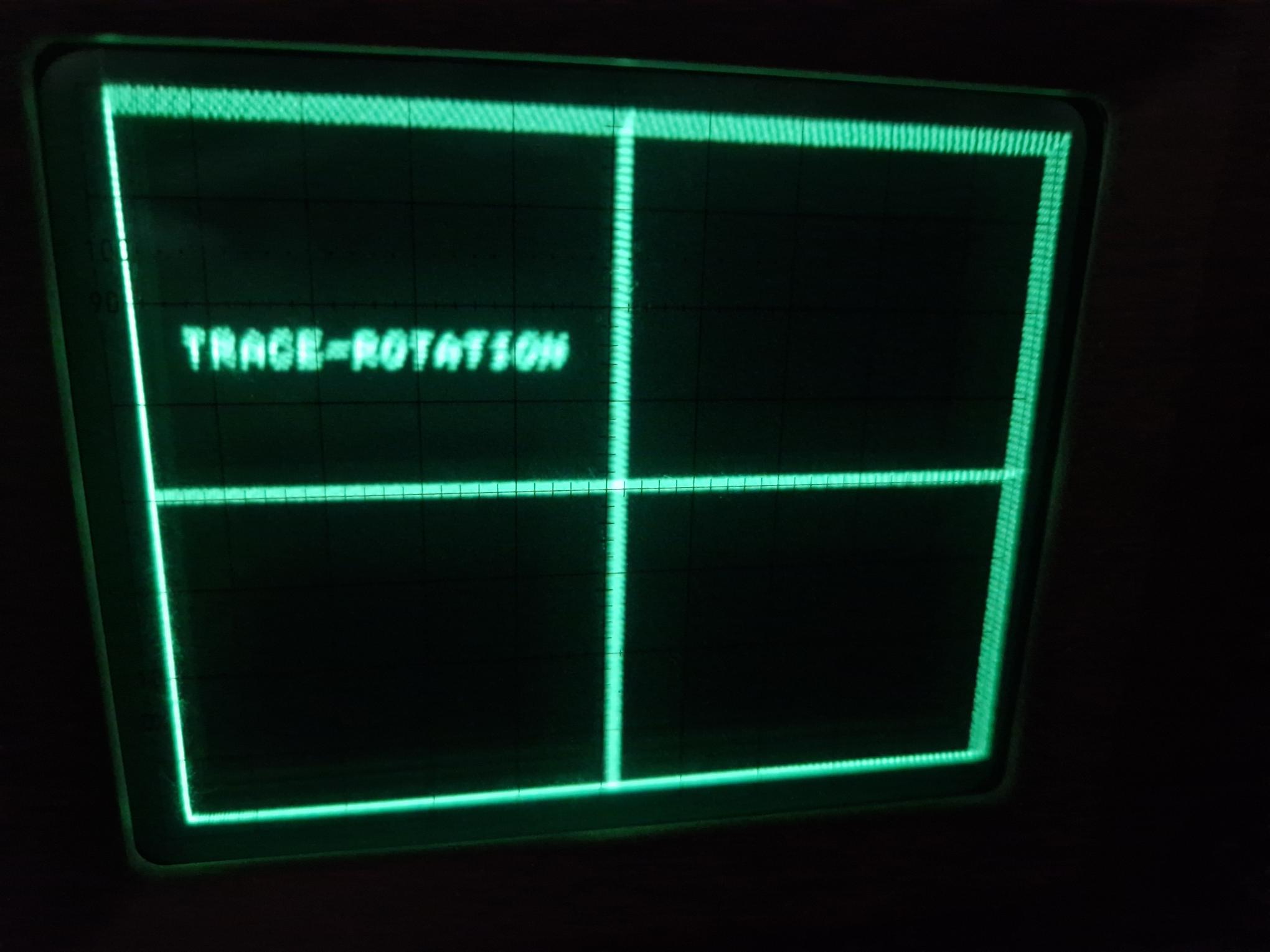

Hallo zusammen, habe einen soweit funktionierenden Spektrumsanalysator von Hameg bekommen, allerdings hat er Probleme mit der Anzeige, siehe Bilder. Hat jemand von euch eine Idee, was das Problem sein könnte? Viele Grüße und einen schönen Sonntag!
Welligkeit (Brummspannung) des Netzteils. Durch taube Elkos oder evtl. Ausfall eines Spannungsreglers.

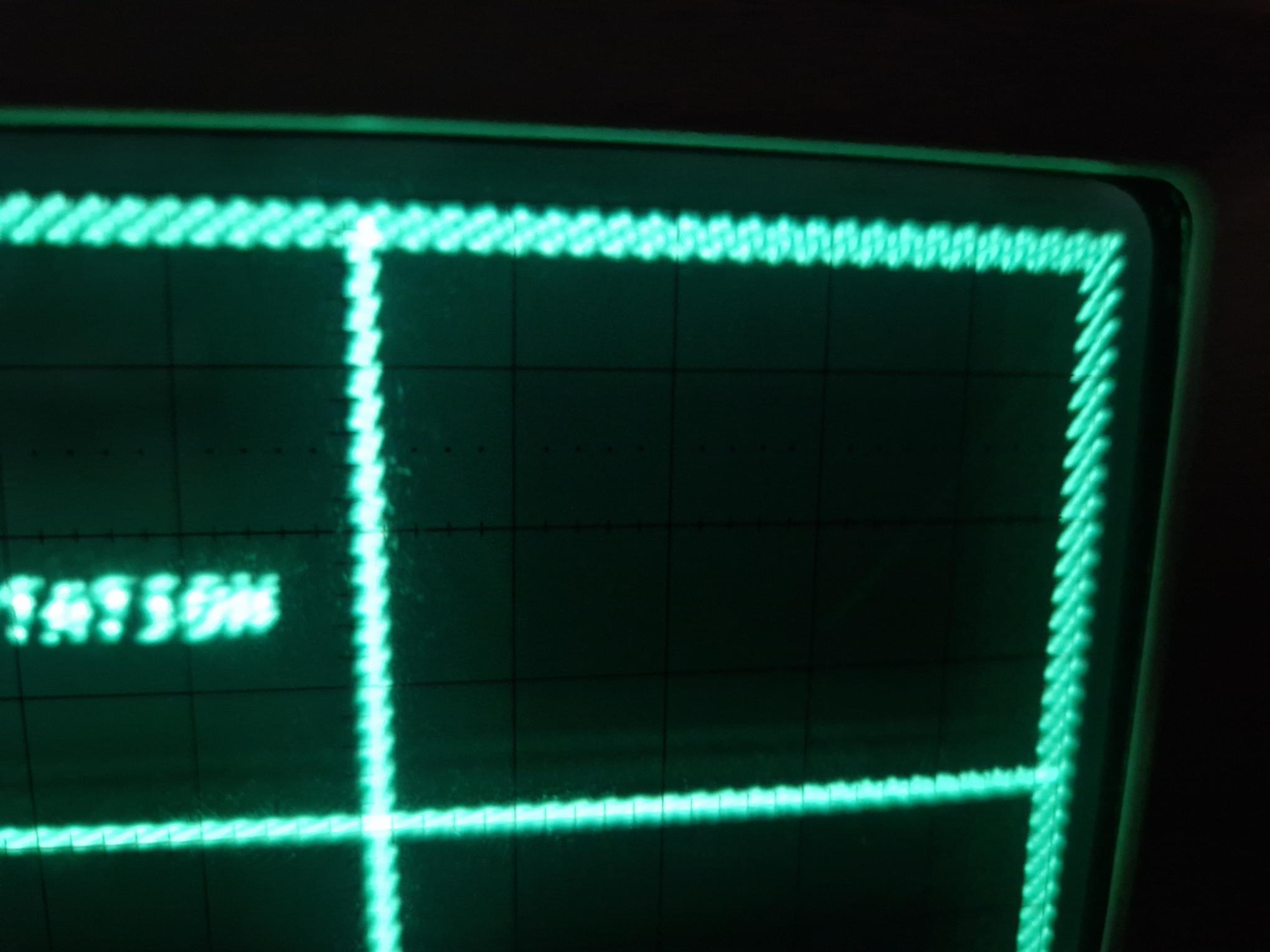

Ich habe schon mit dem Oszilloskop bzw. Voltmeter die Spannungen überprüft: 144V (passt), 12V (sind 13,7V) ,-12V (sind -13,7V), 32V (sind 36V) und 5V (sind 5,2V) Die Welligkeit ist vernachlässigbar gering. Die -2000V habe ich mit einem externen FUG HV Netzteil eingespeist, welches eine gute Gleichspannung liefert. Es hat sich auch dabei nichts an dem Verhalten geändert. Was auffällt, ist dass auf der linken Seite des Bildschirms die Linien schmal sind, und auf der rechten Seite mit einer Art Sägezahn moduliert sind...

Die Kondensatoren in dem Schaltnetzteil haben mit Sicherheit im Schnitt bereits 20 Jahre auf dem Buckel. Ich würde als Erstes hier die Ursache sehen. Weiterhin würde ich den Teil "CRT/Video Control"-Part (Read Out), sowie dessen Versorgungsspannung unter die Lupe nehmen. Den für die Ablenkung zuständigen Teil und dessen Versorgungsspannungen ebenso untersuchen. (XYZ-Board) -Vorsicht wegen der 2kV-Versorgung under der anderen Recht hohen Spannungen. Die Spannung für den Focus wäre evtl. noch interessant, also wie sauber diese ist.

In einem Spektrumanalysator wird es ja irgendwo einen Sägezahngenerator geben, der für den Frequenzscan verantwortlich ist. Ich nehme an, dass dessen Signal die Ablenkung irgendwie moduliert, verursacht durch eine ungewollte Verbindung, evtl. einen Kondensator, der zum Widerstand geworden ist.
Nuff schrieb: > Hast Du Dir das Service-Manual heruntergezottelt? > Das sollte auf jeden Fall recht hilfreich sein. Hab ich gemacht;) Danke für deine Beiträge! Die Elkos im Netzteil werde ich grundsätzlich alle tasuchen. Vermute aber der Fehler liegt wo anders. Hast Du eine Idee warum der linke Rand scharf ist und rechts moduliert ist?

Sieh Dir mal auf (PDF)Seite 48 im oberen Teil die Sektion "X-Final-Amp" an. Da sind Kondensatoren C22 und C23 und eine Spannungsangabe "0.81V" bei den Ablenkendstufen T10/T11 und T12/T13. Vielleicht sind diese hinüber. Das würde vielleicht das asymetrische Fehlerbild erklären.

Lithium A. schrieb: > Hast Du eine Idee warum der linke Rand scharf ist und rechts moduliert > ist? Bei analogen Geräten wird die Ablenkung mit einem Sägezahn gemacht. Wenn der Sägezahngenerator z.B. zu höheren Ausgangsspannungen hin den Rippel von der Versorgung durchläßt, ist das nur auf der rechten Seite sichtbar.

Dieser sichtbare Ripple hat doch keine 50/100Hz. Das sieht doch viel höherfrequenter aus. Keine Ahnung, was das sein könnte, aber ich würde bei den DA-Wandlern für die Bildschirmdarstellung anfangen. Wandern der Ripple-Wellenzüge eigentlich auf den dargestellten Linien entlang, oder bleibt der konstant an Ort und Stelle auf dem Bildschirm?
Die Wellenzüge schweben, sie laufen durch und bleiben manchmal auch stehen bzw. kehren die Laufrichtung dann um.
