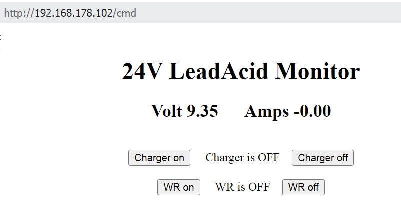

Vorläufige webseite des ESP8266.
Den ladestrom möchte ich noch einstallbar.

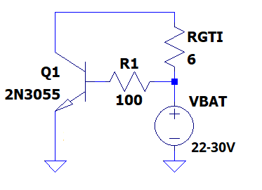

Wie gross sollen da basis R und collector R sein?

von Käferlein (Gast)
Alt G. schrieb:
> Wie gross
Zwischen 4K7 und 220K.
Den Regler solltest du lassen. Z-Dioden 12V bis 16V
zwischen Gate und Source legen.
Die Schaltung ist gefährlich, weil sie HIGH-Pegel braucht
um abzuschalten.
Besser irgendetwas wie TC4427.
von Alt G. (altgr)
Hab heute meinen "slow switch" gebaut. Mit FET war mir zu aufwendig,
hatte noch so ein 2-relais modul rumliegen, hab das gebraucht. Ein
relais schaltet direkt, eines über R von 10 ohm 10watt.
Als soft zum sequentiellen schalten hab ich den esp8266 "timer tick"
gebraucht. Source angehängt.
Damit kann ich den $40 grid-tie per web ein/aus schalten :)
