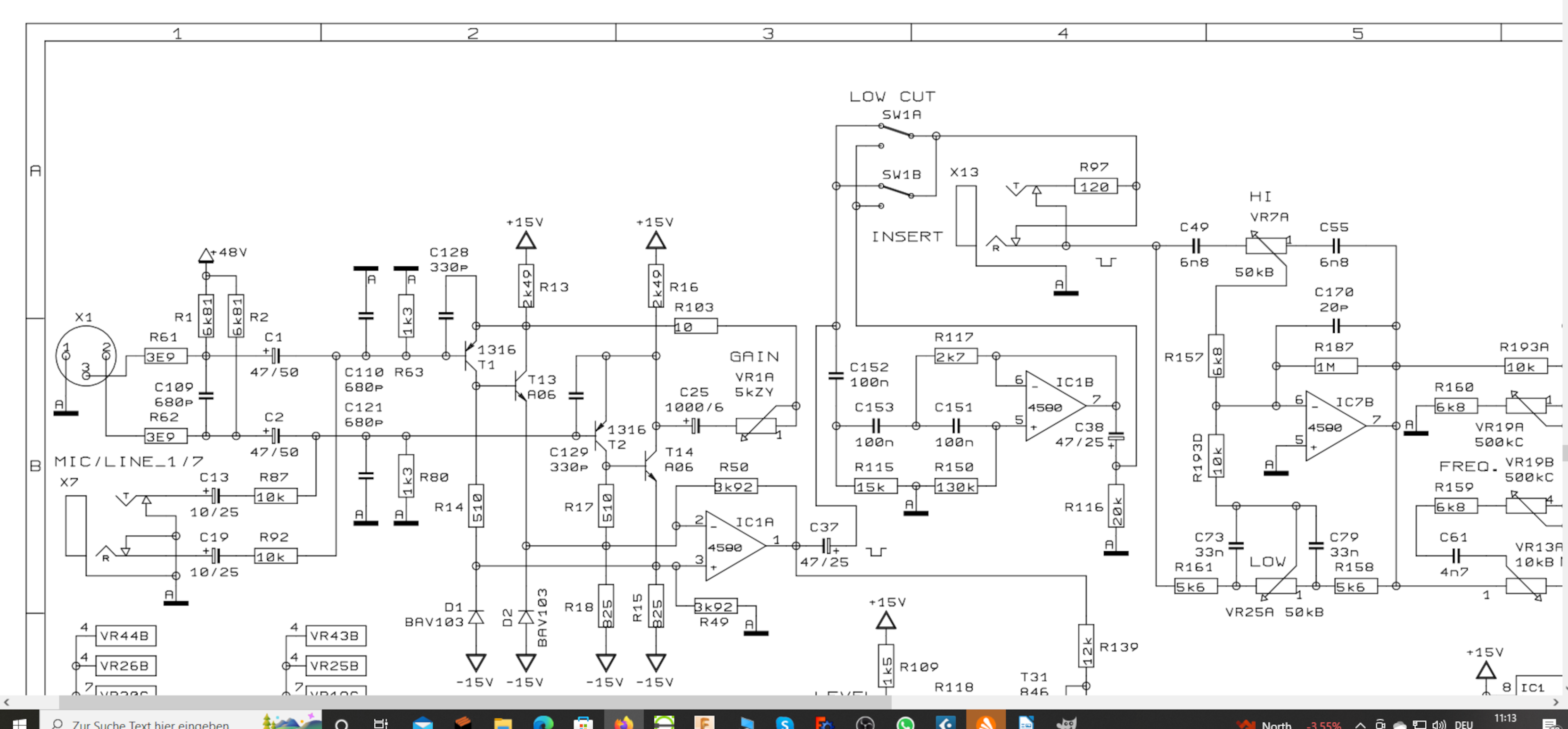

Ich repariere gerade ein Mischpult.
Dabei taucht im Schaltplan die Widerstandsbezeichnung 3E9 auf. Sind das
dann 3,9 Ohm ? Ich habe das noch nicht gesehen. Hochohmig kann der
Widerstand nicht sein, er liegt im Mikrofoneingang.
Den Schaltplanausschnitt habe ich angehängt.

So sicher finde ich das nicht... 3,9 Ohm werden normalerweise mit 3R9
bezeichnet. "E" habe ich noch nie gesehen.
Markus schrieb:> Warum 'E' ? Ein 'R' würde ich ja verstehen...
Ich habe in die Schule auch immer E gelernd. 3R9 wuerde ich nicht
logisch finden - ein condensator nennt mann doch auch nicht 3C9 aber 3n9
3Ω9 ist nicht einfach auf keyboard zu finden, deswegen (wahrscheinlich)
3E9.

Ich denke auch, dass es 3,9 Ohm sind. Das probiere ich einfach mal aus.
Viel kann da ja nicht passieren.
Mir war nur die Bezeichnung fremd, deshalb habe ich die Frage gepostet.
Vielen Dank für die promten Antworten.
Der Stromlauf wurde von einem Russen gezeichnet. Dortzulande war das
sintemalen so üblich, weil lateinische Buchstaben, im Gegensatz zu
heute, verpönt waren. E = Еdиницы*/Einheiten. So sind/waren auch die
Widerstände im Ohmbereich der Sowjets gestempelt.

Der Anschluss liegt noch dazu an den 48 V Phantom-Speisung, was da ein
3,9 Ohm - R eigentlich bringen soll? Strom-Begrenzung, wenn vor her 6,8
K Ohm verbaut sind?

Jemand schrieb:> was da ein> 3,9 Ohm - R eigentlich bringen soll?
Evtl. HF-Einstreuung noch einen Tick mehr unterdrücken.
Zusammen mit C109 Tiefpasswirkung.

Wolfgang R. schrieb:> So sicher finde ich das nicht... 3,9 Ohm werden normalerweise mit 3R9> bezeichnet. "E" habe ich noch nie gesehen.
Auf vielen 1/8W Widerständen der 80-er Jahre stand das in dieser Form
sogar im Klartext drauf.
W.A. schrieb:> Wolfgang R. schrieb:>> So sicher finde ich das nicht... 3,9 Ohm werden normalerweise mit 3R9>> bezeichnet. "E" habe ich noch nie gesehen.>> Auf vielen 1/8W Widerständen der 80-er Jahre stand das in dieser Form> sogar im Klartext drauf.
Ja, auf den russischen ...
Jens G. schrieb:> W.A. schrieb:>> Wolfgang R. schrieb:>>> So sicher finde ich das nicht... 3,9 Ohm werden normalerweise mit 3R9>>> bezeichnet. "E" habe ich noch nie gesehen.>>>> Auf vielen 1/8W Widerständen der 80-er Jahre stand das in dieser Form>> sogar im Klartext drauf.>> Ja, auf den russischen ...
Auf den deutschen ebenso. Und auch den vielen anderen. Damals...

Ingos Wikiartikel sagt es ja in Fußnote 3:
Die Verwendung des lateinischen Buchstabens E Anstatt von R ist in IEC
60062 nicht genormt, wird aber manchmal in der Praxis gesehen. Das liegt
daran, dass R wird auch in symbolischen Namen für Widerstände verwendet
und wird auch in ähnlicher Weise, jedoch mit inkompatibler Bedeutung in
anderen Teilekennzeichnungscodes verwendet. Es kann daher in einigen
Zusammenhängen zu Verwirrung führen. Optisch ist der Buchstabe E ähnelt
lose einem kleinen griechischen Buchstaben omega (ω) zur Seite gedreht.
Historisch (z.B. in Dokumenten aus der Zeit vor dem 2. Weltkrieg), bevor
Ohm mit dem griechischen Großbuchstaben Omega (Ω) bezeichnet wurden,
wurde manchmal auch ein kleines Omega (ω) für diesen Zweck verwendet,
wie in 56ω für 56 . Allerdings ist der Brief E steht im Widerspruch zu
der ähnlich aussehenden, aber inkompatiblen E-Notation in der Technik
und kann daher ebenfalls zu erheblicher Verwirrung führen.
