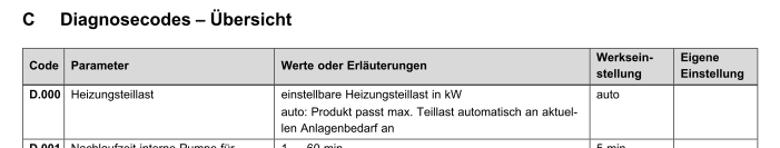

Einen anderen Effekt hatte ich bei mir als die Vaillant Gastherme
eingebaut wurde. Bei mir ist Sommer wie Winter die Heizung von 22-06Uhr
komplett aus und das Wärmespeichervermögen der Wände ist sehr klein.
Dadurch erwarte ich dass die Modulation der Therme frühs ca. 80%
beträgt, da soll Bad und Küche (und nur die) schnell warm werden. Das
klappte dann am ersten Tag, am zweiten schon schlechter und irgendwann
kam die Modulation kaum mehr über 30%. Weder der Heizungsbauer noch der
Vaillant Kundenservice! konnten mir das erklären. Des Rätsel Lösung lag
an der "intelligenten" Modulationsparameteranpassung (oder so ähnlich).
Die hat halt langsam gelernt, dass über weite Teile des Tages die

von mppt (Gast)
michael_ schrieb:
> Ich wüßte nicht, dass das über mehrere Tage geht.
> Hast du mal den Zeitplan kontrolliert?
> Nicht, dass jeden Tag was anderes drin steht.
Das ist 6 Jahre her und hat nichts mit dem Zeitplan zu tun gehabt. Der
Zeitplan regelt die Vorgaben.
Wenn mich nach dieser Zeit nicht alles täuscht, war es der Parameter
"D.000 Heizungsteillast" der Therme.
Der Parameter ist in der Installationsanleitung etwas unglücklich
beschrieben. Hier kann man die max. Leistung der Therme im Heizbetrieb
(nicht bei WW) einstellen oder halt 'auto'. Zuerst hatte ich das so
interpretiert, dass die Therme dann mit einer fixen Leistung fährt (wie
eingestell) und nicht mehr moduliert. Das ist aber nicht so. Wenn da was
eingestellt ist, dann ist das die Modulationsgrenze nach oben. Steht das
auf 'auto' versucht die Therme ihre Obergrenze selbst zu ermitteln und
das ueber mehrere Tage. Das mag bei einer Fußbodenheizung ganz gut
funktionieren, bei mir aber nicht.
Jedenfalls ist es bei mir jetzt so eingestellt dass die Therme von der
technisch minimalen Modulation bis zum Maximum arbeitet.
Also nochmal, das ist kein Parameter des Reglers sondern der Therme
selbst!

von Klempi (Gast)
Ja, dachte ich mir. Ist der allererste Parameter im Diagnosemenü. Sowas
weiß kein Heizungsbauer oder Werkskundendienst.

von mppt (Gast)
Meinst du das so oder soll das Ironie sein? Wenn ja dann kennzeichne das
auch so.
Mag ja sein dass der Heizungsbauer und Werkskundendienst den Parameter
kennt. Einen Zusammenhang zum Verhalten meiner Heizung konnten sie
jedenfalls nicht feststellen und ich stand im Regen.
Klempi schrieb:
> Immer die dummen Handwerker. Und der Hersteller weiß selbst nicht wie
> man die eigenen Geräte parametriert.
> Hör doch auf so einen Rotz zu schreiben. Glaube ich nicht.
Wenn du Glauben willst geh in die Kirche. Kommst du aus der Branche?
Wenn ja wunder mich da nichts. Arroganz pur.
Hast du gedacht ich sauge mir das aus den Fingern? Und ja oft genug sind
Handwerker nicht die Hellsten. Die können zwar mit den Händen gut
arbeiten aber im Kopf gibts Defizite. Logisches Denken und systematische
Fehlersuche trifft man da relativ selten. Auch zu beobachten in
Autowerkstätten oder Reparaturdiensten von weisser Ware. Lieber teure
Baugruppen tauschen als den Kopf anstrengen.
Ist aber auch verständlich, wer wirklich gut dazu in der Lage ist
systematisch und zielgerichtet Fehler zu suchen bzw. Zusammenhänge zu
erkennen, der verbringt sein Leben nicht auf irgendwelchen Baustellen.
So, ich hoffe das genügt um deinen Blutdruck in deinen Wohlfühlbereich
zu treiben.
