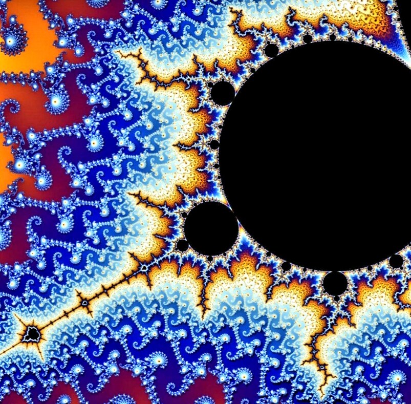

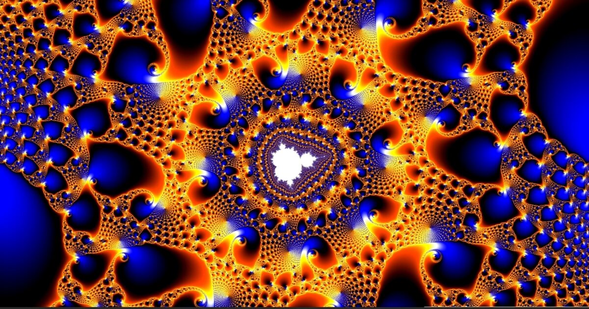

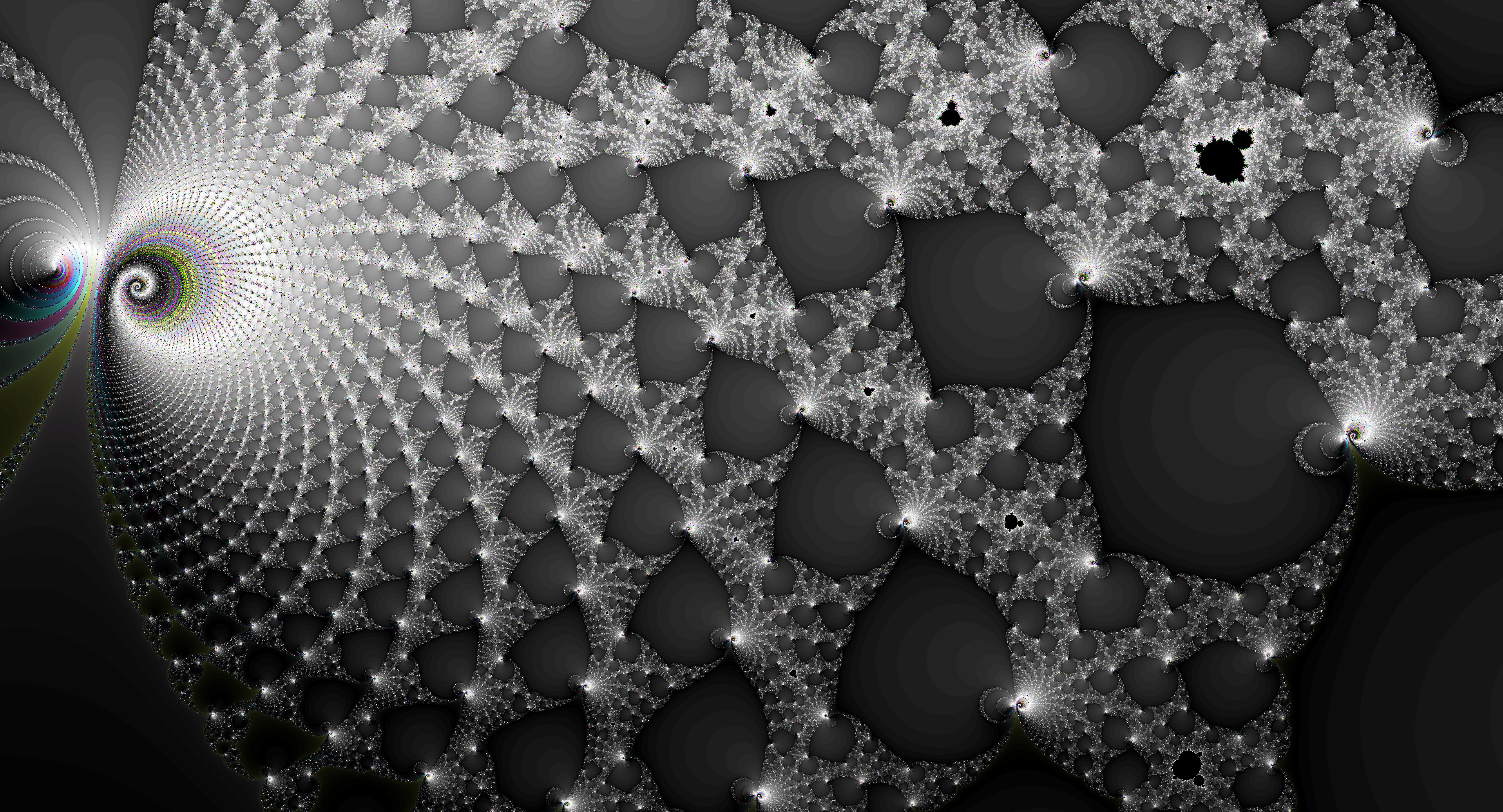

von Jobst M. (jobstens-de)
Beschäftige mich seit über 30 Jahren mit ...
Angehängt Desktophintergründe
Ein ESP32 DevKit liegt hier auf dem Schreibtisch und rechnet sich den
ganzen Tag in das Apfelmännchen hinein ....
Jobst
Xeraniad X. schrieb:
> Rechnest Du denn mit [...]
'xaos' heißt das Program, mit dem die Bildschirmhintergründe erzeugt
wurden.
K.A. mit welcher Präzision das rechnet.
> Also ich erinner mich noch [...]
Hier eine sehr schöne Erklärung, was dort überhaupt passiert:
https://www.youtube.com/watch?v=FFftmWSzgmk
Jobst
