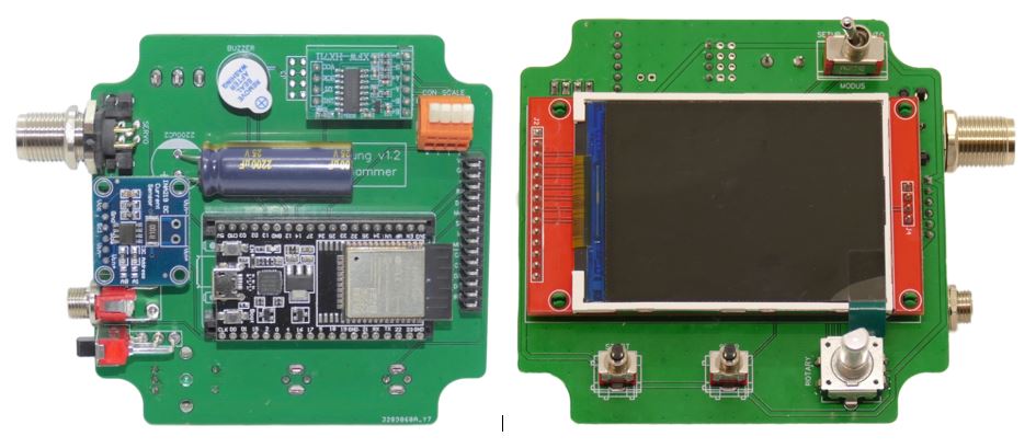

ich habe ein kleines Elektronikprojekt, das ich bisher per Hand bestücke
(Hakko Lötstation). Die Herausforderung ist, dass die Platine beidseitig
bestückt ist, d.h. auf der Rückseite liegt die Steuerung, auf der
Vorderseite sind die Bedienteile. Der Elko sitzt mittlerweile senkrecht.
Ich habe mir dazu im 3D-Drucker Schablonen erstellt, in die ich die
Bauteile für eine optimale Ausrichtung einlegen kann und dann einfach
alles einlöte.
Trotzdem würde ich das gerne optimieren oder vergeben.
Meine bisherigen Ideen:
1. Vergabe für manuelles Löten
   Das erschien bei der ersten Anfrage sehr unwirtschaftlich.
2. Lötwelle
   Dazu müssten mindestens die Löcher der Bedienteile abgeklebt werden
und diese dann manuell nachbestückt werden. Die Ausrichtung der
Anschlusse ist dabei problematisch.
3. Umstellen auf SMD
   Geht nur für einen kleinen Teil der Komponenten
4. Reflow / Heissluft
   Reflow hörte sich erstmal interessant an, ist aber für THT nicht
geeignet.
   Heissluft stelle ich mir für die Rückseite praktikabel vor, da habe
ich aber keine passende Hardware gefunden.
Gibt es da noch Ideen, das in Kleinserie effizient zu gestalten bzw. was
wäre denn ein realistischer Preis für die Bestückung ausser Haus?
Vielen Dank
Andreas

Es gibt noch selektivloeten. Da faehrt ein kleiner Springbrunnen unter
dein Platine hin und her.
Olaf
Außer dem eben erwähnten Selektivlöten sieht es eher trübe aus.
Oder du wartest noch ein paar Monate, bis die ersten Gasrechnungen
rausgehen. Dann findest du genug Leute, die das für lau machen wollen.
Wie groß ist denn deine Kleinserie? 10, 100, 1000 p.a.?

Das Problem ist wahrscheinlich das Display. Das sollte vermutlich nicht
all zu warm werden. Bei Kleinserien kommt durchaus auch klassisches
Handlöten zum Einsatz. Das könnte im Vergleich zum Selektivlöten sogar
noch günstiger sein.
Ich würde einfach mal bei verschiedenen EMS-Dienstleistern anfragen...

Das Display ist an sich kein großes Problem, weil es ziemlich entkoppelt
ist von der Platine. In einen Ofen würde ich es aber eher nicht stecken
wollen.
Meine erste Anfrage hatte mich nachhaltig abgeschreckt. Da wäre ich bei
einen Stundensatz von 150-200 Euro gelegen!
Mit meinen Schablonen funktioniert das an sich gut. Ich habe aber keinen
separaten Lötarbeitsplatz und muss jedes Mal umräumen.

Das meiste Geld in der Produktion spart man beim Design.
Beidseitig THD mit Fertigmodulen ist eben ein schlecht produzierbares
Funktionsmuster.
Ich habe gute und günstige Erfahrungen mit http://www.profiants.com/
gemacht. Bulgarien ist EU und so problemlos als würdest Du in Frankfurt
bestellen.
Bei PCBs finde ich die zu teurer und habe welche beigestellt.
Teile kannst Du beistellen oder von denen besorgen lassen (Bezugsquelle
angeben).
Für sowas braucht man ein Heer billiger Ameisen.
In DE geht das nur mit saftigen Preisen, daher wird es nur billig wenn
man das Design auf problemlose Maschinenarbeit optimiert.
Deines ist das Gegenteil davon.
Dein Design ist übrigens auch sonst problematisch.
Die ESP Antenne hängt mittendrin. Hardware Designe Guidelines schön
ignoriert.
Den Mikro USB kann man nicht mehr stecken.
Warum nimmst Du nicht all diese Trivialschaltungen für die die
Schaltpläne im Netz liegen und machst ne richtige PCB daraus, mit
korrekt platziertem Wlan Modul?
RED wurde bereits angesprochen.
Deine Kleinserie geht also nur unter der Hand an Freunde weg.
Ohne RED Zert. keine Funkaussendung, ohne CE, WEEE (dafür gibts
Dienstleister) kein regulärer VK.
OP #7204634

vielen Dank für das ausführliche Feedback. Dass das Design ein Problem
für mehr Stückzahlen ist, habe ich schon festgestellt. Das ist halt im
Rahmen meiner Fertigkeiten.
WLAN ist beispielsweise nicht genutzt, und auch der USB ist im Betrieb
nicht mehr relevant. Von daher ist das nach Platz und einfachem Routing
angeordnet und historisch gewachsen.
Also entweder jemanden mit mehr Plan das Design neu machen lassen, oder
in den sauren Apfel beissen und mit den Beschränkungen leben.
Merci
Andreas

SMD ist der Schlüssel hier. Löse die Module auf und bringe die
Komponenten direkt auf die Platine. Dann kannst Du bei JLCPCB die
Bestückung für nen Appel und nen Ei machen lassen, neuerdings zusätzlich
auch mit THT Handlötung.
Wäre doch mal der nächste logische Schritt, wen Du diese Platine selber
gemacht hast wirst Du mit etwas Übung auch das hinbekommen.
Gast #7206507
Wobei man wohl auf THT komplett verzichten könnte. Die Taster und
Stecker bekommt man als SMD-Variante, und für das ESP-Geraffel gibt es
SMD-Steckkontakte.

Naja viel ist ja nicht drauf.
Soll das so groß bleiben mit den ganzen kleinen Platinen? Man könnte das
auch bis auf ESP und Display alles auf die Hauptplatine packen.
Handlöten mit Kolben sollte so 2-3 Minuten dauern je Stück. Also 5
Stunden bei 100 Stück.
Was wäre ein fairer Preis? Ein Kasten Bier/Stunde?

Das kann man ändern. LCD höher legen und alles einseitig bestücken.
