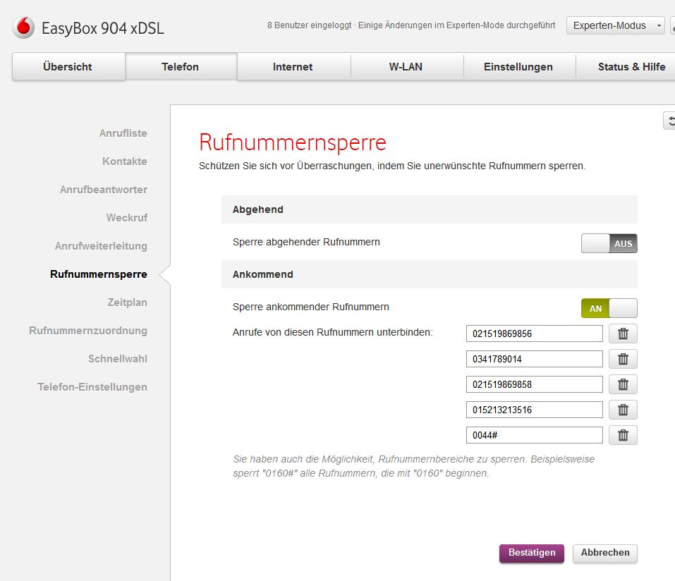

Hallo Forumteilnehmer Ich betreibe bei mir zu Hause als Router einen vodafone Easybox 904xdsl. Der Provider ist Vodafone und ich habe einen 6Mbit Internet und Festnetzflatrate. Seit kurzem wurde mein Anschluss von ISDN auf Voice over IP umgestellt. An dem Router betreibe ich am S0-Bus eine Auerswald ISDN Telefonanlage Typ ETS4216I mit 16 analogen Ports und einer Schnittstelle zur Türsprechanlage Siedle ich meine 512 Jetzt zur eigentliche Frage. Ich bekomme fast jeden Tag mehrmals einen Anruf das ich einen Lottovertrag hätte. Es ist fast immer die selbe Telefonnummer nämlich 00442920028363 Mitunter weichen die letzten Ziffern ab. Aber fast immer eine 0044 am Anfang. Ich habe dann versucht in dem Router die Nummer zu sperren, so wie es die Software vorschlägt. Siehe Anhang Doch die Sperre funktioniert bei mir nicht. Was mache ich falsch? Nebenbei bemerkt. Die Auerswaldtelefonanalge ermöglicht mir nur abgehende Telefonnummern zu sperren. Keine ankommende. Hat jemand eine Idee, woran das liegen könnte? Ich weis das jetzt als erstes kommt. Kauf dir eine Fritzbox. Aber bisher hat alles ( bis auf die Rufnummersperre ) bestens auch mit der Easybox funktioniert. Ralph Berres

Ralph B. schrieb: > Doch die Sperre funktioniert bei mir nicht. > > Was mache ich falsch? Vielleicht ist die Idee, die komplette Auslandsvorwahl für Großbritannien zu sperren, etwas, was die Entwickler der Firmware sich nicht vorstellen konnten. Probiers mal mit ein paar Stellen mehr, zb. 004429# Und wenn das nicht hilft, wende Dich an den Vodafone-Support. Das ist deren Job, die haben die Kiste verbockt.
DerEgon schrieb: > Probiers mal mit ein paar Stellen mehr, zb. 004429# Ich habe auch mal versucht meine eigene Rufnummer oder die Rufnummer eines Freundes zu sperren. Das hat auch nicht funktioniert. Kann es sein das die Rufnummersperre nur an den analogen Anschlüssen der Easybox funktioniert? Die nutze ich natürlich nicht. Ralph Berres
#7204613
Ralph B. schrieb: > Kann es sein das die Rufnummersperre nur an den analogen Anschlüssen der > Easybox funktioniert? Bei der Gurke wird das wohl so sein.

Du bist nicht allein sing ;) https://forum.vodafone.de/t5/Archiv-Festnetz-und-LTE-Ger%C3%A4te/EasyBox-904-xdsl-Rufnummernsperre-funktioniert-nicht/td-p/1766399/page/3 Ach ja, bei meiner Fritzbox habe ich möglichkeiten davon träumst du. Als einzige Idee die ich habe ist : Versuchmal die Telefon-Nr. International ein zu geben. = +49nümmerchen Kann sein das da ein Bug ist.

Ralph B. schrieb: > Kann es sein das die Rufnummersperre nur an den analogen Anschlüssen der > Easybox funktioniert? Die nutze ich natürlich nicht. Versuch macht kluch. Wäre natürlich ein ziemlicher Bug.

Kommen die Anrufe wirklich aus dem Ausland 0044xxx? Weil die Null für die Amtsholung braucht die Easybox ja wohl nicht...
Skyper schrieb: > Kommen die Anrufe wirklich aus dem Ausland 0044xxx? > Weil die Null für die Amtsholung braucht die Easybox ja wohl nicht... Nummern kann man unter Voice over IP auch fälschen. Ralph Berres

Es gibt im Verfahren zwei Anrufernummern: Network Provided Number User Provided Number Blöd kann es werden, wenn der Angerufene die eine Nummer sieht, der Filter aber die andere berücksichtigt. Es ist hier zwar keine Fritzbox, aber AVM erklärt es: https://avm.de/service/wissensdatenbank/dok/FRITZ-Box-7490/1613_In-Anrufliste-werden-zwei-Rufnummern-fur-einen-Anruf-angezeigt/

Ralph B. schrieb: > Nummern kann man unter Voice over IP auch fälschen. (prx) A. K. schrieb: > Blöd kann es werden, wenn der Angerufene die eine Nummer sieht, der > Filter aber die andere berücksichtigt. Das Problem ist aber wohl so eine Krückentechnik von VF u. Ur-Alt-Anlage von Auawald zu haben! Hat die I4216 kein internes Tel.Buch wo man damit was "zaubern" kann für die spez. ank. Ruf-Nr., die auf einen freien a/b-Port zu leiten oder abzuweisen wenn das schon in der 904 nicht funzt? Die 904 ist nicht zufällig gemietet als Netzabschluß bei VF? Dann würde ich denen das überlassen das zu regeln ... Immer wieder schön was so alles nicht geht ... Wie alt ist deine Tel.Anl. eigentlich nun schon, da reichen keine 10 Jahre mehr aus? Es müssen auch unbedingt so viele ana-Ports sein, die Hälfte davon reichen nicht, u. die TFE ist was für eine? Habe näml. keine Lust das HB dafür durchzuwälzen, du kannst auch was tun für dich. Allerdings weiß ich von einer günstigen Anlage aus Bielefeld die das kann u. noch dazu USB schon hat, u. eine int. TFE gleich mitbringt, 1x ISDN ins Amt per SO 1x int. /ext. S0 und 8x a/b-Ports u. CTI kann u. weiter so´n Schnickschnack.

so wie es bisher aussieht, bleibt mir als einzige Lösung übrig den Vodafonerouter gegen eine Fritzbox 7490 oder 7590 auszutauschen. Das werde ich notgedrungen früher oder später tun. Eingehende Rufnummern bei Vodafone im Netz zu sperren ist nicht möglich. Nur abgehende Rufnummern kann man dort sperren. Das kann ich aber auch mit meine uralten Auerswaldanlage. Ein Austausch der Auerswaldanlage kommt für mich nicht in Frage. 1. aus finanziellen Gründen. 2. Weil die Türsprechanlage mit dranhängt. Die Anschaffung von Voip Telefone kommt für mich auch nicht in Frage. Dann lieber eine neue Telefonanlage mit entsprechend viele analogen Ports. Fällt aber aus Kostengründen flach. Dect Telefone fällt auch flach, denn ich mag keine drahtlose Telefone. Bei mir ist schon genug HF-Müll in der Luft, deswegen habe ich auch Wlan abgeschaltet. Wer Wlan kennt nimmt lan. Es war eine interessante Diskussion. Vielen Dank für die rege Teilnahme Ich bin um einiges Schlauer geworden. Ralph Berres Im übrigen kam die Frage auf welchen Stromverbrauch die Auerswaldanlage hat. 14 Watt war schon keine schlechte Schätzung.
Seit heute habe ich die Fritzbox 7590 im Einsatz. Das einrichten ging einfacher als ich dachte. Die ist auch für ein zukünftigen Glasfaseranschluss geeignet, wenn ich ein Glasfasermodem mit ordere.
