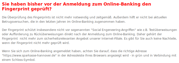

hallo!
Woher weiß ich eigentlich, ob mein Browser wirklich mit meiner Bank
spricht? Sollte mir die Bank nicht einen Brief schicken mit dem
Fingerprint des Zertifikats, damit ich den im Browser vergleichen kann?
Eine Sparkasse beschreibt genau das in einem aktuellen PDF (s.o.), eine
andere Sparkasse meint, das braucht man nicht (mehr), erklärt aber
nicht, warum. Und die Volksbanken kennen die Idee scheinbar überhaupt
nicht.
Was ist aus dem Plan geworden?
Gleichzeitig zeigen die Browser den Status auch kaum noch an. Bei
Chromium und Firefox braucht man einen Mausklick und muss genau
hinschauen, um zu sehen, auf wen das Zertifikat ausgestellt ist. Früher
hat der Firefox das deutlich in grün angezeigt, oder eben in blau, wenn
es nur "halbes" Zertifikat war, wie z.B. von mikrocontroller.net.
Soll ich den Text im Screenshot so verstehen, dass die Zugangsdaten
heutzutage so oft geklaut werden, dass sich alle anderen Maßnahmen nicht
mehr lohnen? Also bleibt nur noch das Tageslimit und die tägliche
Kontrolle? Dafür könnte die Bank eigentlich bei jeder Abbuchung eine
Mail schicken; warum gibt's das nicht?

Zertifikats-Fingerprint-Prüfungen sind ein Support-Alptraum für die
Bank, seitdem es "modern" geworden ist dass sog.
"Internet-Insecurity-Suiten" dem Browser ein gefälschtes Root-Zertifikat
unterjubeln.
Nötig ist das, damit die TLS-Verbindung aufgebrochen werden kann, um den
Seiteninhalt auszuspionieren und Tracker/Datenklau-Javascript in die
Seiten zu injecten.
Der Browser und damit der User hat dann keine Möglichkeit mehr das
Original-Zertifikat zu prüfen, er sieht es ja garnicht mehr.

Fingerprint vergleichen macht nur Ärger wenn die Kunden Snakeoil
installiert haben die SSL zum scannen aufbricht. Und Zertifikate sind
max. ein Jahr gültig.

und beide um Punkt 12:00 -- das überzeugt mich, danke. Unter den
Umständen muss man wohl Verständnis haben für die Banken, so ist das
sinnlos. Vorläufig muss also der TAN-Generator reichen, jedenfalls die
Version mit eigenständiger Hardware und Bankkarte. Mir fällt jetzt
gerade garnichts ein, wie man den angreift ;)
