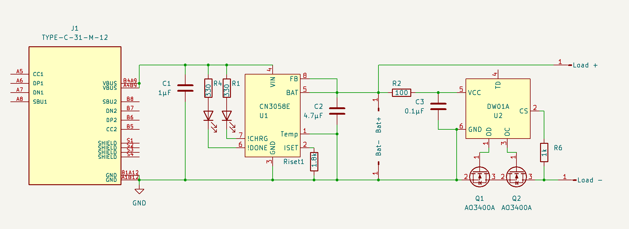

Ich möchte gerne eine Schaltung mithilfe einer LiFePO4-Akkuzelle
betreiben. Die Schaltung arbeitet sicher in einem Bereich von 3.0V -
3.6V, deshalb habe ich mich für LiFePO4 entschieden. Laden möchte ich
von einem USB-Anschluss, also 5V. (Dass ich eigentlich noch erkennen
muss, ob der Port überhaupt mehr als 100mA liefert ist mir klar, aber
das ist ein Problem für wann anders)
Als Lade-IC habe ich den CN3058E im Blick, als Schutzchip den DW01A.
Allerdings wäre dann die Spanne, in der der Akku betrieben werden würde,
zwischen 2.5V - 3.6V, was bereits dem Maximum des Akkus entspricht.
Lieber wären mir 3.0V-3.4V, um den Akku zu schonen.
Jetzt die eigentliche Frage: kennt ihr einen Chip, bei dem die
Zielspannung genauer geregelt werden kann? Eventuell auch Lade- und
Schutz-IC in einem?
Ich bewege mich sonst eher in der reinen Digitaltechnik, es ist das
erste mal dass ich einen Schritt in richtung eigene Spannungsversorgung
unternehme.
Vielen Dank im Voraus für Antworten.

#7205318
Immer dieser Unsinn.
Fährst du dein Auto auch nur so, daß der Akku 12.4 bis 12.6V hat ?
Dein CN3058E lädt schon richtig, man kann bei ihm höchstens MEHR
Spannung als 3.6V zulassen, nicht weniger.
Der DW01 ist üblicherweise für LiIon, zweifelhaft daß du einen für
LiFePo4 bekommst.
Deine Schaltung ist das Problem, sie verträgt nicht mehr als 3.6V (also
super daß der CN3058 nicht weiter lädt) und steigt unter 3V vielleicht
aus. Immerhin nicht weil der Akku bei 3.05V schon hart abgeschaltet
wurde.
Sorge dafür, daß deine Schaltung ist Akkuspannung kennt, und unterhalb
von 3V den Benutzer drauf hinweist, daß nun der Akku leer ist. Wenn die
Schaltung ihre Betriebsspannung nicht selbst messen kann eben mit einem
Unterspannungs-Chip wie MAX810S. Dann sollte deine Schaltung ihren
Stromverbrauch minimieren (fast auf 0, sleep, Abschalten von
dauernstromverbrauchenden Periperials per MOSFET in ihrer
Betriebsspannungszuleitung) und warten, bis der Akku wieder aufgeladen
wird.

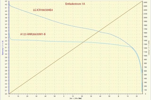

#7207799
Michael B. schrieb:
Schlechter Vergleich. Bei LiFePo4 liegt zwischen 3,0 und 3,4V ca 95% der
Kapazität, beim Bleiakku zwischen 12,4 und 12,6 V vielleicht 2 bis 3%.
Sie dir mal die Kennlinie einer LiFePo4-Zelle an. Die Schwänze nach oben
und unten bringen kaum Energie, aber verkürzen die Lebensdauer.

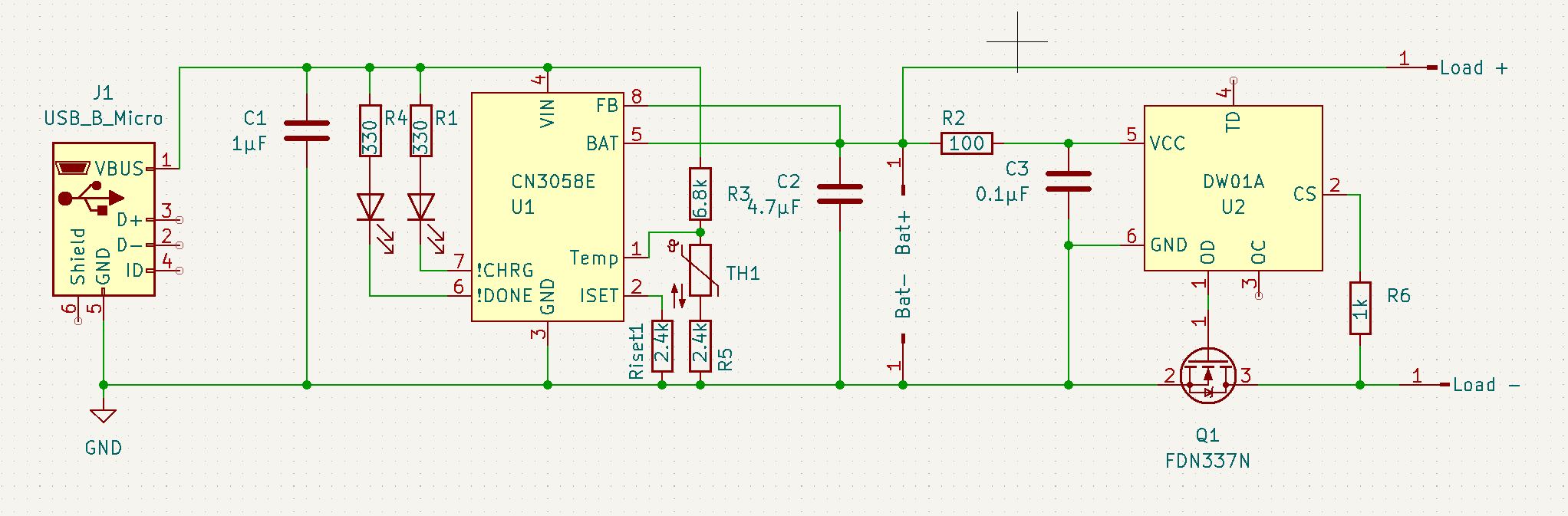

OP #7208938
Okay, ich lasse die Schutzschaltung dann wie sie ist. Die Abschaltung
durch den Microcontroller (ein ESP8266) klingt sinnvoll, da habe ich
tatsächlich vorher einfach nicht dran gedacht - damit muss die Schaltung
nur noch vor wirklich zu tiefer entladung, also unter 2.5V, und vor
überstrom schützen.
Die einzige Änderungen die ich noch gemacht habe, ist den transistor Q2
wegzulassen, geladen wird on der Seite ja eh nicht. Außerdem habe ich
den Temp-Eingang auf der Ladeseite mit einem NTC bestückt der
hoffentlich die Temperatur unter 55°C hält, hauptsächlich zum Schutz des
Gehäuses aus PLA.
