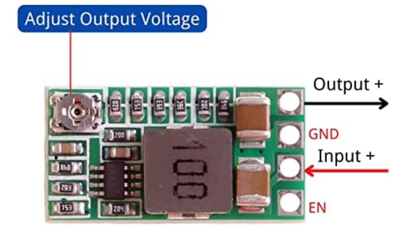

von Stefan F. (Gast)
Tom schrieb:
> Aber könnte ich mir das nicht auch selber zusammen bauen?
Klar kann man. Wenn du alle Hinweise im Datenblatt des IC
berücksichtigst kann es sogar funktionieren. Aber erwarte nicht, dass
dein Eigenbau besser, kleiner oder billiger wird, als diese Module
üblicherweise kosten.
Das obige Angebot von Amazon ist jedenfalls schweineteuer. Für den Preis
bekommst du woanders 5 Stück, z.B.
https://www.amazon.de/AZDelivery-LM2596S-Netzteil-Adapter-Arduino/dp/B07DP3JX2X/
Es geht kompakter:
https://www.amazon.de/Converter-LAOMAO-Einstellbar-Spannungwandler-Netzteil-gr%C3%BCn/dp/B0B932CTQJ
H. H. schrieb:
> Das Poti sollte man aber unbedingt durch einen Festwiderstand ersetzen!
Ist praktischerweise auf dem Board schon vorhanden. Man muss nur die
Brücke auf der Rückseite ändern.

von Alt G. (altgr)
Geiles ding. Muss haben!
Man beachte Vmax 24V.

von Frank K. (fchk)
Michael M. schrieb:
> Alt G. schrieb:
>> Geiles Ding. Muss man haben!
> Man kann das Board auch ruhig mal vorab hier zeigen.
Was für ein Schaltregler ist auf dem Board verbaut?
fchk
von Wolfgang (Gast)
Auf den HW-613 Board werkelt ein MP2315
Wolfgang schrieb:
> werkelt ein MP2315
Zu den Daten und dem Datenblatt:
https://www.monolithicpower.com/en/mp2315.html

von Matthias (hawk27)
Stefan F. schrieb:
Ich möchte den Beitrag noch einmal kurz aufleben lassen. Ich mir das
Board über Amazon gekauft. Leider ohne jegliche Dokumentation. Hier sind
jetzt schon einige Fragen geklärt worden.. Danke. Mich interessiert
jetzt noch der Anschluss EN. Welche Funktion hat dieser?
Und die angesprochene Brücke bedeute den Kurzschluss mittels Lötpunkt
bei ADJ?
Danke
ADJ ist der Pfad zum Poti. EN steht für Enable, also an/aus. Die
Polarität und Spannung daran am besten aus dem Datenblatt lesen.
Ich habe auf Amazon einen Review verfasst, weil man da auch noch eine
Leiterbahn durchkratzen muss, wenn man die Festspannung nutzen will. EN
auf Masse ziehen schaltet den Regler ab.
