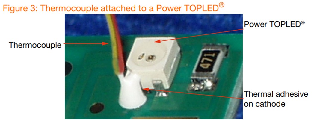

Ich möchte gerne die Temperatur an einigen TO220 Plastik-Gehäusen
messen, die sich während eines Tests in einem Gehäuse befinden. Dazu
würde ich gerne ein Thermocouple wie im Bild gezeigt am Gehäuse
anbringen.
Kann mit da vielleicht jemand einen Klebstoff empfehlen?
Man sollte das Thermocouple nachträglich wieder entfernen können, zudem
wäre eine schnelle Aushärtezeit wünschenswert.
Die Kleber die ich bisher gefunden habe, besitzen typischerweise
Aushärtezeiten von ca. 24h?

Wir nutzen zum Aufbau von Messboards zur Charakterisierung von
Lötanlagen auf Anraten vom Hersteller SMD Kleber (Loctite 3619).
Die Thermoelemente werden mit den Kabeln mit Kaptonklebeband fixiert,
dann der Kleber appliziert (beim Messende auch schon zuvor, wenn dort
sicher keine Luft zwischen TC und Board/Bauelement sein soll. Zum Härten
kurz in den Ofen und das Board ist bereit.
Ich gehe davon aus, dass der Kleber keine besonders hohe
Wärmeleitfähigkeit hat, funktioniert aber ganz gut. Wir verwenden
generell dünne Mantelthermoelemente oder unisolierte Thermoelemente um
hier die thermische Masse klein zu halten.

Gast #7206221
Kann Dec nur zustimmen, so hab ich das auch zu meiner Zeit als Hiwi an
der Uni beigebracht bekommen.
* nur geschweiste Thermoelemente verwenden (Verdrillen ist ein
Unding...)
* Thermoelement so vorbiegen, so dass die Kontaktstelle auch auf dem
Prüfling aufliegt mit Kaptonband abseits der Messtelle für den
Klebeprozess  fixieren.
* an der Messtelle einen stecknadelkopfgroße Klebermenge dosieren. (SMD
Kleber, oder Wärmeleitkleber)
* Im Ofen aushärten.

Ohne Angabe des Temperaturbereiches der Messstelle scheint mir das etwas
sinnlos. Vom Prinzip würde ich Wärmeleitpaste nehmen, darüber UV
aushärtbaren Sekundenkleber. Dann 30s mit der UV Led draufhalten die
hoffentlich mit im Blister war.
Eine Frage der Kraftanwendung ;-), kann man aber testen. Auf
Lötstopplack muss man wohl eher anrauen damit das ganze hält.

Laut Wacker hält deren RT 705 250°C aus. Das lässt ich auch gut
abziehen.
https://www.wacker.com/h/medias/7461C-EN.pdf
Dann gibt es einen UV Härter der das aushärten auf unter eine Minute
schieben soll.
https://www.wacker.com/h/de-de/siliconkautschuk/raumtemperaturvernetzender-siliconkautschuk-rtv-2/elastosil-cat-uv/p/000009857
Vielleich passt das ja.
