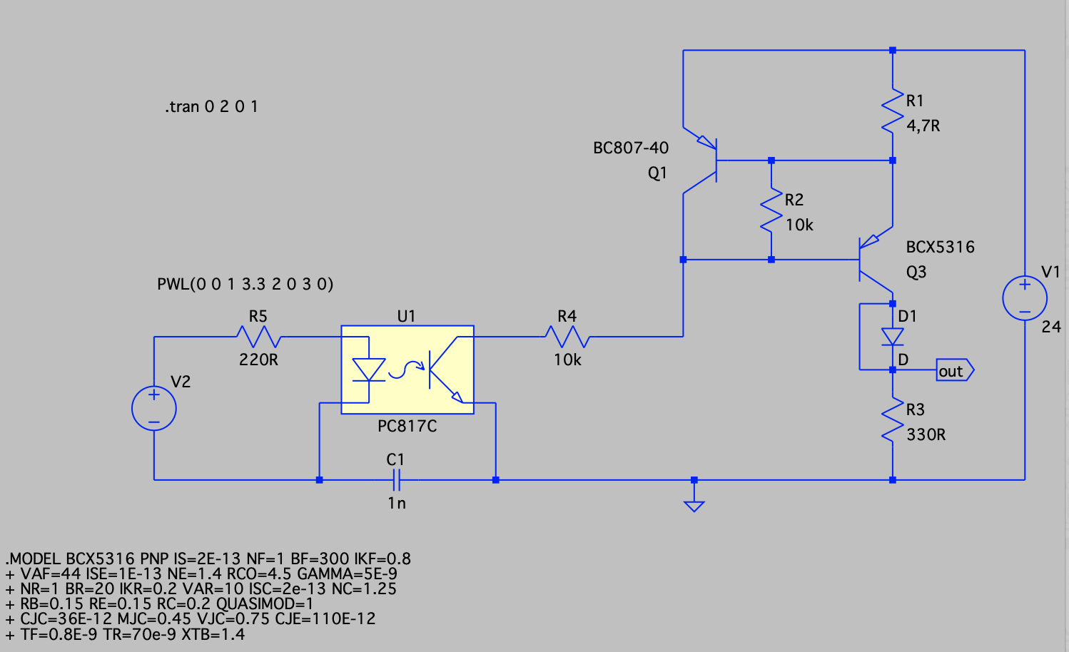

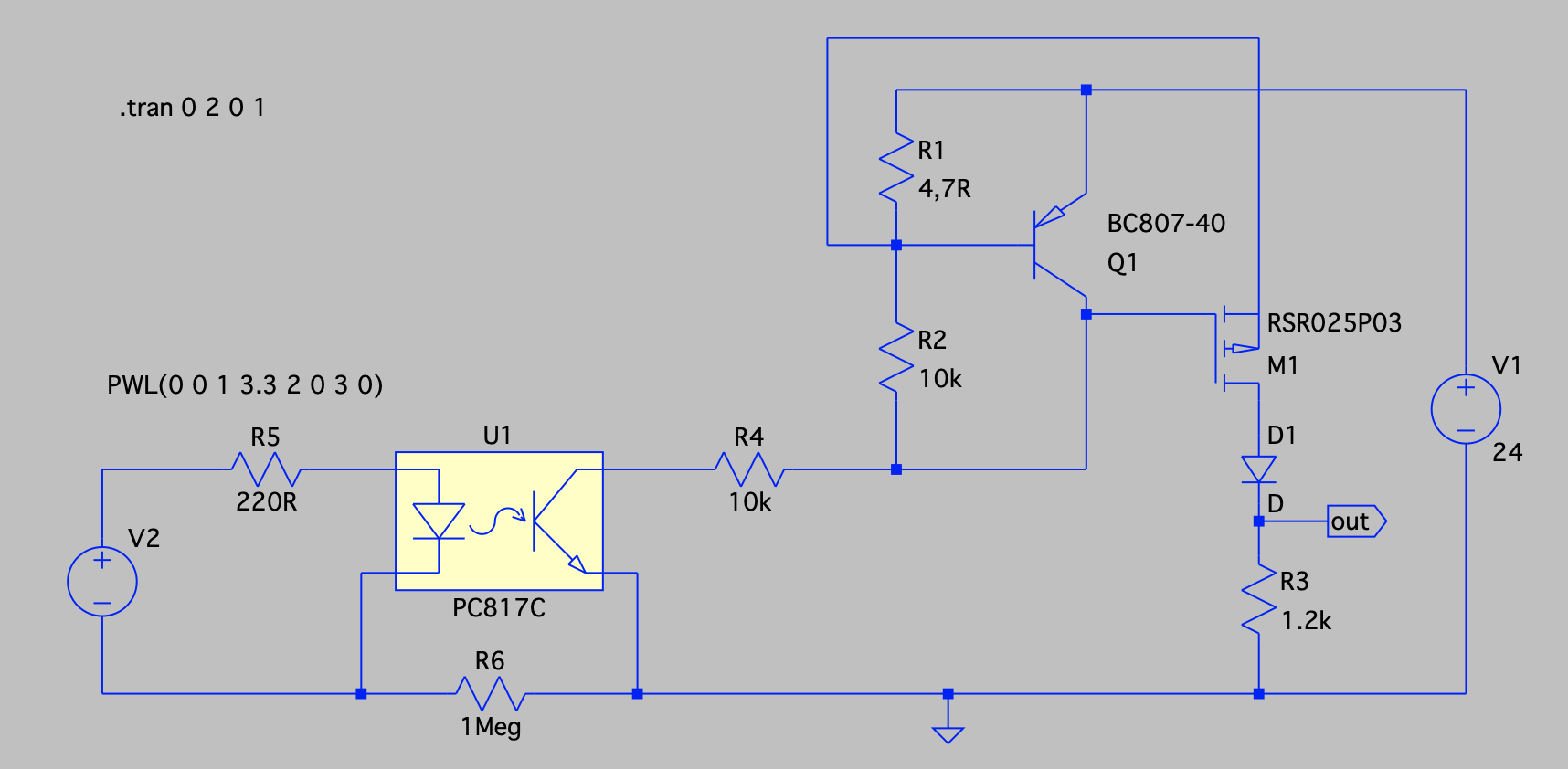

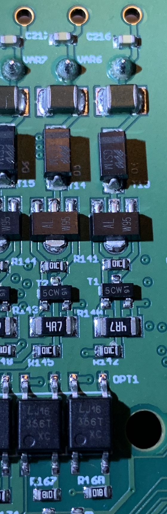

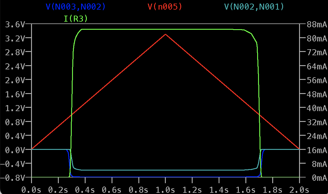

Hallo zusammen, ich habe von einem Bild einer Platine einen Schaltplan gezeichnet. Bei einem Bauteil bin ich mir aber nicht sicher (AL W95 Aufdruck). Ist vielleicht ein P-Kanal MOSFET. Die Schaltung wird als Digital Output mit 24V Betriebsspannung verwendet. Dürfte ein High Side Switch sein. Hätte ein paar Fragen zur Schaltung: 1. was könnte das Bauteil mit dem Aufdruck AL W95 genau sein? 2. Der BC807 könnte als Strombegrenzung dienen oder? 3. Mit LTSpice simuliert ist die Vgs recht hoch (ein: 12V, aus: 24V). Das wird dem MOSFET wohl nicht schmecken oder? 4. Wenn das Bauteil AL W95 nicht zu finden sein wird, welchen Ersatztyp würdet ihr vorschlagen? Ich brauche ca. 100mA zum Schalten eines Relais. Bei der LTSpice Schaltung habe ich R3 als Verbraucherersatz eingezeichnet. Die Spannungsquelle V2 ist der µC Ersatz. Bitte um euren Input. Danke! Gruß Markus
Ein wenig verknotet gezeichnet. Der 4R7 sollte optisch von 24V zur Source des Mosfets, dann sieht man, dass bei etwa 150mA der Transistor zu leiten beginnt und die Ugs reduziert und dadurch den Strom durch den Mosfet "abregelt". Dass der dann schlimmstenfalls bis zu 3W verheizen muss, das hat der Schaltungsdesigner einfach mal hingenommen. Markus F. schrieb: > Mit LTSpice simuliert ist die Vgs recht hoch (ein: 12V, aus: 24V) Bist du sicher, dass du da für die Ugs die Spannung zwischen G und S gemessen hast und nicht eher die Spannung zwischen G und GND? Aus der Schaltung ergibt sich eine Ugs=0V wenn ausgeschaltet. Und eine Ugs=-12V (wegen Spannungsteiler R2 und R4) wenn eingeschaltet. Soweit alles im grünen Bereich.

Markus F. schrieb: > 1. was könnte das Bauteil mit dem Aufdruck AL W95 genau sein? BCX53-16
H. H. schrieb: >> 1. was könnte das Bauteil mit dem Aufdruck AL W95 genau sein? > > BCX53-16 Danke, das hatte ich nicht rausgefunden. Ist also ein Transistor, kein FET. Lothar M. schrieb: > Ein wenig verknotet gezeichnet. Der 4R7 sollte optisch von 24V zur > Source des Mosfets, dann sieht man, dass bei etwa 150mA der Transistor > zu leiten beginnt und die Ugs reduziert und dadurch den Strom durch den > Mosfet "abregelt". Dass der dann schlimmstenfalls bis zu 3W verheizen > muss, das hat der Schaltungsdesigner einfach mal hingenommen. Ja, gebe dir recht. Echt ungünstig gezeichnet. Das 3W-Verbraten hat er wohl hingenommen, weil es im Normalbetrieb nicht vorkommen sollte. Wenn das wirklich 3W sein können, dann wird der BXC53 mit seinen 2W Ptot nicht viel Freude haben. Lothar M. schrieb: >> Mit LTSpice simuliert ist die Vgs recht hoch (ein: 12V, aus: 24V) > Bist du sicher, dass du da für die Ugs die Spannung zwischen G und S > gemessen hast und nicht eher die Spannung zwischen G und GND? Hast auch Recht. Kannte die Funktion, Spannung zwischen zwei Punkten zu messen, noch nicht. Getestet -> 0V vs. -12V korrekt. Ich möchte bei meinem Projekt so eine Schaltung auch gerne verwenden. Würdet ihr das so übernehmen oder gibt es eine elegantere Lösung? Vielen Dank schon mal für euren Input!

Markus F. schrieb: > Ich möchte bei meinem Projekt so eine Schaltung auch gerne verwenden. > Würdet ihr das so übernehmen oder gibt es eine elegantere Lösung? Entferne R6! Das sind zwar 1M, aber die Verbindung zu kappen ist sicherer. Außerdem vergrößert sich dann die Kriechstrecke, falls du keine extrem großen (SMD) Widerstände nutzt.
#7207322
-D1 antiparallel zu M1, für Kapazitätive Lasten. -Gate Widerstand für M1 -Source von M1 über R1 an die Stromquelle anzuschließen macht mmn. keinen Sinn. - mir kommen die Werte von R2+R4=20k zu groß vor um die Spannung an der Basis von Q1 ausreichend zu verringern. Dort hängt immerhin ein Pull-up von 4k7

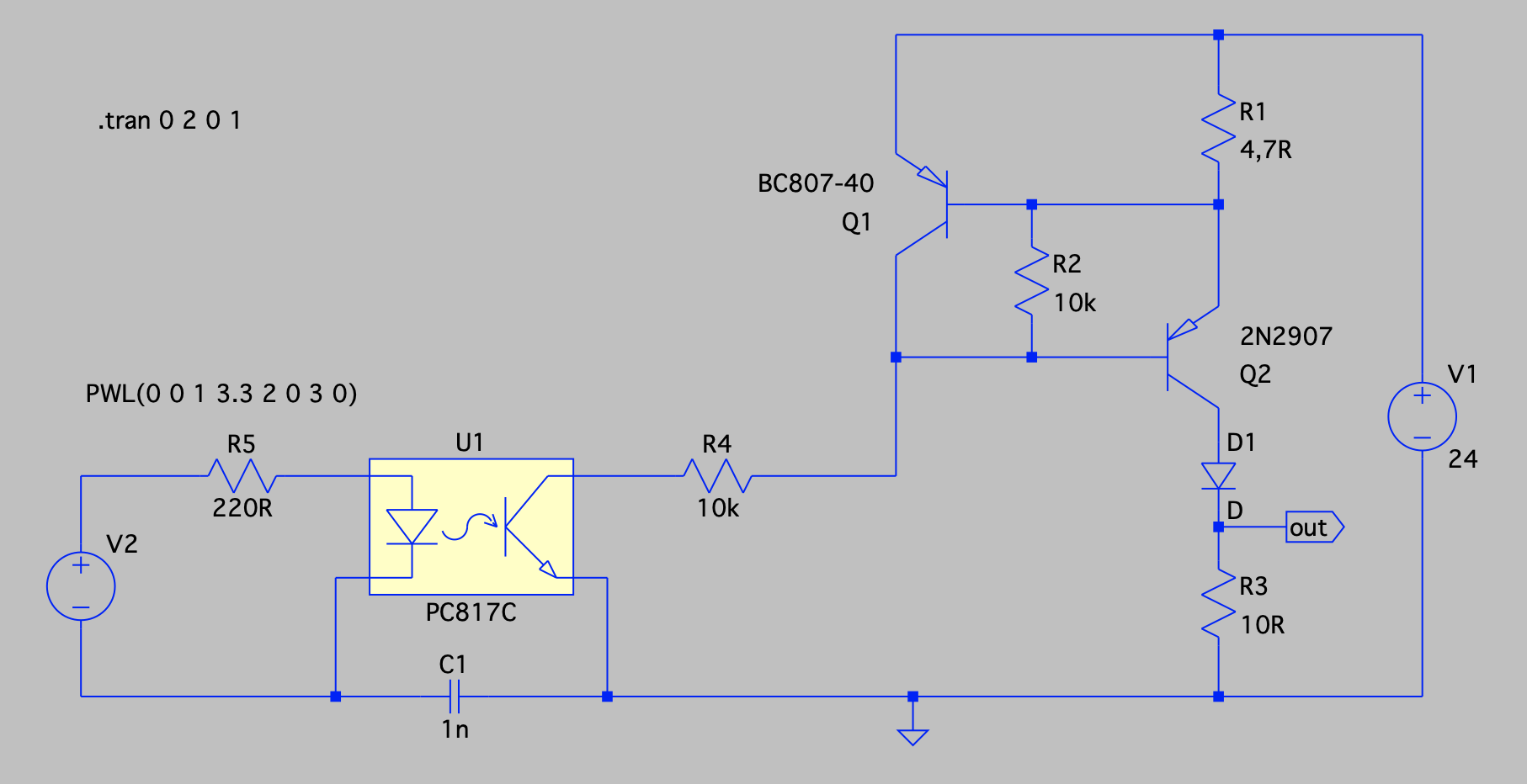

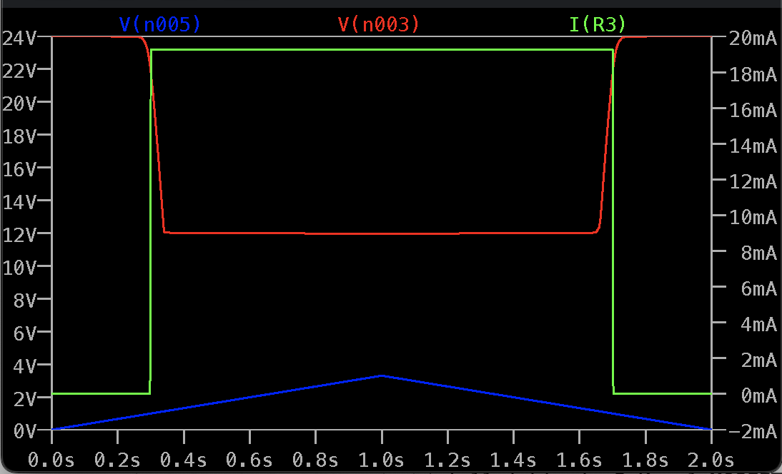

H. H. schrieb: > Feldeffekt*transistor* vs Bipolartransistor. Ja, stimmt. Ist glaub ich eine Unart den BJT als "nur" Transistor zu bezeichnen. Grad wenn man FET in den Mund nimmt ;) 1234567890 schrieb: > Entferne R6! Das sind zwar 1M, aber die Verbindung zu kappen ist > sicherer. Außerdem vergrößert sich dann die Kriechstrecke, falls du > keine extrem großen (SMD) Widerstände nutzt. R6 ist nur drin, damit die GNDs der beiden Spannungsquellen verbunden sind. LTSpice hat das mal benötigt. Habs aber grad getestet, ist nicht mehr so. In meiner Schaltung ist da ein 1nF 250V X1Y2 drin. 1234567890 schrieb: > -D1 antiparallel zu M1, für Kapazitätive Lasten. > > -Gate Widerstand für M1 > > -Source von M1 über R1 an die Stromquelle anzuschließen macht mmn. > keinen Sinn. Auf Grund dessen, dass es kein FET sondern ein BJT ist, muss man da nochmals neu analysieren denke ich. Im Anhang ein aktualisierter Schaltplan mit Spice-Plot. Für den BJT hab ich kein ready-to-use LTSpice BCX53-16 Model gefunden.
#7207433
Markus F. schrieb: > Im Anhang ein aktualisierter Schaltplan mit Spice-Plot. So sieht man auch gleich viel besser was die Schaltung so macht. > Für den BJT hab ich kein ready-to-use LTSpice BCX53-16 Model gefunden. .MODEL BCX5316 PNP IS=2E-13 NF=1 BF=300 IKF=0.8 + VAF=44 ISE=1E-13 NE=1.4 RCO=4.5 GAMMA=5E-9 + NR=1 BR=20 IKR=0.2 VAR=10 ISC=2e-13 NC=1.25 + RB=0.15 RE=0.15 RC=0.2 QUASIMOD=1 + CJC=36E-12 MJC=0.45 VJC=0.75 CJE=110E-12 + TF=0.8E-9 TR=70e-9 XTB=1.4
H. H. schrieb: > .MODEL BCX5316 PNP IS=2E-13 NF=1 BF=300 IKF=0.8 > + VAF=44 ISE=1E-13 NE=1.4 RCO=4.5 GAMMA=5E-9 > + NR=1 BR=20 IKR=0.2 VAR=10 ISC=2e-13 NC=1.25 > + RB=0.15 RE=0.15 RC=0.2 QUASIMOD=1 > + CJC=36E-12 MJC=0.45 VJC=0.75 CJE=110E-12 > + TF=0.8E-9 TR=70e-9 XTB=1.4 Danke, das hatte ich schon gefunden. Kämpfe noch mit der Einbindung ins LTSpice am Mac.

Held der Scheine schrieb: > [ ] Du hast schon mal mit Spice gearbeitet. [X] Du hast schon mal mit Spice gearbeitet. Aber noch nie einen Optokoppler simuliert und nur LTSpice Versionen der Letzten 10 Jahre benutzt.

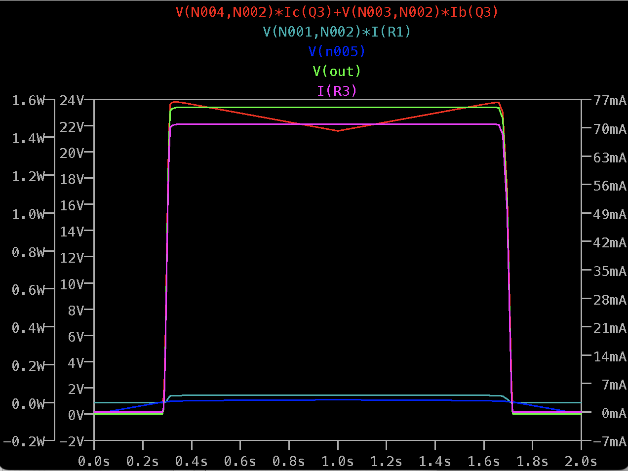

Kann mir bitte noch jemand erklären, wozu die D1 in der Schaltung ist? Wenn ich diese überbrücke, muss der Q3 bei R3 == 330R um die 1,5W verbraten.
#7207778
Poste die asc Datei.
H. H. schrieb: > Poste die asc Datei. Gerne, siehe anbei. Mir ist aufgefallen, dass ich da LTspice vielleicht außer Tritt bringe. Ich habe mir die Leistungskurve vom Q3 plotten lassen, anschließend die D1 überbrückt und nochmals berechnen lassen. Dann kommen die 1,5W zustande. Füge ich den Leistungsplott nach dem Brücken von D1 neu ein, passt's wohl. Die Spitzen mit ca. 400mW sehen irgendwie komisch aus.
#7207805
Markus F. schrieb: > Mir ist aufgefallen, dass ich da LTspice vielleicht außer Tritt bringe. > Ich habe mir die Leistungskurve vom Q3 plotten lassen, anschließend die > D1 überbrückt und nochmals berechnen lassen. Dann kommen die 1,5W > zustande. Füge ich den Leistungsplott nach dem Brücken von D1 neu ein, > passt's wohl. Böser Bube! > Die Spitzen mit ca. 400mW sehen irgendwie komisch aus. Ganz normale Schaltverluste. Und nimm für die Diode nicht das Standardmodell, sondern ein realeres.
