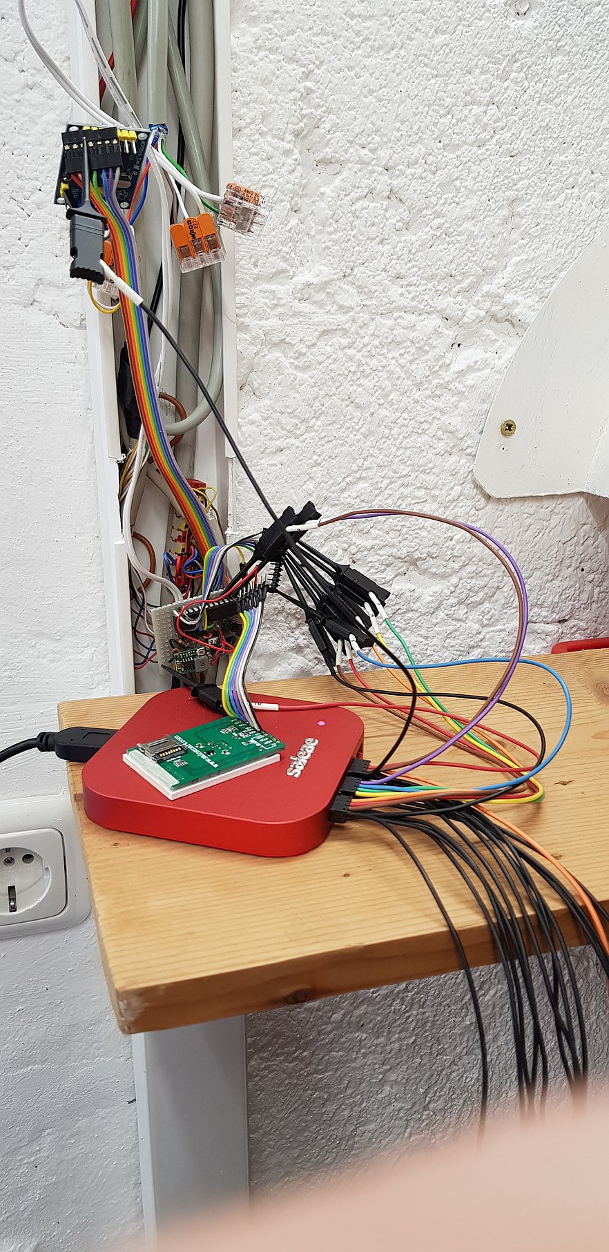

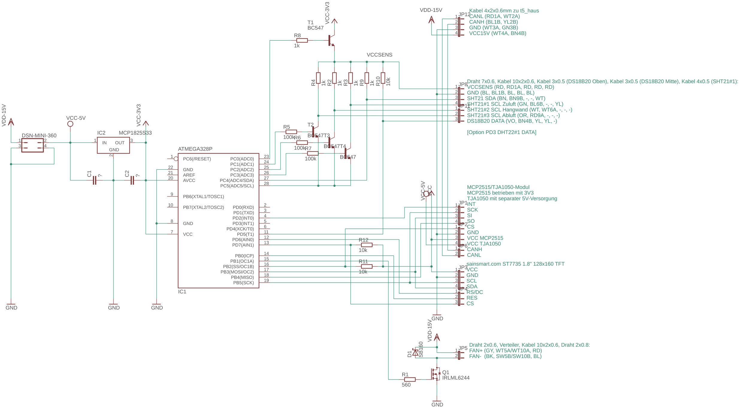

seit drei Tagen suche ich einen Fehler in dem Eigenbau einer
Lüftungssteuerung meiner Werkstatt und bin jetzt an einem Punkt wo mir
die Ideen ausgehen. Anbei der Schaltplan und ein Foto zur Illustration.
Der Fehler zeigt sich daran dass das Anzeigebild auf dem angeschlossenen
ST7735-Display nicht vom Portraitmodus in den Landschaftsmodus rotiert.
Ein Austausch der Ansteuerbibliothek hat nicht geholfen. Ein Wechsel des
Display ebenfalls nicht. Das Problem tritt auch auf wenn das
MCP2515-Modul entfernt wird.

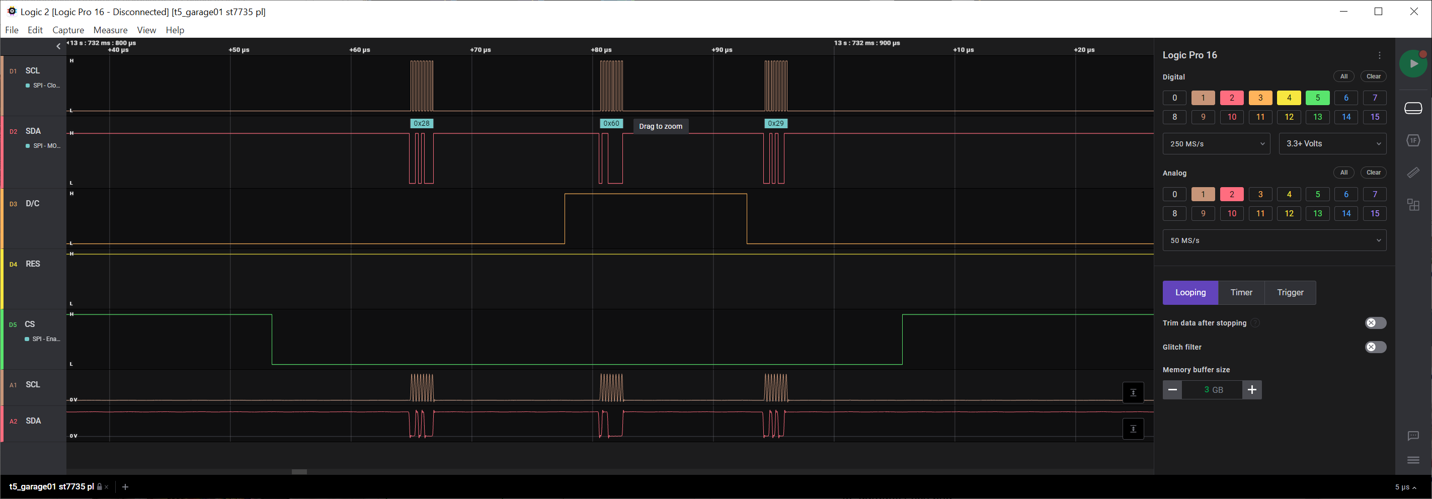

Ich habe die SPI-Kommunikation zwischen uC und ST7735 untersucht. Die
analogen Pegel sehen korrekt aus. Ich habe aber tatsächlich eine
digitale Problemstelle gefunden. Die korrekte Sequenz zur Rotation wäre
CS H->L, SPI 0x28, SPI 0x36, DC L->H, SPI 0x60, DC H->L, SPI 0x29, CS
L->H.
In früheren Versuchen mit teils anderer Reihenfolge der Initialisierung
hat die Rotation zwar funktioniert, es gab dann aber anscheinend an
anderer Stelle in der SPI-Kommunikation Probleme.

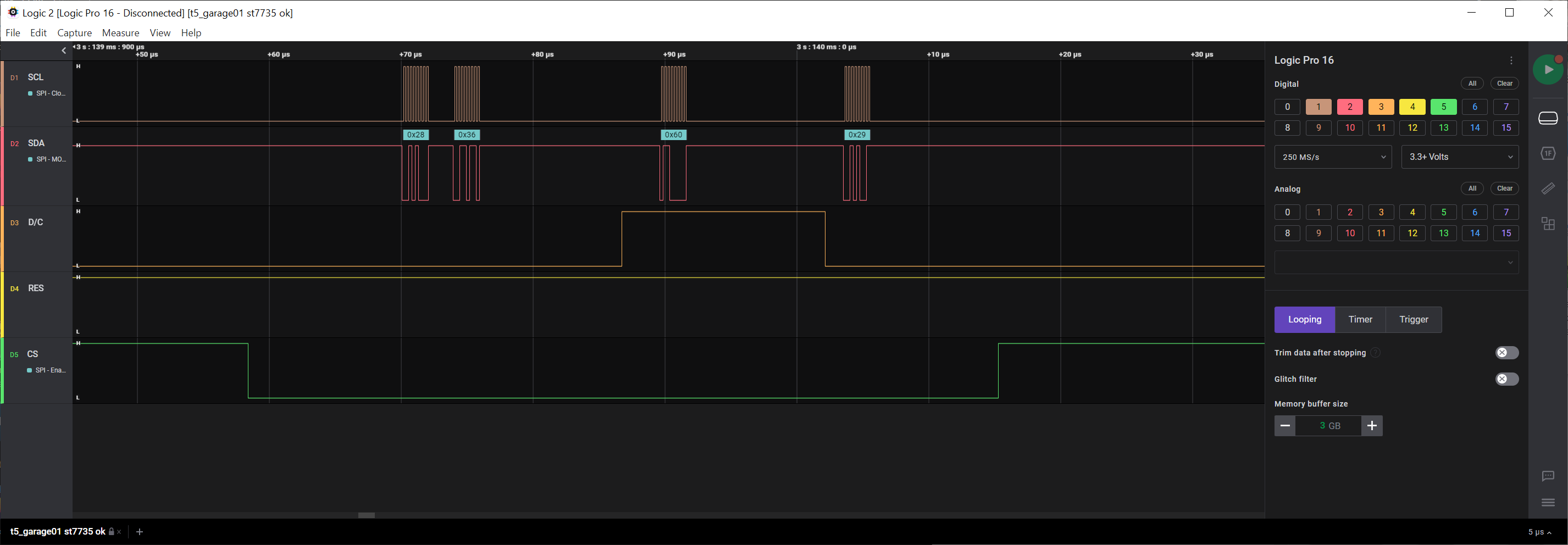

Ein rudimentärer Nachbau auf dem Arbeitstisch mit einem Arduino Pro Mini
funktioniert mit derselben Softwareversion tadellos, siehe Bild
t5_garage01_st7735_ok.png. Beim Aufbau in der Werkstatt fehlt aber SPI
0x36 (und die entsprechende Übertragungszeit), siehe Bild
t5_garage01_st7735_pl.png.

Es scheint als ob beim Werkstattaufbau beim Aufruf von transfer(0x36)
SPIF schon gesetzt wäre. Allerdings sollte das Lesen von SPDR beim
vorherigen Aufruf von transfer(0x28) SPIF gelöscht haben.

Wenn der Schaltplan so gezeichnet ist wie der Aufbau, Resetbeschaltung
spendieren, Abblockkondensatoren einlöten und bei größeren
Temperaturschwankungen lieber einen externen Taktgeber verwenden, die
sind in der Regel deutlich präziser.

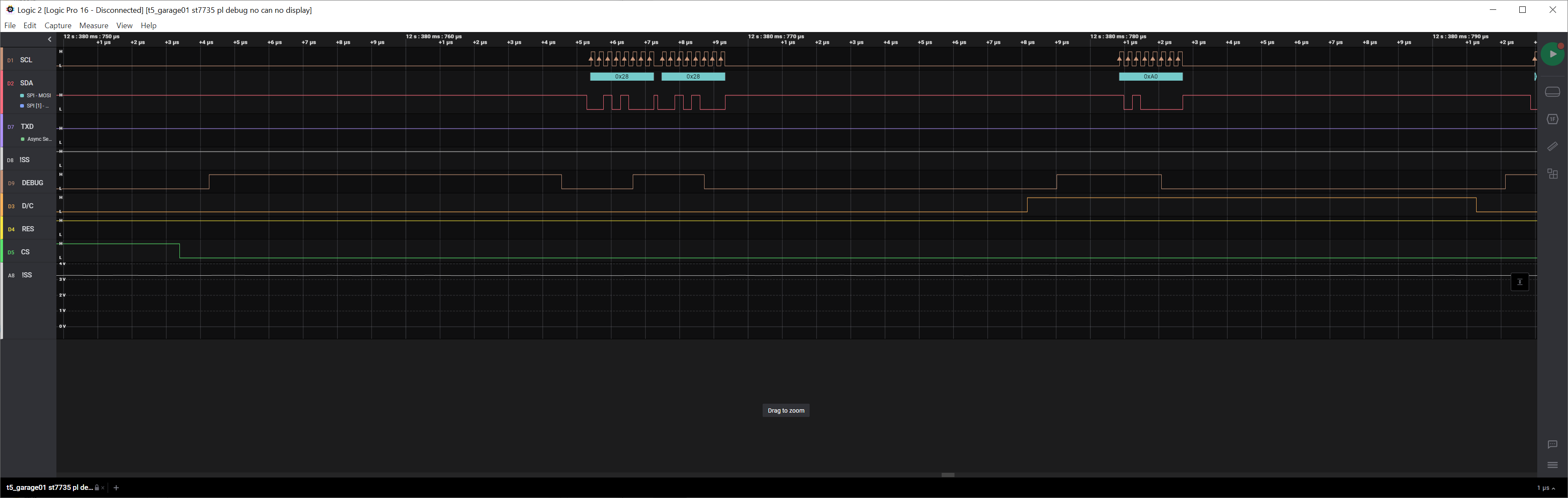

Leider zu früh gefreut. Es hat zwar so kurz funktioniert aber jetzt ist
der Fehler trotz der Softwarekorrektur wieder da!
Ich habe in der Prozedur setRotation jetzt ein Portgewackel auf PD4
eingebaut:
template <class I> void InterfaceST7735<I>::setRotation(uint8_t rotation)
    uint8_t ram_mode;
    if ( (rotation ^ m_rotation) & 0x01 )
        m_base.swapDimensions();
        lcduint_t temp = m_offset_x;
        m_offset_x = m_offset_y;
        m_offset_y = temp;
    m_rotation = (rotation & 0x03);
    this->start();
    PORTD |= (1<<PORTD4);
    setDataMode(0);
    PORTD &= ~(1<<PORTD4);
    this->send(0x28);
    this->send(0x36);
    setDataMode(1);
22
    switch ( m_rotation )
23
24
        case 0: // 0 degree CW
25
            ram_mode = 0b00000000;
26
            break;
27
        case 1: // 90 degree CW
28
            ram_mode = 0b01100000;
29
            break;
30
        case 2: // 180 degree CW
31
            ram_mode = 0b11000000;
32
            break;
33
        default: // 270 degree CW
34
            ram_mode = 0b10100000;
35
            break;
36
37
    this->send(ram_mode | m_rgb_bit);
38
39
    setDataMode(0);
40
41
    this->send(0x29);
42
43
    this->stop();
44
Und dann habe ich sowohl das CAN-Modul als auch das Display abgezogen
und die Software laufen lassen ohne dass irgendetwas an den SPI-Ports
angeschlossen ist. Das Ergebnis siehe Bild: Es wird jetzt 0x28 statt
0x36 gesendet!
Was mir auffällt ist das DEBUG L->H geht obwohl das erste Byte 0x28
immer noch gesendet wird ...
LG, Sebastian

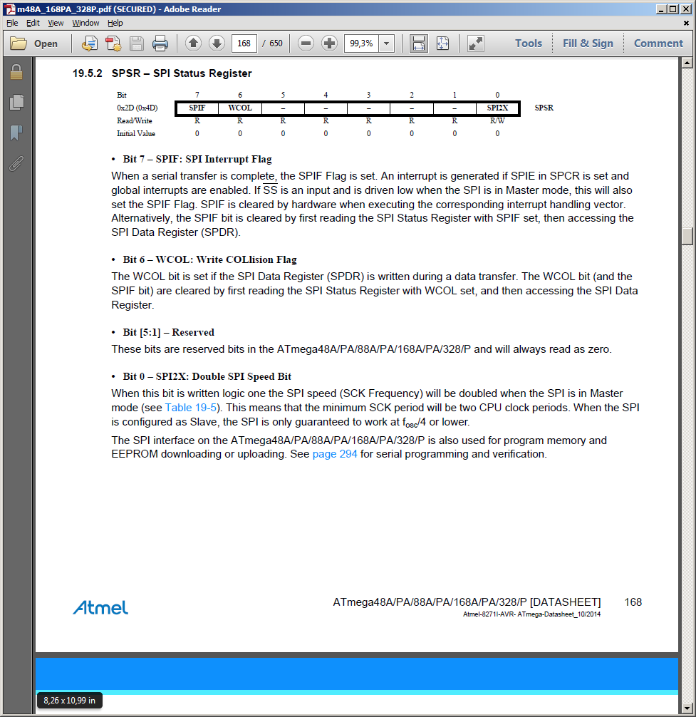

von Sebastian W. (wangnick)
Liebe Leute,
ich habe höchstwahrscheinlich die Ursache für mein Problem gefunden.
Werkstattaufbau und Arbeitstischnachbau unterscheiden sich in einem
wesentlichen Punkt: Während der Arduino Pro Mini auf dem Arbeitstisch
den Arduino-Bootloader enthält ist beim Werkstattaufbau ein
selbstgebauter CAN-Bootloader im Einsatz. Dieser CAN-Bootloader endet
mit dem Senden einer ACK-Nachricht an den CAN-Bootserver. Dabei mache
ich im CAN-Bootloader den Fehler am Ende SPDR nicht mehr zu lesen und
also SPIF gesetzt zu lassen. Und es scheint so zu sein, dass danach SPCR
= SPSR = 0 vor dem Sprung vom Bootloader zur Applikation zwar SPI
deaktiviert, SPIF aber gesetzt bleibt!
Dann startet die Applikation, aktiviert SPI wieder und beginnt das
Display zu initialisieren. SPDR wird geschrieben aber SPIF ist noch
gesetzt. Also endet das anschliessende Warten auf SPIF sofort. Wird dann
SPDR gelesen dann wird SPIF zwar gelöscht, aber man liest das bei einer

Das sollte gehen. Allerdings habe ich grad noch mal das Datenblatt
gelesen, und dort steht: "Alternatively, the SPIF bit is cleared by
first reading the SPI Status Register with SPIF set, then accessing the
SPI Data Register (SPDR)". Insofern ist es wohl sicherer, vor dem Lesen
von SPDR auch noch SPSR zu lesen ...
LG, Sebastian

In diesem Zusammenhang habe ich auch noch herausgefunden das allein das
Lesen von SPDR nicht ausreicht um SPIF zu löschen; wie im Datenblatt
erwähnt muss zuvor erst noch SPSR gelesen werden.
