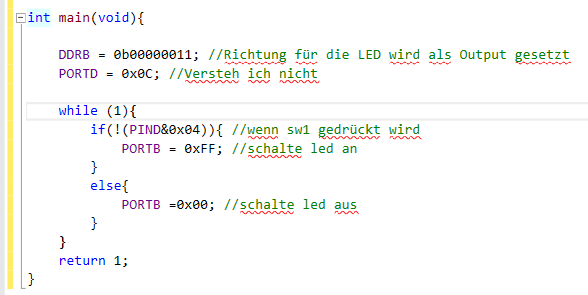

Guten Tag,
ich habe ein Programm geschrieben das lediglich ein Input einließt und
dazu eine LED anschalten soll. Ich hatte lange das Problem das ich kein
Input einlesen konnte. Habe mein Programm angehangen, als Screenshot.
Ich frage mich wieso ich "PORTD = 0x0C" brauche. Ohne funktioniert mein
Input nicht. Mir ist klar, dass ich damit den Datenregister für die
Inputs 1 setze, aber ich frage mich wieso ich das muss. Wenn ich die
Taste nicht drücke, sind doch meine Datenbits sowieso 1 oder (Active
Low)?

Es scheint, als sei der Taster gegen Masse geschaltet und der externe
Pullup-Widerstand fehlt. Mit dem 'PORTD = 0x0C' wird der interne
eingeschaltet:
'If PORTxn is written logic one when the pin is configured as an input
pin, the pull-up resistor is activated.'

Keineswegs - ein Controllereingang ist, ohne weitere Beschaltung,
hochohmig, er befindet sich auf dem Potential, das er sich gerade
zufällig über irgendwelche Störungen einfängt.

Nehmen wir das mal auseinander:
- DDRB = 0b00000011; Hast du zwei LEDs? Es wird hier Pin 0 und 1 als
Ausgang definiert. Eigentlich solltest du alle als Ausgang definieren,
denn dann floaten sie nicht - egal was du auf PortB schreibst. Sie
bewegen sich dann aber alle.
- PORTD = 0x0C; Da der Port im Defaultzustand auf Input steht,
aktivierst du den Pullup an den beiden Pins. Die anderen Pins des PORTD
sind wieder offene Eingänge. Besser dann alle mit Pullup versehen, also
PORTD = 0xFF;
- PORTB = 0xFF; Schaltet PB0 und PB1 auf HIGH und an PB2...PB7 wird der
PU aktiviert. Bis hierher o.k. wobei du vermutlich nur eine LED schalten
willst. Zumindest verhindert dieser Befehl, dass in der Phase die
restlichen Pins des PortB floaten.
- PORTB = 0x00;  Ja, schaltet die PB0 und PB1 auf LOW, die anderen Pins
des PORTB jedoch auf hochohmig, denn es sind ja Eingänge, die du mit dem
DDRB definiert hast. Und bei denen schaltest du jedes Mal den PU an bzw.
aus.
Angenommen du hast nur eine LED und die hängt an PB0, dann wäre es
besser, wenn du stattdessen die Einzelbitbefehle nehmen würdest:
- PORTB |= (1<<PB0);  zum Einschalten und
- PORTB &= ~(1<<PB0); zum Ausschalten der LED.
alternativ (es ist dasselbe):
- PORTB |= 0b00000001; bzw.
- PORTB &= ~0b00000001;
und falls doch an beiden Pins LEDs hängen, dann wird eben aus
(1<<PB0) stattdessen ((1<<PB0) | (1<<PB1)) bzw. binär 0b00000011,
jeweils mit oder ohne die Tilde.

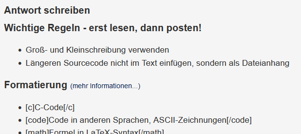

Man hängt Sourcecode nicht als Bild an, weil sich dort richtig schlecht
drin editieren oder etwas herauskopieren lässt. Verwende einfach die [c]
Tags, wie über jeder Editbox gleich unter dem Hinweis *"Wichtige Regeln
- erst lesen, dann posten!"* beschrieben ist.
