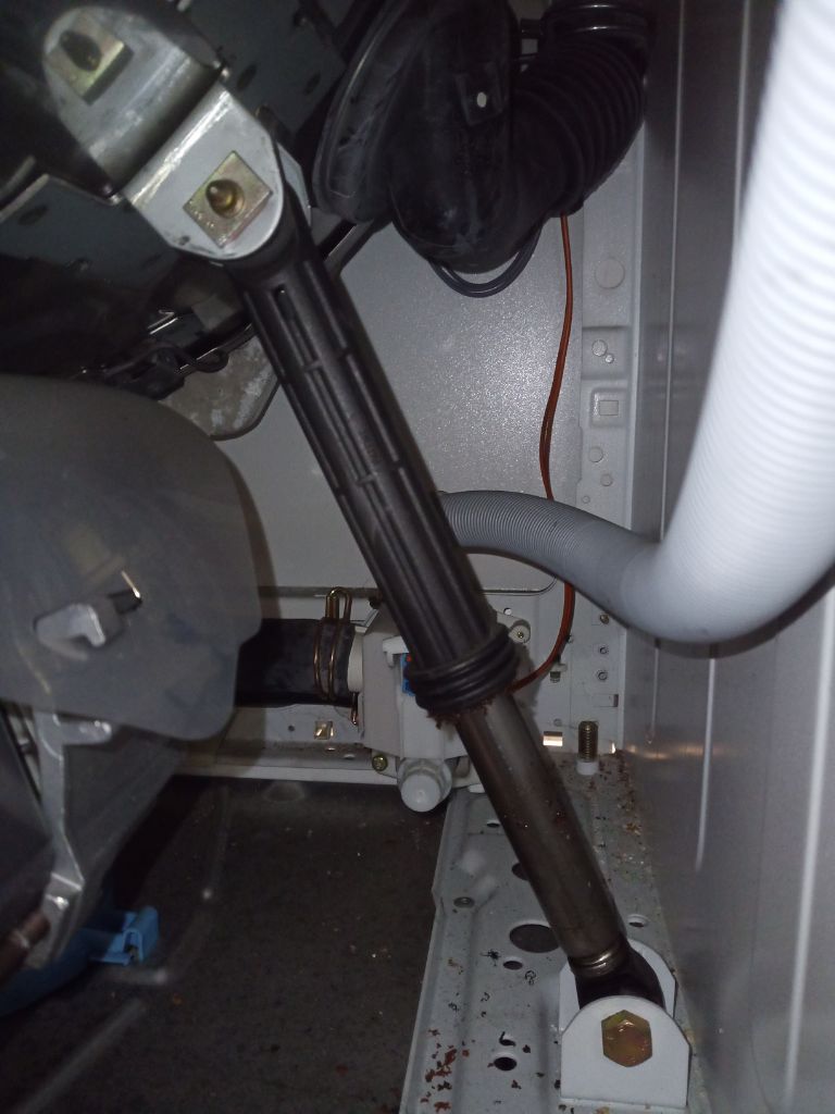

Bei einer alten Bosch Waschmaschine (WFF1491) sollen due Stroßdämpfer
gewechselt werden. Weil sich die Schrauben M8 mit 13er Sechskantkopf
nicht so ohne weiteres lösen lassen, wollte ich mit dem Thread fragen,
ob herstellerseitig vielleicht etwas Klebstoff verwendet wurde, damit
sich die Befestigungen nicht lösen.

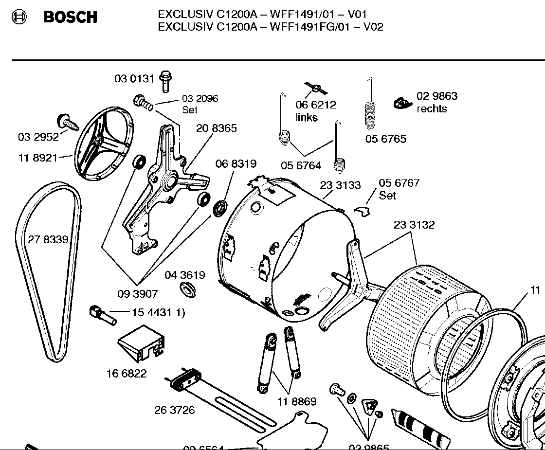

https://kremplshop.de/geraet/bosch-exclusiv-c1200a-wff149101-12106708
da kann man 5 Seiten Explosionszeichnungen herunterladen
Ich nehme an es geht um die beiden 118869 Stoßdämpfer und die rechts
darunter gezeichnete Schraube?
Genau diese sind es. Auf einer Seite sind beide Köpfe der Rückwand
zugewandt. Auf der anderen Seite ist eine der beiden Schrauben
entgegengesetzt.

Danke fuer die Infos. Jetzt sind die Teile getauscht.
Konnte mir eine Ratsche mit langem Verlaengerungsstueck und
Schraegwinkeladapter organisieren. Ob das Erhitzen mit Feuerzeug was
brachte gegen Stoppkleber/-lack, konnte nicht festgestellt werden.
Da auf einer Seite die Schraube nur von hinten zugaenglich ist, musste
ich improvisieren. Um da heranzukommen, haette ich das Geraet fast
komplett zerlegen muessen und haette noch eine Person als helfende Hand
gebraucht.
Hatte schon beschlossen, ein Daempfer waere erstmal besser als nichts
und dann kurzerhand ein Revisionsloch der Front verpasst.
Damit die Trommel sich nicht wegbewegt, hatte ich rueckseitig
Plastkbehaelter leerer Waschmittel verklemmt.
Auf den Orginalen steht 100N Reibekraft. Als Ersatz werden 120N und 90N
als Option genannt. Bei mir sind nun 120N verbaut.
