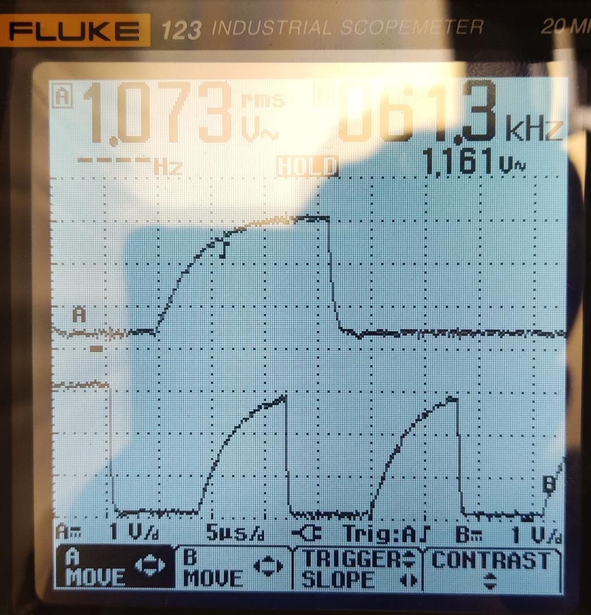

Manuel Neff schrieb: > Was ist deine Meinung zum I²C-Signal, welches ich gemessen habe? Was erwartest du hier? Für die grobe Misshandlung, die du deinem Signal antust, sieht das normal aus. Bist du dir sicher das mit den Serienwiederständen und dem Kondensator nicht jemand versucht hat das Ersatzschaltbild eines Kabels darzustellen? So hast du dein Kabel künstlich verlängert. Rechne mal aus welche Ströme beim Umladen des Kondensators bei den jeweiligen Freq. fliesen, du das nur statisch gerechnet. Und überhaupt wie kommt man auf so Werte wie 1,49kOhm? Die entsprechen keiner gängigen Normenreihe und noch dazu mit einer Genauigkeit von zwei Stellen hinter dem Komma bei einem 08/15 Bus?
Die Beschaltung macht wenig bis keinen Sinn, in deinem PDF wollen sie Störungen auf der Leitung filtern. Das hat nichts mit einem langen Bus zu tun. Im ersten Schritt solltest du schonmal die die 180Ohm und die 130pF entfernen.
Das Paper zielt eher auf das Filtern der Bussleitungen auf Boards ab, bei denen der Bus durch umgebene System zugemüllt wird. Dein Signal zeigt halt die starke Kapazität deiner Schaltung. Wenn du mit der Frequenz höher gehst läufst du Gefahr, dass du die Pegel nicht mehr erreichst und Clock/Datensignale verloren gehen. Es wird wohl irgendwie klappen aber immer irgendwie gerade so. Externe Störungen, die du dir dann dazu noch einfängst erhöhen dann auch Bit Fehlerrate... Wenn es nicht läuft und unbedingt I2C sein muss, wirst du wohl mit der Frequenz runter gehen müssen. Teste mal wie es aussieht wenn du den Kondensator rausnimmst. Sonst einfach einen Bus benutzen der für Verbindungen außerhalb der PCB vorgesehen ist.
Kevin M. schrieb: > Im ersten Schritt solltest du schonmal die die 180Ohm und die 130pF > entfernen. Würde ich auch empfehlen und stattdessen als Pullup zwei Stromquellen, dann sind die steigenden Flanken auch sauber.
Irgend W. schrieb: > Manuel Neff schrieb: >> Was ist deine Meinung zum I²C-Signal, welches ich gemessen habe? > > Was erwartest du hier? > > Für die grobe Misshandlung, die du deinem Signal antust, sieht das > normal aus. > > Bist du dir sicher das mit den Serienwiederständen und dem Kondensator > nicht jemand versucht hat das Ersatzschaltbild eines Kabels > darzustellen? So hast du dein Kabel künstlich verlängert. Rechne mal aus > welche Ströme beim Umladen des Kondensators bei den jeweiligen Freq. > fliesen, du das nur statisch gerechnet. Und überhaupt wie kommt man auf > so Werte wie 1,49kOhm? Die entsprechen keiner gängigen Normenreihe und > noch dazu mit einer Genauigkeit von zwei Stellen hinter dem Komma bei > einem 08/15 Bus? Ich werde morgen einmal die Serienwiderstände/130pF Kondensator in meiner Schaltung auslöten und testen. Das mit dem Kondensator weiss ich nicht mehr, von wo ich das her habe. Die Widerstände hat man ja bei Datenleitungen mit Potentialunterschied, um den Strom zu begrenzen. Klang für mich deshalb noch mehr oder weniger plausibel. Den Widerstandswert 1,49kOhm habe ich errechnet aus einigen Teilwiderständen. Habe am Master und an den Slaves jeweils Widerstände
Ob man das so "stehen lassen" kann, hängt halt von der Anwendung ab. Das kann in Ordnung sein, wenn z. B. nur einmal beim Hochfahren aus einem EEPROM mit einer CRC abgesicherte Daten geholt werden müssen. Man kann sich noch mit so etwas wie einem PCA9615 (differentieller I²C-Tranceiver) behelfen. Aber schön wir "I²C über Kabel" nie wirklich.

Manuel Neff schrieb: > Serienwiderstände/130pF Kondensator sicher, dass es 130pF sind, die da verbaut sind? Hat da einer 130n eingebaut? Die Flanken sehen schlimm aus. Das ist am Rande des Akzeptablen.
Manuel Neff schrieb: > ...Die Widerstände hat man ja bei Datenleitungen mit Potentialunterschied, um den Strom zu begrenzen... > ...Habe am Master und an den Slaves jeweils Widerstände... Da dürfte dein Denkfehler liegen. Das gilt für Aktiv getrieben push/pull Endstufen, aber nicht für OC Ausgänge wie bei I2C. Das "HI" wird ausschließlich durch den pullup erzeugt und nicht durch die Busteilnehmer. Und wenn du wie vorgesehen auch nur ein Widerstand verwendest hast du garnicht das Problem mit etwaigen Potenzialunterschieden (GND muss natürlich verbunden sein und die Spannung in der Bandbreite beider Seiten). Der maximale Strom wird durch den pullup begrenzt.
Manuel Neff schrieb: > Wie würdet ihr die Signalqualität einschätzen. Mir geht es drum, dass > auch nach Alterung der Bauteile die Datenübertragung immer noch sauber > gewährleistet ist. Das Signal ist ein Traum. Keine Stöärungen und eine satte fallende Flanke. Die Steigende ist irrelevant, wichtig ist nur das SDA eine Mindestzeit High ist bevor SCL Low wird. (s. Datenblätter). Für die Simulation von Alterung eifach noch weitere 10m dranhägen und die Frequenz soweit runter das es wieder funktioniert. Wenn Deine Umgebung keine Störungen produziert können der Kondensator und die 180 Ohm weg. Die 68 Ohm sind Angstwidersände für den Fall das es einen Vcc-Signalleitung Kurzschluß gibt. "Professionell" im Sine von Industrie/Medizin Technik? Da würde das mit dem i2c gar nicht erst versucht, bzw reichlich Störungen drauf gegeben um zu sehen was geht. im Sinne von Customerproduktentwicklung. Da wird gar nichts optimiert nur solange Eingespart bis es gerade noch die Garantiezeit hält. (Alle Teile entfernen , 1k Pullups und fertig ;-) PS Konstandstromquellen-Pullups sind weitere Fehlequellen. Zum einen könnten sie ausfallen zum anderen produziert jede schnelle Flanke Störungen.
Manuel Neff schrieb: > Lars R. schrieb: >> als Pullup zwei Stromquellen > > Kennst du eine gute einfache Schaltung? Es wäre möglich, eine Konstantstromquelle aus zwei PNPs zu bauen. Aber das gibt es auch fertig (LTC1694, LTC4311), oder integriert in I²C-Repeatern (z.B. TCA9803).
> Die Steigende ist irrelevant Wie deutet man dann den Parameter "rise time of both SDA and SCL signals" in UM10204Rev6, Tabelle 10? > aus zwei PNPs BCV62 spart Platz. Benutze ich sehr gerne. Macht den Bus zudem robuster gegen Einstrahlungen.
Manuel Neff schrieb: > Wie kann ich meine Schaltung verbessern? 180Ohm Widerstand ersatzlos (naja: Ersatz 0Ohm) entsorgen, 130pF Kondensator ebenfalls ersatzlos entsorgen. Pullups auf 1.2k verringern. Das ist schon so ziemlich alles, was man machen kann. Ansosnten hilft nur: Entweder Kabel kürzer oder (besser) geschirmt oder Bitrate verringern.

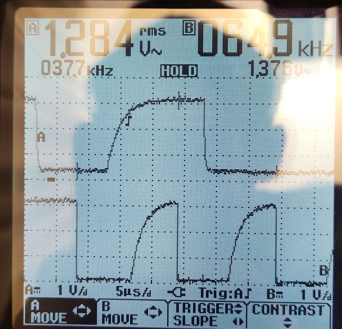

Ich habe ein ähnliches Problem, wie der Thread-Starter. Die Flanken sind aber wirklich wegen des Stroms an sich schlecht. Besser dimensionieren wird kaum gehen.
Frage:
Ist es irgendwie zulässig und möglich, da mit einer Art Anpassung nachzuhelfen? Also einen Kondensator parallel zum Ausgangswiderstand, um die Flanke zu verbessern?
Oder sterben da die Chips?
Wenn es nicht besser geht wirst du wohl damit leben müssen....du hast deine Aussage auch ausreichend belegt und damit endet der Thread hier ;).
Wie soll dir jemand sinnvoll helfen (der es eventuell besser dimensionieren kann) wenn du keine Oszi Bilder, Schaltpläne und eventuell noch paar Datenblätter in die Diskussion gibst?
Man kann I2C auch aufbohren, differentiell übertragen und und und. Aber das ist eine Entscheidung die man anhand der technischen Gegebenheiten und anhand des Kostenrahmens trifft. Das ist der Input den du bringen solltest.
Ich kann da leider nichts weiter einbauen oder "aufbohren", weil ich an die Verschaltung der Teilnehmer nicht rankomme und die haben eben pullups.

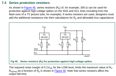

Meine Seite hinsichtlich des Schutzwiderstandes sieht aus wie im Bild ganz oben rechts. Es sind halt 100 Ohm.
Ich habe jetzt probehalber 100nF mit 50 Ohm in Serie parallel geschaltet. Das hat es schon stark verbessert. Ich vermute, dass es vor allem die Kabelkapazitäten sind, die gebremst haben.
Mit dem Ausgangswiderstand meine ich einen Schutzwiderstand in den Leitungen, der Kurzschlüsse verhindern soll.
So etwas ist bei I²C nicht vorgesehen. Damit macht man das Signal unnötig schlechter.
Außer im UM10204 "I2C-bus specification and user manual". Da sind die in praktisch allen Schaltbildern eingezeichnet. Es gibt auch 2 Seiten zur Berechnung.
Ein Bild sagt mehr... Schutz vor "flash-over of a TV picture tube"; ein Hinweis, wofür I2C mal erfunden wurde.
Bei der Argumentation frage ich mich aber, ob Widerstände wirklich geeignet sind, um das "flash over" zu limitieren.
Guter Hinweis, die Koppelwiderstände werden neuerdings zunehmend weggelassen, wie mir scheint. Ich habe und hatte die immer drin. Schon wenn sich ein Teilnehmer verabschiedet oder falsch programmiert ist.

Ich habe jetzt probehalber 100nF mit 50 Ohm in Serie parallel geschaltet. Das hat es schon stark verbessert. Da musst man aufpassen, dass mit diesem AC-mässigen Kurzschluss nicht über erst ein Problem geschaffen wird.
Wenn der Master ein programmierbarer Port-Pin ist, kann man den auch aktiv treiben, wenn man den Strom begrenzt. Dann bekommt man super gute Flanken. Habe ich zuletzt mit 3 MHz betrieben.
