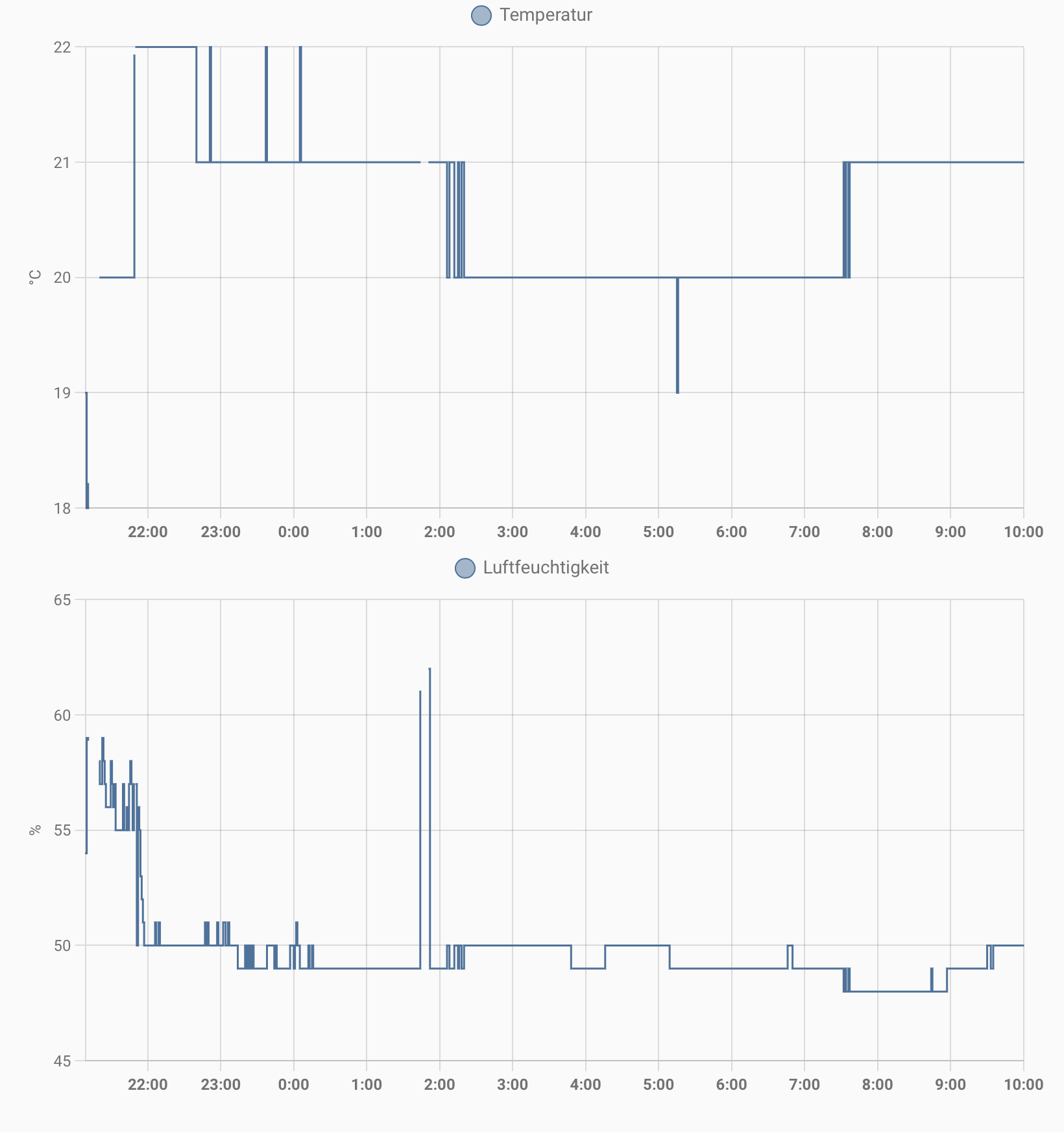

von Olli Z. (z80freak)
Ich habe jetzt mal eines meiner "Wemo" (ESP8266) Module aus der
Bastelkiste gezogen und mit einem DH11 Sensor an meinen "Home-Assistant"
Server gekoppelt. Das funktionierte mit dem "ESPHome" Plugin dafür recht
einfach.
Jetzt liefert mit das Teil Daten, aber die Gretchenfrage wurde ja schon
gestellt, wie genau sind die? Bzw. wo könnte man wie ggf. kalibrieren?
Die Präzisionist noch eine andere Sache. In der HA Software sehe ich das
nur im 1 Grad Sprung, obgleich der Sensor mehrere Dezimalstellen
liefert. Ein Zehntel wäre mir da völlig ausreichend.
Wenn ich mir die Daten des DHT11 so ansehe...
Messbereich Luftfeuchtigkeit: 20% - 80% (±5% Genauigkeit)
Auflösung: 1 °C
Messbereich Temperatur: 0°C – 50°C (±2°C Genauigkeit)
Auflösung: 1 % rH
Dann habe ich mich, was die Präzision dieses Sensors angeht komplett
geirrt. Auch die Genauigkeit lässt schon zu wünschen übrig.
Der DHT22 dagegen schaut da schon besser aus:
Messbereich Luftfeuchtigkeit: 0% - 100% (±2% Genauigkeit)
Auflösung: 0.1 °C
Messbereich Temperatur: -40°C – 80°C (±0.5°C Genauigkeit)
Auflösung: 0.1 % rH
Also so gut um den Faktor 10 besser. Und wenn man dem Chinesischen
Datenblatt glauben mag, ist jeder einzelne davon ab Werk kalibriert:
"Every sensor of this model is temperature compensated and calibrated in
accurate calibration chamber and the calibration-coefficient is saved in
type of programme in OTP memory, when the sensor is detecting, it will
cite coefficient from memory"

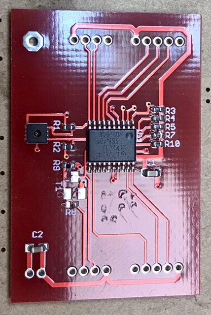

von J. S. (jojos)
Den RFM69 habe ich noch nicht aufgelötet, wenn das fertig ist könnte ich
es vorstellen. Ich hatte das zum Test in einfacher Dampfphase gelötet,
hat funktioniert.
