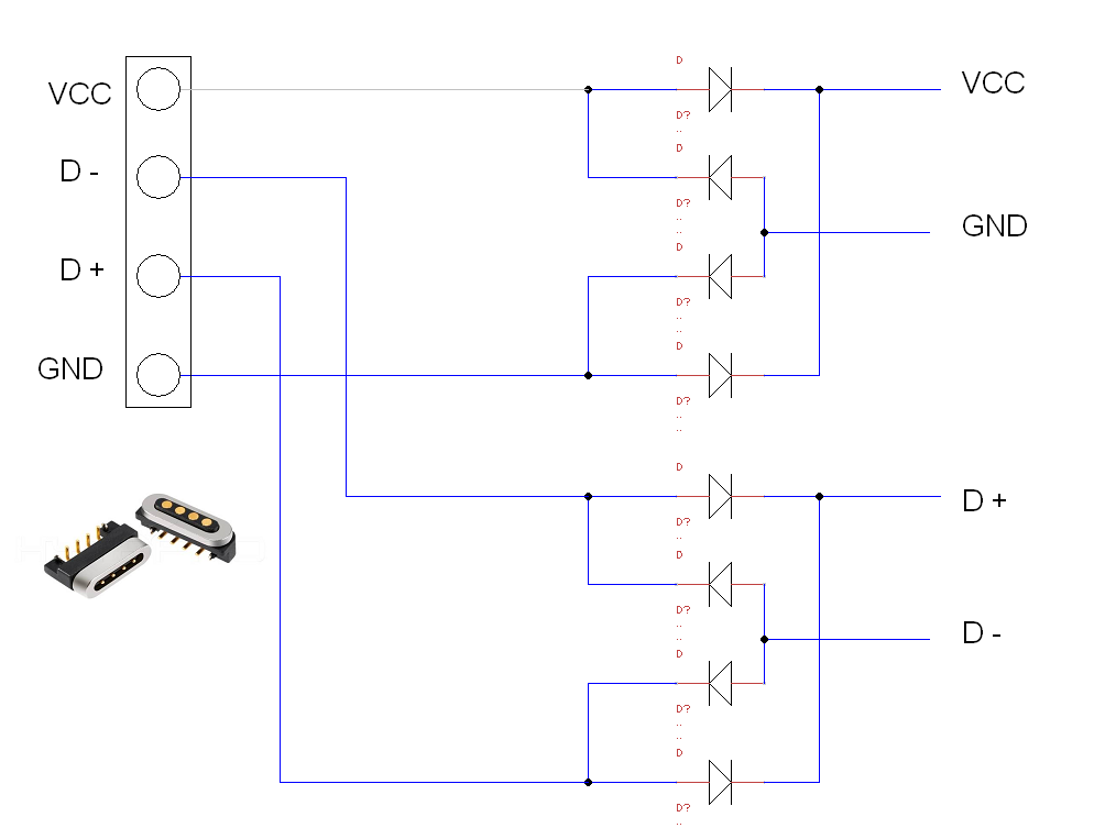

ich hätte eine technische Frage. Ich möchte für meinen selbst
konstruierten Device mit einem Magnetstecker ausstatten. Wie man an dem
Bild sehen kann, ist es bei diesem Stecker möglich, den Stecker verdreht
anzustecken.
Nun habe ich mir gedacht, ich kann das Problem ja mit Dioden lösen.
Kann das Funktionieren?
Welche SMD Dioden würdet ihr nehmen?
Vielen lieben Dank
LG Rene

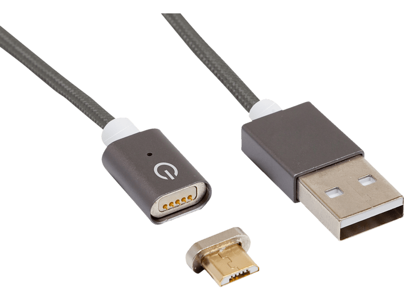

Das funktioniert so nicht. Es gibt aber magnetische USB Ladekabel für
Smartphones denen es egal ist, wie herum man sie dreht. Da ist das rein
mechanisch gelöst, ohne Elektronik, ohne Umschaltung.

Weil deine Schaltung 1,4 Volt Spannungsverlust hat und die Kommunikation
auf den Datenleitungen so völlig unmöglich ist.

Wie ich schrieb haben die das mechanisch gelöst. In der Regel mit
mindestens 6 Kontakten.
- D+
- D-
- 5V
- D-
- D+
Und außen herum einen Ring für GND.

Diese sind nur zum Laden. Das funktioniert.
Die Datenleitungen sind jedoch bidirektional, da ist nichts mit simplen
Dioden zu machen.
Entweder mechanischer Verdrehschutz oder mehr Pins, damit die Belegung
positionssymmetrisch beschaltet werden kann.

Wie nun schon oft geschrieben wurde: Nein.
Gar keine. Ich habe mal zwei Wochen an einem USB-Seriell-Wandler
herumdebuggt, weil das Ding sich nicht mit dem Rechner verbinden wollte.
Und nach anderthalb Wochen dann doch mal Hardwarefehler in Betracht
gezogen...da hat der Profientwickler einfach irgendwelche Dioden in die
Datenleitungen reingetan. Die Dioden rausreißen lassen, und schon lief
es wie gewünscht.
Im Übrigen sind die zwei Datenleitungen ein LVDS-Signal. Da wird die
Signalinformation in die Stromrichtung gelegt. Wenn du da Dioden
einbringst wird es exkat gar nicht funktionieren. Mach es so wie Stefan
es vorgeschlagen hat.

So richtig viel sieht man aus dem Bild nicht. Eigentlich würde man
erwarten, dass die Magnete so magnetisiert sind, dass sich die beiden
Teile bei verdrehtem Stecker abstoßen.
