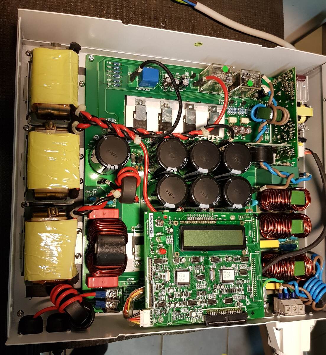

ich habe hier einen PV-Wechselrichter (EATON ISG1I-2000/1) vor mir
liegen. Zuerst hab ich die Leistungstransistoren auf KS untersucht, die
Leiterplatte auf "verschmortes" und die Elkos visuell begutachtet -
dabei nichts außergewöhnliches entdeckt. Die Glasrohrsicherung am
AC-Port ist in Ordnung.
Er startet nicht mehr hoch, lässt sich nicht einschalten.
Ein ähnliches Gerät (anderer Hersteller) hab ich damals einschalten
können, indem ich eine PV-Eingangsspannung simuliert hatte, also mit
~150V DC an den PV Klemmen hat das Display dann was angezeigt. Ein Blick
ins DB verrät mir, dass sich dieses Gerät ebenso mit etwa 150V DC
starten lässt.
Dieses Modell mach jetzt leider überhaupt nichts. Auch nicht mit
zusätzlicher oder alleiniger AC Verbindung.

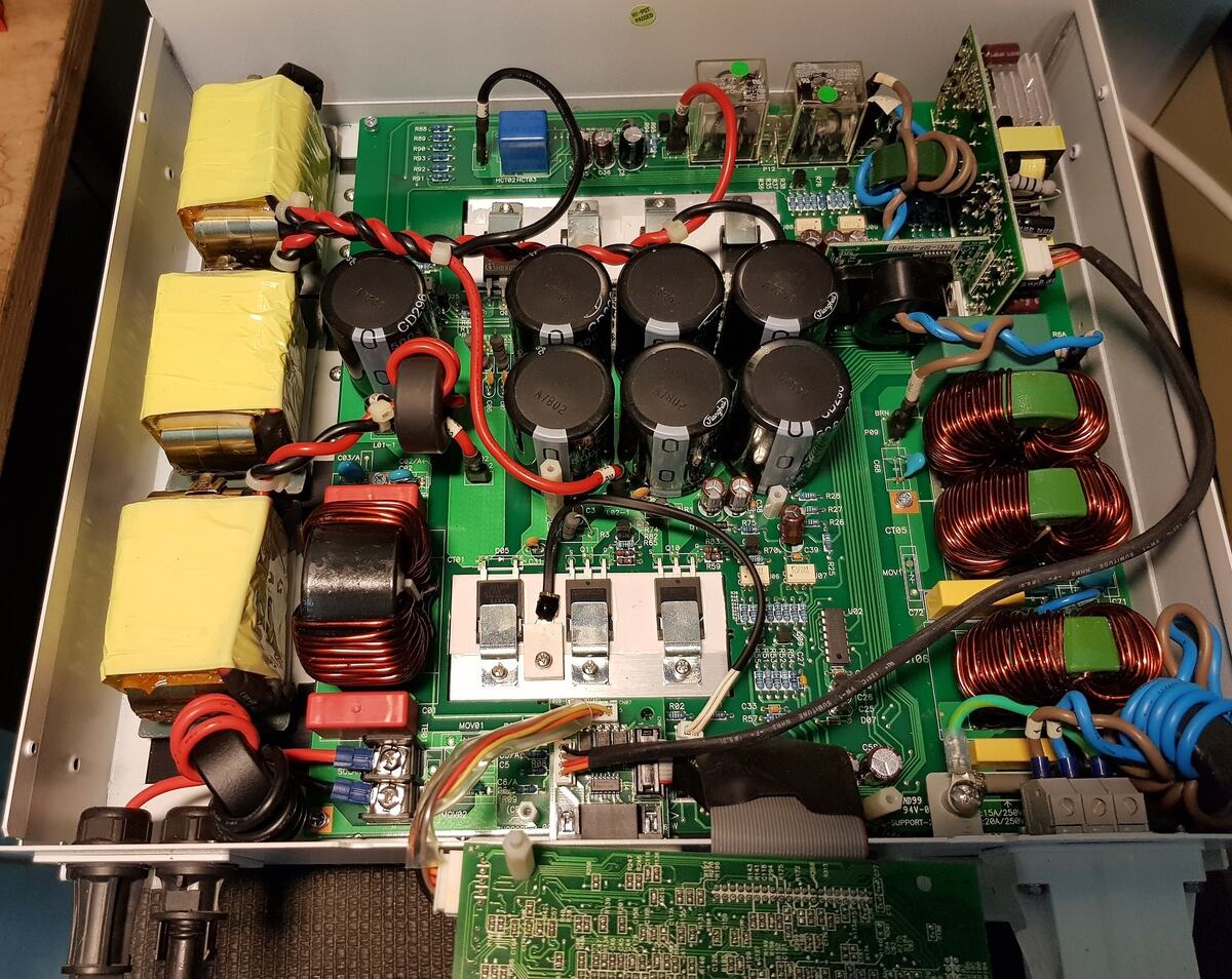

Ich nehme an, das Netzteil, welches die Steuerungsplatine versorgt ist
die vertikale Platine rechts oben und wird von DC oder AC versorgt?
Hat jemand Rat? Reparaturleidfaden?
vielen Dank für die Hinweise! :)
Tatsächlich hab ich den Föntest noch nicht gemacht und gleich probiert:
Mit Aufheizen vom Bereich rechts oben ließ sich das Ding starten!
Er zieht Pulsierend Energie von der PV Seite. Hier ein Trafo-PSU für 12V
DC 3A und dann einen Step-Up Converter 100V...400V auf etwa 150V
eingestellt. Das PSU geht sekündlich in die Strombegrenzung, die 150V
liegen aber scheinbar konstant an; laut Multimeter
Ich vermute jetzt mal stark dass die Elkos in dem besagten Bereich
defekt sind. Aufgebläht sehen die nicht aus.
Das Display zeigt was an. Es erscheint "FI Fehler" im Hauptbildschirm
nach dem hochfahren. Hier stehe ich grad an und weiß nicht weiter.
Man kann mit dem Taster durch Menüs wandern. Ich werde mal auf englisch
wechseln, vielleicht erhalte ich dann eine bessere Erklärung. ;)
Also wohl der übliche ausgetrocknete Elko im Netzteil.
Wohl Isolationsfehler auf der PV-Seite.
Die sind auch sicher defekt.
Wenn der ELKO alter erhöht sich der ESR.
Durch die Erwärmung wird er wieder niedriger und das Schaltnetzteil
läuft wieder.
Das fiese ist.
Man sieht es dem Elko meist nicht an und mit einem normalen Multimeter
mit Kapazitätsmessung kannst du den Fehler auch nicht messen.
(Firma: Funkenflug Industries)
FI-Fehler kann auch ein Problem auf der AC-Seite bedeuten. Bitte beim
Basteln daran denken, daß bei diesem Wechselrichter 230V-Anschluss und
PV-Spannung nicht galvanisch getrennt sind. Eventuell hast Du über Dein
Netzteil und was Du da alles gebaut hast eine Verbindung zwischen
PV-Spannung und 230V-Netzanschluss hergestellt, das würde den Fehler
erklären und ist schon ziemlich gefährlich.
Gemessen wird das jedenfalls auf der AC-Seite, das macht die kleine
hochkant stehende Platine rechts neben 6 großen Elkos, wo das blaue und
das braune Kabel (AC-Netz vor ENS) durch diesen Ferritkern im schwarzen
Plastikmantel geführt werden.
Hallo und danke für die raschen Antworten.
Ja durch dieses Ding werden die beiden AC Leitungen geführt, und "GFCI
pcb" steht auf der mini Platine. Außerdem sind ein paar standard OPVs
oben drauf.
Was macht dieses Ding genau? Messen ob sich die Ströme aufheben? Also
grob gesprochen wie bei einer Gleichtaktdrossel? Weil der PE geht nur
aufs Metallgehäuse vom Wechselrichter, also mit dieser PE kanns nichts
zu tun haben. Und "FI Fehler" heißt im englischen Menü genau "GFCI
failure".
