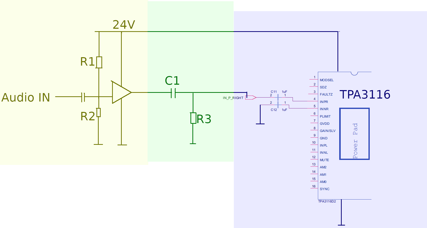

ich bin unsicher wie ich meine aktive Frequenzweiche(FW) richtig an
einen TPA 3116 Audio digital Verstärker IC anschliesse. Hier ein paar
Infos zum Bild:
gelb: meine FW
grün: momentane Beschaltung zum anbinden an den TPA
blau beschaltung auf dem TPA (china modul)
-Versorgung 24V DC
-R1&R2 gleich gross (50k und grösser)
-C1 3uF (Bauchgefühl)
-R3 3.3k (Bauchgefühl)
-C11 + C12 Kapazität kan ich eingebaut nicht richtig messen
Mit C1 und R3 ziehe ich mein Signal nach der FW, das im Mittel auf 12V
liegt etwa auf 0V. Das funktioniert so ganz gut.
Im Datenblatt des TPA Abschnitt 6.1 maximum ratings steht: INPR&INNR min
-0.3V max 6.3V (ausserdem sind INPR&INNR nach C11 und C12 auf 3V biased)
Problem/Unsicherheit:
-Meine FW schiebt beim Einschalten 12V an den Eingang des TPA, bis R3 C1
entsprechend geladen hat.
Lösung?:
1. OPAMP direkt an C11 , C1 und R3 überflüssig?
2. grüne Beschaltung so zu wählen das die Spannung 6.3V nie
überschreitet, Tiefpass?
3. R1 + R2 ungleich wählen, sodass der FW ausgang im mittel etwa bei 3V
(statt 12V) liegt?
4. Anderere Lösung, korrekte Beschaltung?
Grüsse Martin
Ja. Mit C11/12 sind schon DC-Trennkondensatoren eingebaut. Auf die
DC-Spannungsfestigkeit der verbauten C11/12 achten.
Die max. ratings haben mit Normalbetrieb wenig zu tun. Wie hoch die
Wechselspannung am Eingang des TPA sein darf ohne diesen zu übersteuern
hängt von dessen Betriebsspannung und Verstärkung ab.
> (statt 12V) liegt?
Nein. Für die FW und für max. Dynamikbereich sind Ub/2 (24V/2) genau
richtig.
