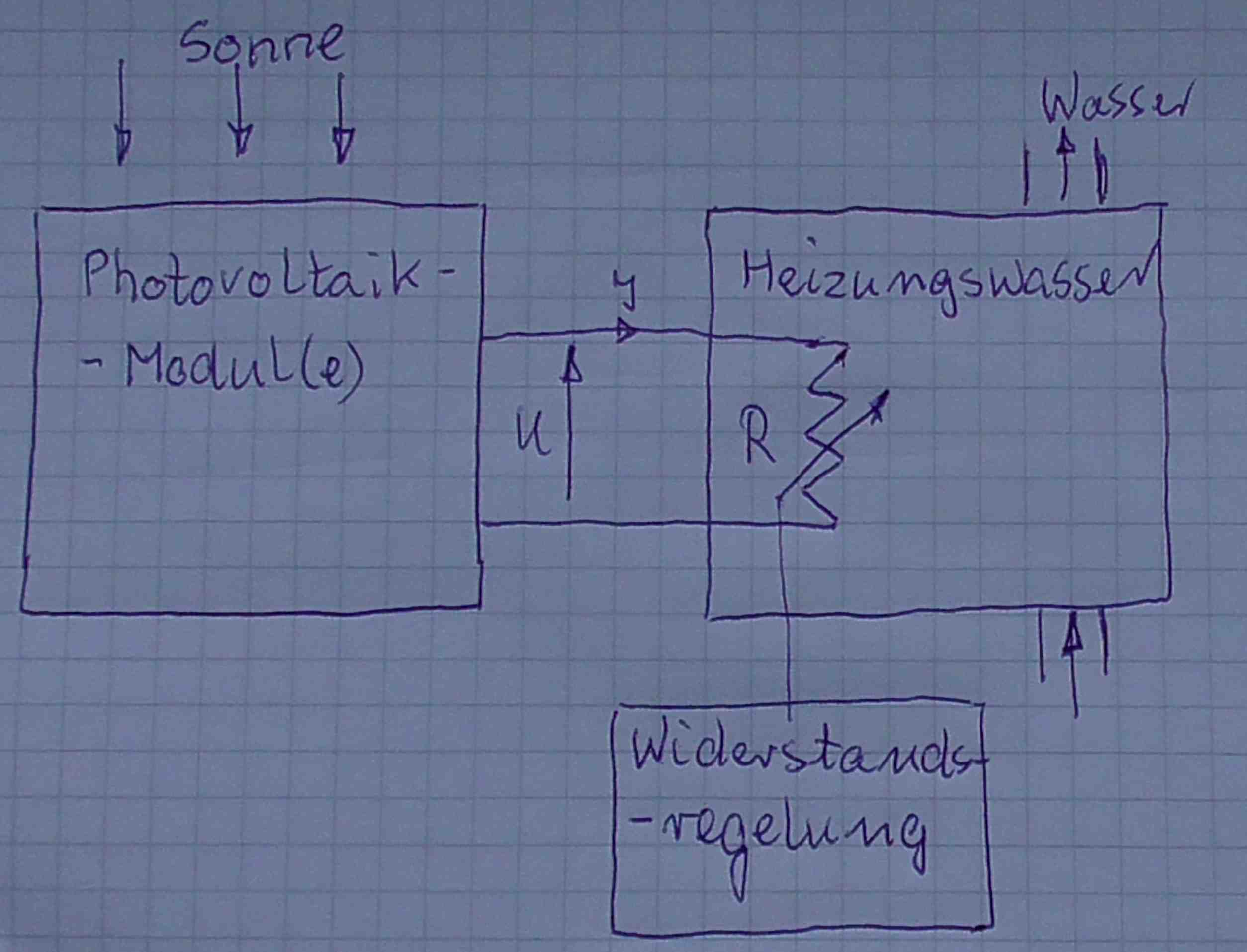

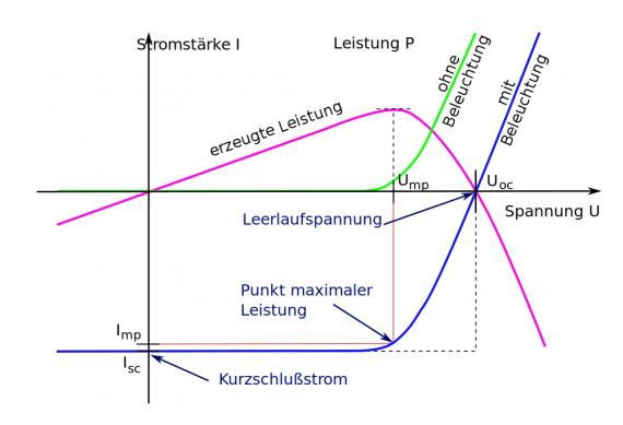

Ich möchte in der nächster Zeit Photovoltaik  für Heizung Unterstützung
(keine Wärmepumpe...) verwenden. Allgemeine Idee auf B6. Die sind meine
erste Schritte in die Photovoltaik. Als Unterstützung habe ich einige
Bilder vom Internet geladen. Von den Bilder geht vor dass in
Abhängigkeit von der Bestrahlung und  Temperatur gibt es Bestimmte
Belastung für Photovoltaik Modulen bei der Maximum von  Energie
in die Belastung (R...) fließt.Wie kann man die optimale Belastung
ermitteln. Berechnen oder ableiten...

U und I messen. Daraus Leistung berechnen. Die Widerstandsregelung muss
dann den Widerstand so einstellen, dass P maximal wird. Da
Stellwiderstände in Boilern schlecht realisierbar sind nimmt man lieber
einen Stepdownwandler zwischen Widerstand und Solarzellen. Mit dem
Tastverhältnis lässt sich dann die Leistung am Widerstand verändern.

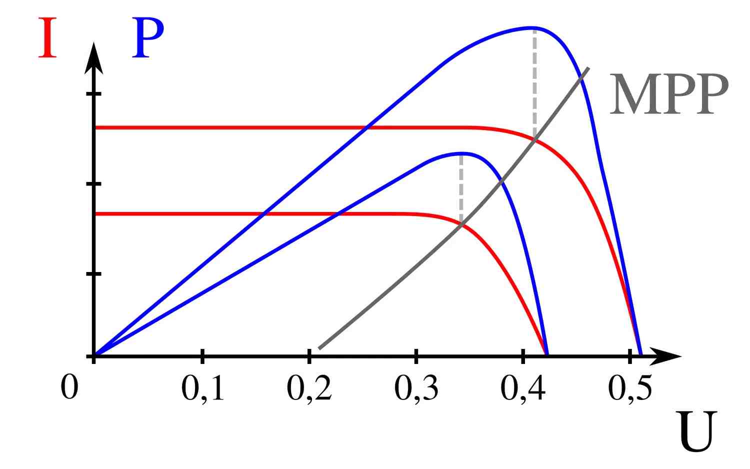

> Wie kann man die optimale Belastung ermitteln.
Ausprobieren und Messen.
Ein MPPT variiert in kurzen Zeitabständen die Belastung, misst dabei die
entnommene Leistung und verschiebt den Arbeitspunkt zum
Leistungsmaximum. Der MPPT passt den Arbeitspunkt dadurch laufend
automatisch an die aktuelle Bestrahlungsstärke und Temperatur an.

im Prinzip funktioniert auch eine ganz einfache Anpassung von PV-Modul
an Heizwiderstand ganz ohne Elektronik. Heizung so aussuchen, daß im
durchschnittlich häufigsten Fall ungefähr MPP erreicht wird. Ist das
z.B. bei ungefähr 70% der Maximalleistung, bist auch bei 50% und 90%
noch nicht so weit vom MPP weg, daß eine Anpassung viel bringt. Die hat
ja auch Verluste.

Der effektivste Weg, Sonnenlicht in Raumwärme umzuwandeln, geht nicht
über Photovoltaik und ein paar weitere Ecken, sondern direkt durchs
Fenster.
Also wenn Du nur Wärme haben willst, dann macht PV nicht viel Sinn, da
man prinzipbedingt nicht über den Modulwirkungsgrad hinauskommt. Da sind
solarthermische Kollektoren besser. Wenn man nur Stromüberschuss
verheizen will, ist das einzig wichtige, daß die Solarmodule weiter im
MPP betrieben werden. Den Rest macht die Heizung alleine.
> ermitteln.
Dafür gibts MPPT. Die machen das automatisch. Und viel mehr als einfach
probieren tun die dabei auch nicht.
