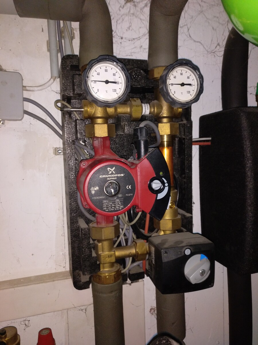

ich wollte meine 14 Jahre alte Alpha+ 25-40 180 gegen eine HEP tauschen.
Hab jetzt über eBay Kleinanzeigen eine Alpha3 25-60 180 (neu) günstig
(120€) bekommen können. Ja ich weiß das die größer ist aber die regelt
ja runter und bei einer Wohnfläche mit 140m2 auf 3 Etagen und 13
Radiatoren (teilweise relativ große Rippen Heizkörper dabei) von 1986
müsste es ja auch noch gut passen. Weniger Strom als dir alte braucht
die neue in jedem Fall und für die Haltbarkeit ist der Betrieb in
kleinen Stufen vermutlich auch besser. Eine Alpha 3 in 25-40 aber
benutzt war gleich teuer.. Daher lieber die neue..
Jetzt hab ich nur die Frage wo dreh ich es ab um die Pumpe zu tauschen..
Von "oben" hab ich die Kugelhähne in den Manometern.
Von unten ist aber ohne ein Hahn direkt der Solvis Max Gas 900l
Pufferspeicher + 150l Ausdehnungsgefäß  (hat einen Hahn davor...)
Ausdehnungsgefäß kann ich absperren aber der Speicher?? Oder ist der
innen drin der Vorlauf dann irgendwo zu wenn ich den Stromlos schalte?
Was mich noch wundert.. Ich hab die Pumpe im Vorlauf aber den 3 Wege
Mischer im Rücklauf?
Und ich gehe davon aus kein Bypass eingebaut zu haben aber ganz sicher
bin ich nicht.. Siehe Bild..?

Zuerst ein WENIG Wasser ablassen bis das Manometer am Kessel 0 zeigt.
Dann oben am Thermometer Kugelhan zudrehen. Unten könnte durchaus auch
ein Kugelhahn versteckt sein, da ist enventuell nur ein Schlitz für 'nen
Schraubendreher von der Seite zu sehen.
Anderenfalls: Zu zweit arbeiten, Überwurfmuttern vollständig lösen,
Pumpe
herausziehen und Daumen unten drauf. Wenn das System drucklos gemacht
wurde,
gluckert das Wasser ohnehin nur langsam heraus, da ja Luft nachströmen
muss ...
Hab' ich auch schon mal allein gemacht, wenn man alles gut vorbereitet
und fix arbeitet, ist's kein Problem.

genau andersrum:
Die Pumpe sitzt vermutlich eh am höchsten Punkt
Erst die beiden Hähne an den Thermometern und den am Ausgleichskessel zu
Dann etwas Wasser ablassen bis Kesseldruck Null ist
Pumpe tauschen, Es kann etwas Wasser raus laufen, max 1/4l, ein Handtuch
reicht
Obere Verschraubung an der Pumpe offen lassen, langsam Wasser in Kessel
lassen bis oben Wasser austritt, dann Verschraubung zu
(Das hilft, möglichst wenig Luft ins System zu bringen, man spart sich
so das Heizkörper entlüften)

Die beiden analogen temperaturanzeigen oben drehen. Das sind
absperrhähne.
Unten schauen wo du absperren kannst. Einse seite geht mit dem mischer.
Ich musste etwas wasser ablassen.
Schau dass du neue dichtungsrunge bekommst, sind in der packung der
pumpe.
Meine pumpe war verkehrt rum eingebaut. Die pumpe hat gegen das
rückschlagventil gearbeitet. Die vorbesitzer hier hatten 20 jahre lang
eine nicht funktionierende bodenheizung.

OP #7215519
So hier mal ne Rückmeldung..
Habe heute die Pumpe getauscht und musste erstaunlich wenig Wasser
ablassen..
Ca. einen 1/3 vollen Eimer.
Wie folgt gemacht: Heizung + Strom aus, VL & RL oben an den Thermometern
zugedreht, Zulauf zum MAG zugedreht und den Mischer auf Handbetrieb und
ganz warm gedreht.
Dann über den "Wasser Nachfüll Anschluss" Wasser rauslassen (ging nur,
wenn ich oben an der Pumpe Luft reingelassen habe)
Danach alte Pumpe raus, neue rein, Wasser nachgefüllt bis es oben aus
der Pumpe rauskam.
Dann alles festgezogen, alles wieder aufgemacht / angeschaltet und
Wasser nachgefüllt + alles entlüftet mit Pumpen Stufe 3 und "ganz
Warm"..
Läuft jetzt alles wieder ordentlich.
Interessanterweise : Wenn ich alle Thermostate an den HK voll aufdrehe
läuft die 25-60 Pumpe mit Autoadapt auf 32Watt, also fast volle Leistung
(34Watt).
Wenn ich die Thermostate auf 2 -3 drehe liegt die Pumpe bei 11-15W.
Von den Werten her würde ich ja jetzt behaupten die 25-40 war zu eng
dimensioniert für Heizkörper voll auf??
Nebenher hab ich noch die Kabel ordentlicher verlegt und Aderendhülsen
draufgecrimpt..
Nächster Schritt ist den Raumfühler zu montieren und an der Steuerung
anzuschließen. Und da ich dann eh die Heizung neu einstellen muss (muss
wohl auf Werkseinstellung gesetzt werden) nach ich direkt noch das
Softwareupdate auf die letzte Version der SC2..

OP #7216085
Ne kein Jünger..
Aber im Haustechnik Forum wo ich ebenfalls mal gefragt hatte wurde ich
von den "Möchtegern" oder vielleicht auch echte..Heizungsbauern
"angemacht" da ich die 25-60 gekauft habe anstatt wie bisher verbaut
eine 25-40..
Mal abgesehen davon, dass die Alpha3 25-40 das selbe aber beschränktere
Kennlinienfeld hat wie die 25-60. Die 25-60 bei mir regelt halt ggf.
runter..
Aber auch so habe ich zum Teil alle Thermostate komplett offen da ich
die Temperatur (Vorlauf) an der Heizung soweit "zentral" runtergeregelt
habe.
Nur die kleinen Räume sind über das jeweilige Thermostat noch etwas
zusätzlich abgeriegelt..
