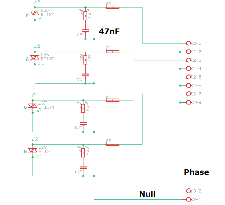

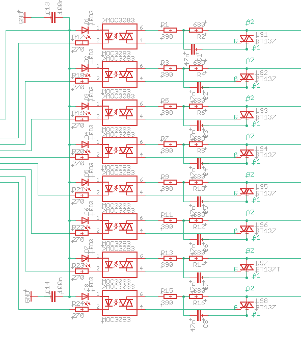

Ich habe meine Schaltung schon 2001 entwickelt und sie läuft noch heute.
Als Optokoppler habe ich einen MOC3083 genommen der einen Triac BT137
direkt ansteuert.
Anbei die Schaltung. Sie mußte damals, wie auch noch heute, in Eagle
Free auf zwei 80x100 mm Platinen entworfen werden. Die Masken habe ich
dann auf 160x100 mm zusammengefügt. Das waren noch Zeiten!.
PS: Relais hätten die 20 Jahre nicht durchgehalten.
mfg klaus
> direkt ansteuert.
Dann schau Dir meine Lösung genauer an. Da habe ich eine sichere
galvanische Trennung.
mfg Klaus
Bei Dir trennt ja auch der Optokoppler. Auch beim MOC3083 scheint man
wie beim 3043 auf die spezielle Variante mit "V" am Ende achten zu
müssen, damit es nach VDE0884 (die ich leider nicht kenne) ist.
Ansonsten sollte ja auch der MOC3083 alleine schon für die Ventile
reichen.
3W / 230V = 13mA
Bei 100mA sollen max. 3V über dem Optokoppler abfallen. Wenn das bei
13mA auch schon 3V wären (was es wohl nicht sind) wäre man dennoch nur
bei 40mW. Das sollte das Gehäuse ja problemlos vertragen.

Du übersiehst den Anlaufstrom. Bei meinen alten Stellantrieben konnte
der Strom dann einige Ampere betragen. Deshalb lasse ich die Antriebe
immer einzeln, der Reihe nach im 2 Sekundentakt schalten. Meine neuen
Antriebe verbrauchen nur 1W. Ich würde aber trotzdem nicht den MOC3083
allein schalten lassen. Der jetzige Anlaufstrom ist mir nicht bekannt,
dürfte aber auch so um die 1A betragen.
Ich sehe gerade, Anlaufstrom: 550 mA für max. 100 ms.
mfg Klaus
