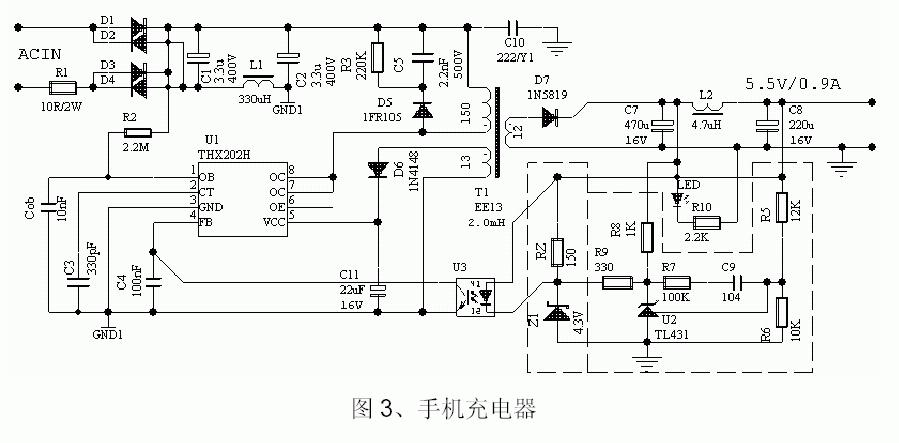

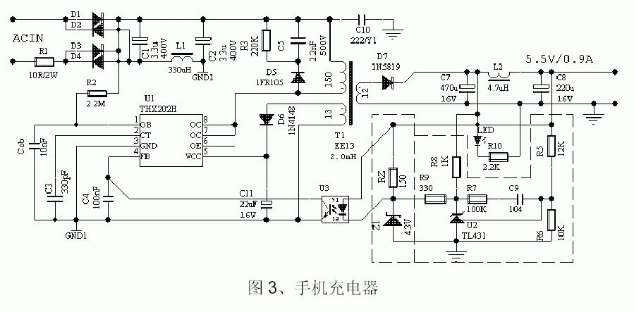

ich habe aktuell ein USB Netzteil auf dem Tisch.
Den Schaltplan habe ich mir selbst erarbeitet.
Die Widerstandswerte sind noch nicht ausgemessen, jedoch würde mich
interessieren welches Flyback IC anhand des Pinouts in Frage kommt (kein
Marking auf dem Bauteil).
LG

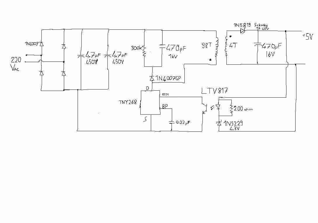

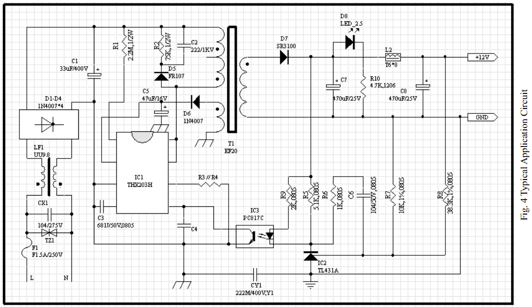

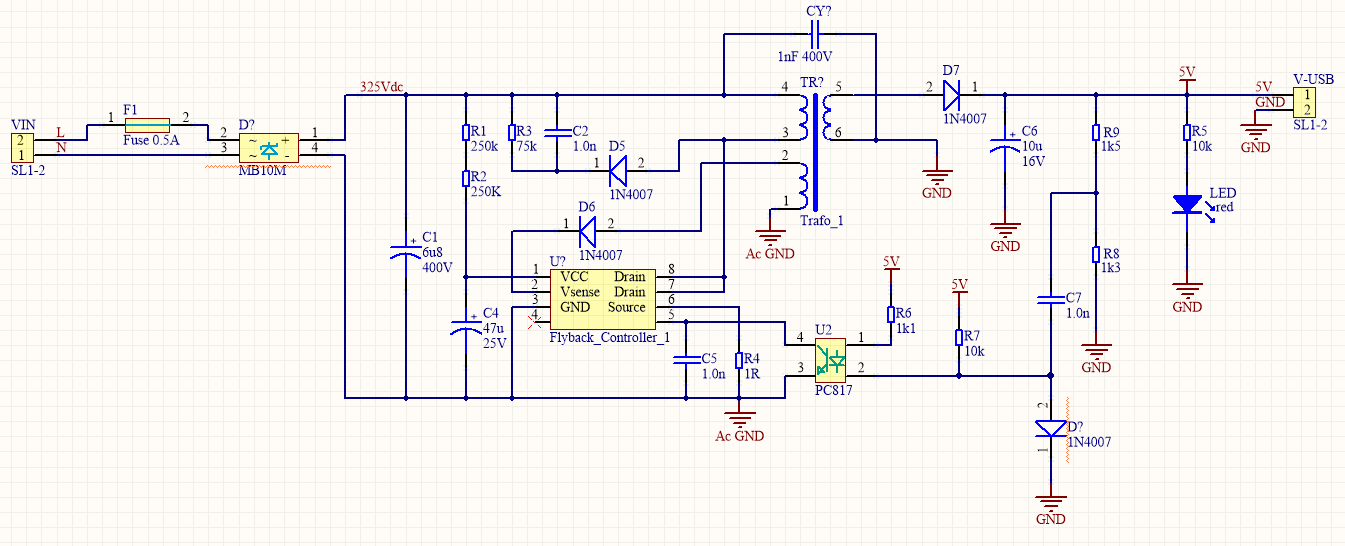

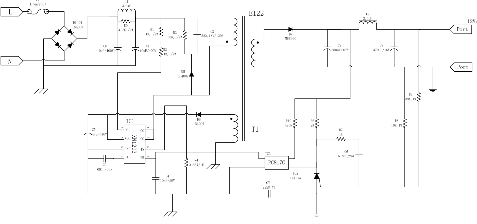

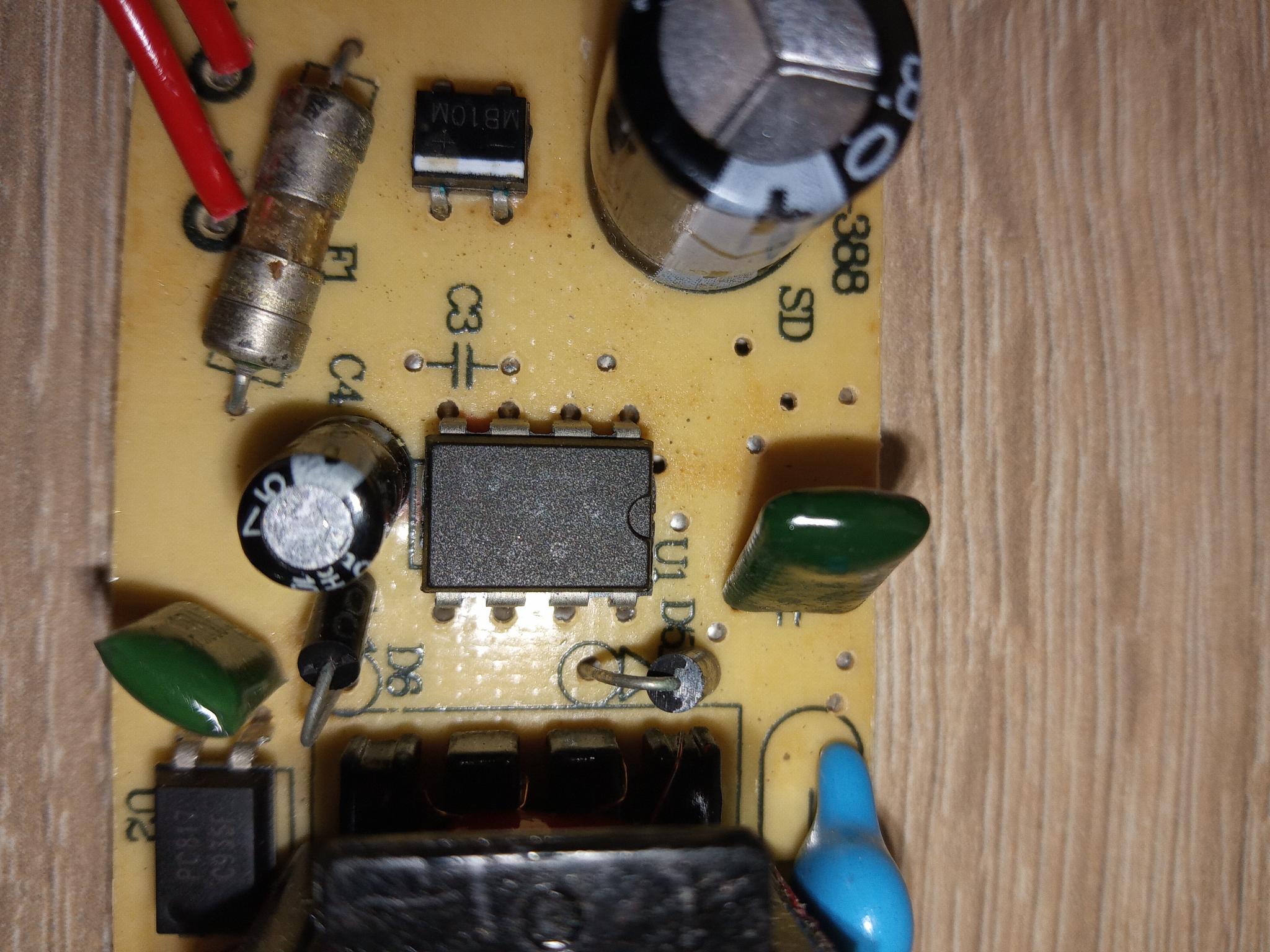

Also Grob sieht es aus wie aus der Familie der Tiny Switcher,
Interessant wäre ob alle Pin's am Gehäuse vorhanden sind, daran kann man
die Tiny typischen Merkmale erkennen.
Ein Bild wäre daher trotzdem interessant, um es zu Identifizierenen.
Gehäuse ist da nicht gleich Gehäuse....

Danke für Euren Input.👍
Ich möchte das Netzteil weder reparieren, noch auf dessen Basis ein
neues Netzteil entwerfen.
Es geht mir nur um das verbaute IC 😁
