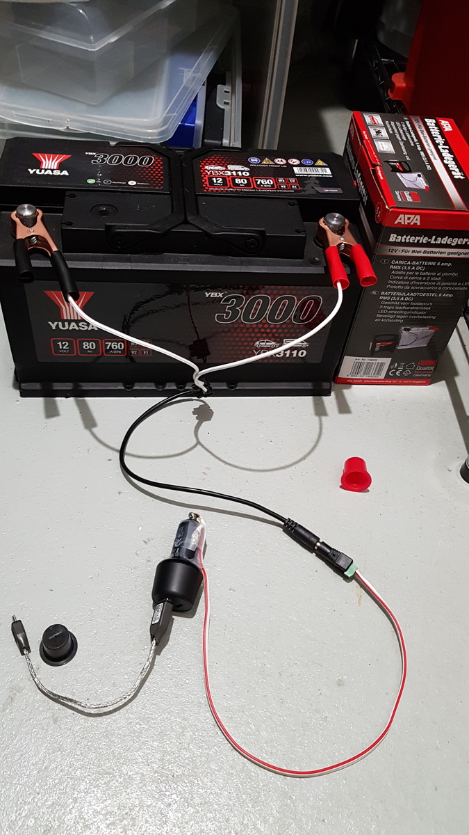

Mir kam die Idee, wenn der Strom ausfällt, und ich z.B. ein Handy oder
PC laden, ein Radio anschliessen, etc. will, könnte ich doch eine
Autobatterie verwenden.
Konkret dachte ich mir, ich hol mir so einen KFZ Ladeadapter fürs Auto:
https://www.microspot.ch/de/mobiltelefon-tablet-smartwatch/mobiltelefon/fahrzeug-ladeger%C3%A4te-adapter--c375000/4smarts-kfz-ladeger%C3%A4t-voltroad-ultimate-83-w-zigarettenanz%C3%BCnder-usb-typ-a-usb-typ-c--p0002986614
Dann mach ich den auf, löte ein Kabel an, und verbinde das mit der
Autobatterie, wenn ich es brauche. (Autobatterien und der Anschluss in
den Autos haben doch normalerweise 12V. Bei dem Adapter oben steht 24V,
kommen die trotzdem auch mit 12V aus, oder muss ich mir einen anderen
suchen, oder soll ich einfach 2 Batterien nehmen? Mit Auto Zeugs kenne
ich mich nicht gross aus.)
Damit hätte ich schon mal alles mit USB abgedeckt, PC, Handy, Tablet,
etc. Nun noch zu den alten Geräten. Ich denke, dort hole ich mir
sogenannte "USB-C PD Decoy" Platinchen. Die handeln einfach per PD eine
Spannung aus, und der Auto Adapter darf das dann entsprechend umwandeln.
Ans andere Ende der Platine kann ich dann die Barrel Jack Kabel fürs
Radio usw. ran flanschen.
Was haltet ihr von der Idee? Macht das praktisch Sinn?

Nur wenn die Autobatterie schon vorhanden ist, sonst nur rumsteht, und
außer den 7,50€ Batteriepfand keinen Wert mehr hat.
Vermutlich die uebliche Falsch oder Halbinformation in Verkaufsportalen.
Die Teile koennen bis zu 24V um auch in LKWs zu funktionieren.
Ja.

von Daniel A. (daniel-a)
Christian S. schrieb:
> Bei einem größeren längeren Stromausfall müßtest Du die Handymasten und
> die Internetknoten, die Deine Gerätschaften versorgen, ebenfalls mit
> Deiner Batterie versorgen.
Naja, Internet ist sowieso überbewertet. Ich habe meine Daten und Filme
noch lokal gespeichert, und brauche das Internet hauptsächlich für IRC
und Twitter. Da kann ich schon mal ein paar Tage drauf verzichten.
Alt G. schrieb:
> Ich hab mir das mal ausgerechent. Meine 24V 100ah blei schaffen es
> grademal eine nacht lang die oelheizung durchlaufen zu lassen.
Ich habe nur vor, eben Laptop und Radio und solchen Kram zu betreiben.
Mein Laptop hat 68Wh, und hält vermutlich so 8-11 Stunden. (Ich hab es
noch nicht geschaft, den leer zu kriegen, bin mir also nicht sicher).
Mit einer 80Ah Batterie müsste ich das dann ja schon so zirka 10 mal
voll aufladen können. Und Handy / Radio brauchen nochmal weniger. Wenn
da also ein paar mal ein paar Tage der Strom ausfällt, sollte das ja
eigentlich reichen, denke ich.
Mittlerweile ist alles da. Hier noch ein Bild vom Aufbau. Handy & Laptop
laden, Radio anschliessen, geht alles einwandfrei (und der Laptop lädt
so schnell wie immer). Am Wochenende lade ich die Batterie noch einmal
voll, dann kommt sie in den Keller, für falls ich sie mal brauche.
von Helmut -. (dc3yc)
Wenn du sie brauchst, ist sie bestimmt schon selbst entladen!
Zur Entladegeschwindigkeit finde ich im Internet unterschiedliches.
Angeblich entladen die sich ja etwa 1% Pro Tag? Aber bei einer SMF wie
hier soll es besser sein, etwa 0.5% pro Tag? Und im Keller ist es Kalt,
da sollte es nochmal langsamer sein, oder?
Da sollte es also längst reichen, wenn ich das einmal alle 1 bis 2
Monate lade.
