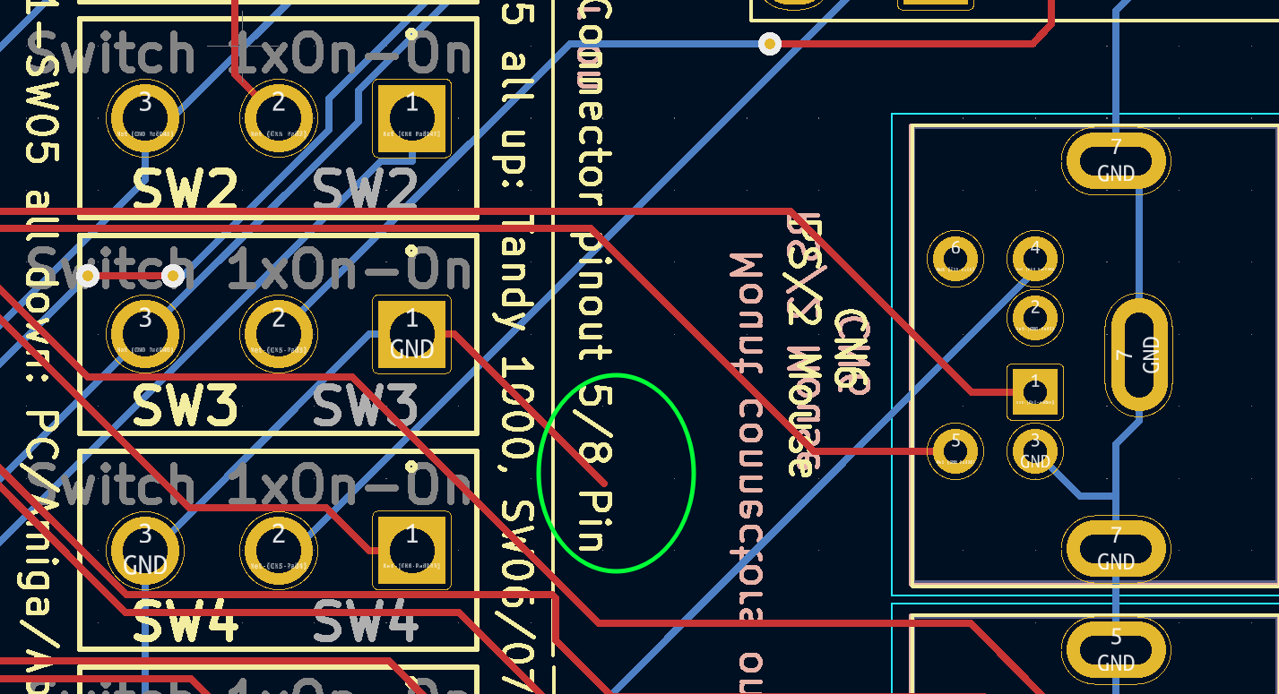

Bei IC2 und IC3 fehlen die Abblock-Kondensatoren.
Die Leitungen der Stromversorgung sind viel zu dünn. Außerdem wechseln
sie mehrfach die Platinenseite. Ich glaube das ist keine gute Idee,
wegen der Belastbarkeit der Vias fragwürdig.
Eine Leiterbahn endet im Nirvana! Ich habe die Stelle grün eingekreist.
Die LEDs gehören nicht parallel geschaltet, weil

Die GND Leitungen machen Rundreisen von Pontius nach Pilatus. Ich will
jetzt hier keinen Vortrag zum Thema Leitungsführung halten, aber mit
diesem Thema solltest du dich sehr bald intensiv auseinander setzen.
Fange mal mit diesen beiden Artikeln von Lothar an:
http://www.lothar-miller.de/s9y/categories/14-Entkopplung
http://www.lothar-miller.de/s9y/categories/40-Layout-Schaltregler
Was er da geschrieben hat betrifft nicht nur Schaltregler sondern
prinzipiell jede elektrisch Schaltung.

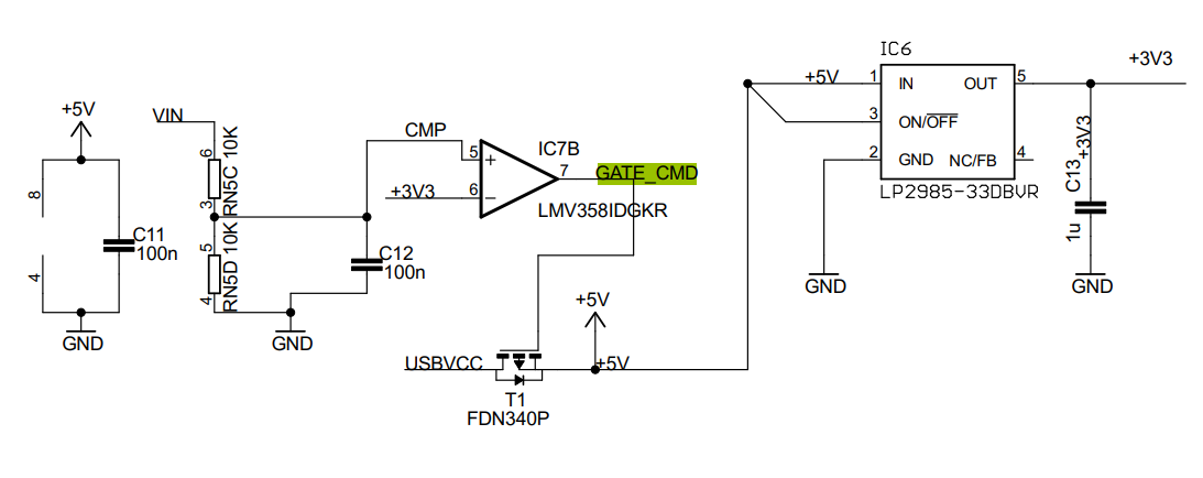

von Thomas Z. (usbman)
Ich gebe dir mal ein paar Hinweise:
Der Arduino macht einen Spgvergleich: Wenn am Hohlstecker etwa 7.5V
anstehen wird VBus von der USB B-Buchse weggeschaltet. Dann muss der LDO
das Board mit 5V versorgen. Mit einem 2.LDO wird aus den 5V die 3.3V
erzeugt. Ob das in allen Fällen unterbrechungsfrei funktioniert wage ich
zu bezweifeln. Zur Not brauchts halt einen Reset. Die Umschaltung hab
ich mal angehängt. Ein einfacher Komparator ohne jede Hysterese. Ich
würde mal annehmen, dass das Ding im Einschaltmoment schwingt.
Das Shield braucht 3.3V und 5V deswegen musst du die beiden Lötbrücken
schliesen. Die dritte Brücke stellt stellt die VBus für den Host bereit.
Da sind noch eine ganze Reihe zusätzlicher Brücken drauf, z.B auch für
Reset.

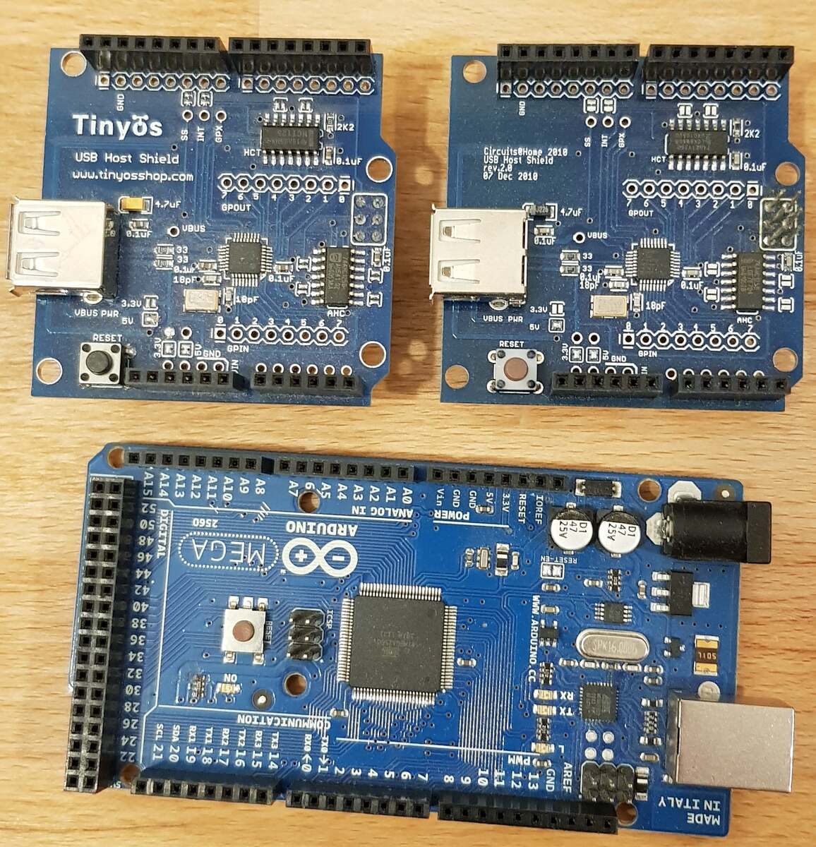

Die Brücken SJ7 und SJ8 müssen vermutlich auch geschlossen sein (INT und
SS)

Das könnte theoretisch auch beim ausschalten schwingen, nur wenn es
schwingt, dann nur zwischen USB 5V und VIN 5V. Sollte demnach keine
Rolle spielen bei einer Spannungsdifferenz von vielleicht 0,1V. Für das
Problem hier irrelevant.

> That shield communicates over SPI. However the SPI pins it uses are
> the "old" style (10-13) for the Arduino UNO.
> The Mega doesn't use those pins, which is why the "new" style 6-pin
> SPI/ICSP header was added to boards.
> You will have to manually jumper the right pins to the SPI pins of
> the Mega using wires.
Jedenfalls wäre ich mit den 3,3V Jumper vorsichtig, wenn der Mega mit 5V
versorgt wird sollte man nicht auf 3,3V jumpern.
Mehr Infos sollte dieser Links liefern. Die Links unter Hardware Info
scheinen interessant zu sein.
https://chome.nerpa.tech/arduino_usb_host_shield_projects/
Der Link ist wiederum von hier.
https://github.com/felis/USB_Host_Shield_2.0
Info schrieb:
> Für das Problem hier irrelevant.
Das würde ich nicht sagen, der TO hat ja genau das Problem dass bei
zusätzlicher Versorgung mit dem Hohlstecker die Sache stehen bleibt.
Zumindest hab ich das so verstanden.
Doch das ist notwendig. Das Shield braucht die 3.3V für den Pegelwandler
und den Max Baustein.

von Volker (dark_lord)
Danke zusammen,
neben viel spannendem Myth Busting zum Thema Spannungsregler vor allem
auch noch mal an Sebastian und Info wegen der Pin 53 Geschichte.
Pin 53 Output High in der Init-Routine ist ja schnell gemacht, probiere
ich mal aus. Im Zweifel beides, das auch mal über einen 10k-Widerstand
auf 5V zu ziehen. Außerdem gucke ich noch einmal ganz vorsichtig über
alle Jumper-Brücken auf den beiden Host Shield Versionen, dass ich
nicht, neben den drei/vier bekannten noch eine übersehen habe, weil
irgendwo muss da doch bei den neuen Shields der Wurm drin sein. Bislang
konnte ich nichts erkennen, außer dass der Controller-Chip einmal
untenliegende und einmal außenliegende Kontakte hat.
