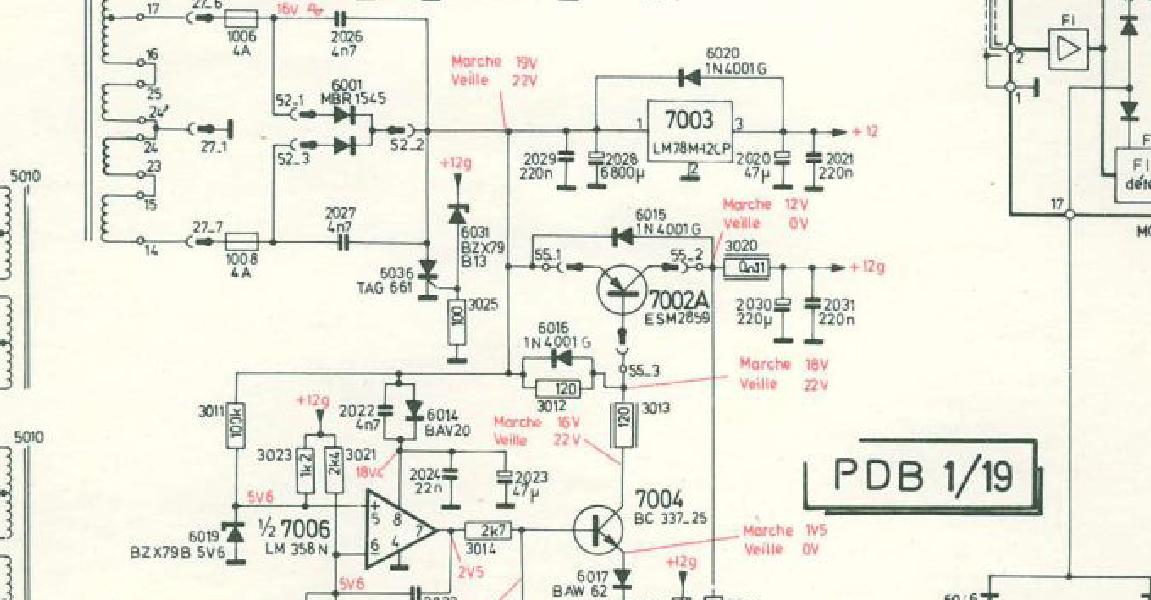

Der stablilisiert die +12V Schiene, als Längstransistor, und
elektronisch auf 4,3A begrenzt.
Da wird auch ein TIP42 reichen.

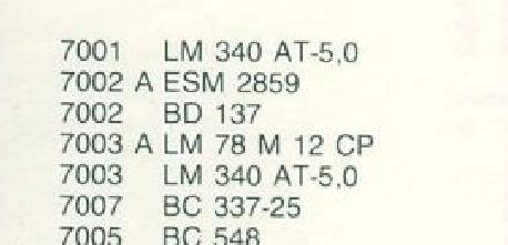

von michael_ (Gast)
Aus dem Bauch heraus sollte doch da ein BD250 passen.
von Helmut -. (dc3yc)
Aber bei den Spannungsreglern ist eine Diskrepanz. Da stimmt was nicht!
Da wird der 78M12 als Alternative zum LM340AT-5 angegeben. Oder
umgekehrt. Das muss dann LM340AT-12 heißen.
von cryptx (Gast)
Nein, das geht auf meine Kappe :)
 Nicht alternativ, das sind zwei verschiedene Bauteile
7003A 12V
7003  5V

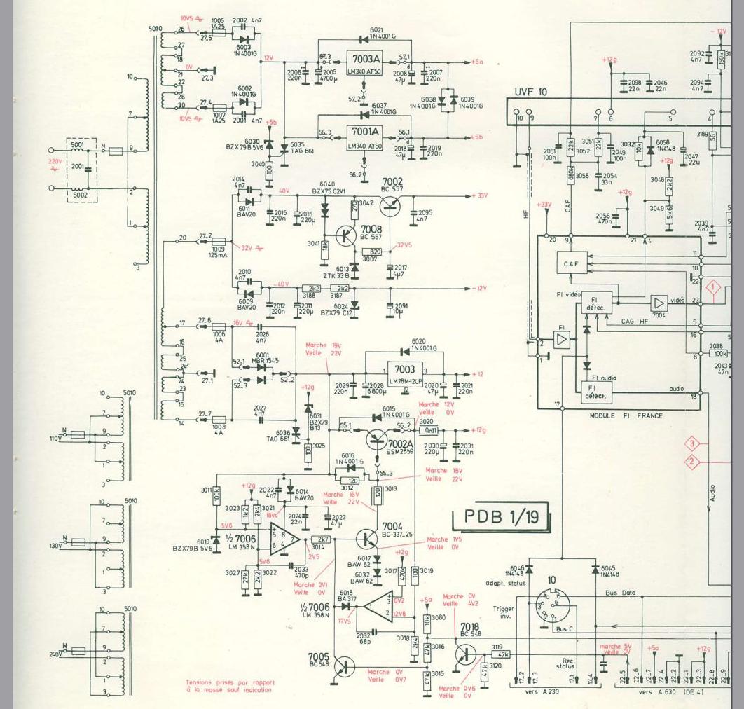

von cryptx (Gast)
Falls das der richtige Plan zum Gerät ist.
von Gunnar G. (Gast)
Ja, der letzte Plan ist der korrekte Plan. Also für den ESM2859 kann man
also einen BC557 (laut Ersatzteileliste) oder einen BD137 (laut
Schaltplan) nehmen. Die beiden Spannungsregler sind definitiv LM340AT5.

von cryptx (Gast)
> Schaltplan) nehmen.
Nein der unbekannte  Nr. 7002A, ESM2859 war ein PNP Leistungstransistor.
Die Unstimmigkeit liegt bei Nr. 7002  (ohne A)
+33V  eingezeichnet ist ein NPN passt zu BD137,
 Beschriftet aber als BC557 PNP
cryptx schrieb:
>> Schaltplan) nehmen.
Stimmt, war mein Fehler, sorry, aber es geht hier ja um den 7002A, der
in der Mitte zwischen 7001A und 7003A am Kühlblech sitzt. Dieser muss
ersetzt werden.
