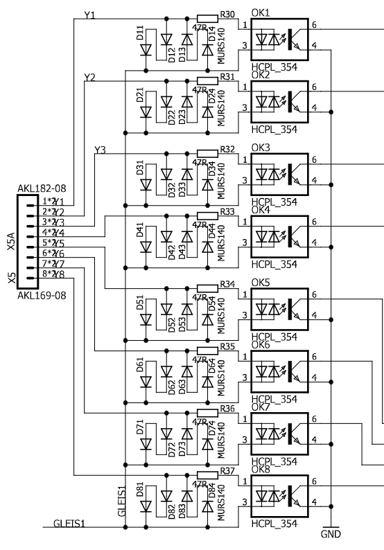

ich beschäftige mich im Hobbybereich mit Modellbahn und etwas
Elektrotechnik. Im Netz bin ich auf eine Schaltung gestoßen, die ich
ganz gerne nachbauen und programmieren würde. Konkret handelt es sich um
einen Rückmeldedecoder, der erkennt ob auf einem Gleisabschnitt ein Zug
(Verbraucher) steht. Das Gleissignal ist nicht anderes als eine 18V
Wechselspannung. Im Anhang habe ich mal die Schaltung verlinkt.
Kurz zu Erklärung: Gleis 1 ist die Wechselspannung aus meinem Trafo.
Diese wird über die Klemme X5 auf meine Gleisabschnitte gelegt.
Ich verstehe die Funktion der Schaltung nicht ganz. Das die Dioden in
beide Richtung ausgeführt sind und auch der OK beide Richtung macht
schiebe ich auf die Tatsache das wir eine Wechselspannung haben und
somit die Polung egal ist. Allerdings bin ich mir unsicher wie genau
hier der Stromsensor funktioniert? Laut Angabe des Autor hat die
Schaltung eine Empfindlichkeit von 7mA. Kann mir jemand diesen Teil der
Schaltung erklären? Ich verstehe den Zusammenhang der Dioden mit dem OK
nicht. Und die Schaltschwelle von 7mA kann ich mir auch nicht erklären.

Gast #7210642
Dx1 bis Dx4 begrenzen den Spannungsabfall am Sensor. Die Differenz der
Vorwärtsspannungen der Dioden V_f(Dx1)+V_f(Dx2) - V_f(OKx) legt zusammen
mit dem Widerstand R3(x-1) den Strom für die Eingangsseite der OC fest.
Ob der OC nun ausgerechnet bei 7mA ein Signal liefert, hängt auch davon
ab, wie das Signal am Ausgang ausgewertet wird.
Nimm dir LTSpice und simuliere die Schaltung
OP #7210695
Super vielen Dank für die schneller Erklärungen. Jetzt ergibt es langsam
Sinn. Allerdings komme ich rechnerisch nicht auf die 47 Ohm R3(X-1).
Die Dioden haben eine UF von 1,25V. Der Ok hat eine UF von 1.2V und eine
IF von 20mA (max 50mA). Die Spannungsquelle liefert 18V AC (max 20V).
Durch die Dioden sollte sich die Spannung auf ca. 9V halbieren.
9V - 1,2V = 7,8V
7,8V / 0.02A = 390 Ohm
Ich hab das Gefühl ich bin hier komplett auf dem Holzweg.
Gast #7210719
p.s.
Laut Datenblatt der MURS140 liegt V_f allerdings bei 1A typisch eher im
Bereich 0.75 bis 0.96V (Figure 6). Damit kommt man dann für die LEDs auf
einen Strom von 15 mA, was immer noch reichlich, aber ok ist.

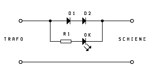

Gast #7211429
Die Spannung über die Dioden in Flussrichtung ist vom Storm abhängig
aber
ca. 0,7-1V. An den beiden Dioden D11/D12 oder D13/D14 hast du dann max
ca. 2V.
Der Optokoppler ist in Reihe mit 47R parallel. Damit ist der Stom am OK
=(Spannung an z.B. D11/D12 - Spannung Uf am OK)/47R

Gast #7211741
Marcel A. schrieb:
> Ich verstehe einfach nicht was die Dioden damit zu tun haben das der
> Strom durch den Ok begrenzt ist.
Nicht der Strom wird maßgeblich, sondern erstmal die Spannung an der
Stelle begrenzt, durch 2x UF der beiden Dioden, über die fallen dann max
2,5 V ab,
wenn damit der Strom-Fluß dadurch gemessen werden soll!
Das stellt damit für den OK eine U-Quelle dar, welche aus der max. 2x UF
dann einen Strom ableitet da parallel geschalten, also der R in Reihe
mit der LED vom OK sieht max. eine U von 2,5 V aber nur in
Durchfluß-Richtung
https://www.reichelt.de/gleichrichterdiode-400-v-1-a-case-403a-murs-140-smd-p42001.html
UF = 1,25 V pro Diode
Also rechne mal selber
Gast #7211750
Marcel A. schrieb:
> Für mich liegt am OK 18V an.
Nein, die 18V teilen sich auf auf die Lok, die auf dem Gleis steht und
den OC, d.h. 16V_RMS für die Lok und 2V für die
hintereinandergeschalteten Dioden. Der OC wird mit den 2V betrieben, wie
oben schon beschrieben.

Gast #7212713
Marcel A. schrieb:
> Somit
> ist meinem Verständnis nach überall 18V anliegend und der Strom teilt
> sich auf. Daher auch mein Gedanke daß 47 Ohm zu wenig sind um den Ok an
> 18v zu betreiben.
Grundlagen E-Technik Reihen- u. Parallel-Schaltung, Spannungen u. Ströme
verhalten sich dabei wie bitte?
In der Reihenschaltung ist der Strom überall gleich hoch, nur die
U-Abfälle sind entsprechend dem R proportional des R-Wertes zum Strom I
= U/R .
Die beiden Dioden in Reihe u. dann gesamt in Reihe zum Strom-Fluß inkl.
Verbraucher sidn da ein Ausnahmefall weil über diese eine definierte U
in Bezug zum Stromfluß abfällt, da gibt es keinen R-Wert zum Rechnen,
der ergibt sich aus der Addition der beiden Uf-Werte u. muß vom Rest
abgezogen werden.
Nun verstanden? Die Fluß-U der beiden Dioden ist auch noch abhängig vom
Strom-durchfluss in diesen. Im Datenblatt nachzulesen.
Deine Strom-Sensor-Auswerteschaltung hat keine nur 0 oder 1-Werte, oder
doch?
Gast #7212791
Mal es mal etwas anders auf, im Bild zur Vereinfachung nur eine
Stromrichtung.  Der Strom fließt über D1 und D2.  Dabei fällt die
Spannung um 2 mal Vf ab.  Das ist die einzige Spannung, die der
Optokoppler sieht - das ist seine "Versorgungsspannung".  Ob die untere
Leitung dutzende/hunderte Volt höher oder niedriger liegt, ist dem
vollkommen schnuppe.
