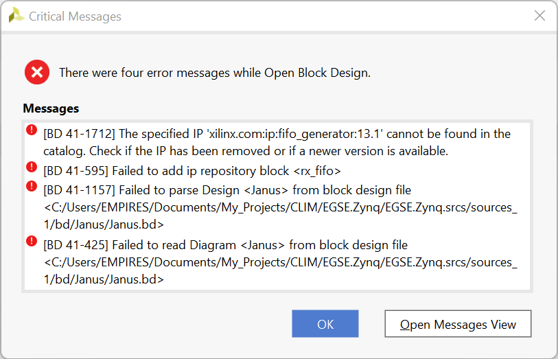

Mit dem aktuellen Vivado kann ich ein mit 2016.2 erstelltes
Zynq-7000-Design nicht mehr öffnen und synthetisieren. Sourcen werden
zwar vollständig und korrekt im Tree angezeigt, beim Öffnen des
Top-Level-Diagramms (*.bd) gibt es jedoch beiliegende Fehlermeldungen.
Auf einem anderen Rechner habe ich mir deshalb eine 2016er Version
installiert - damit geht alles wieder. Es wäre natürlich bequemer, nicht
auf alte Versionen zurückgreifen zu müssen.
Fehlt mir etwas in der aktuellen Vivado-Version? Zynq-7000 ist nach wie
vor dabei. Eine Version des FIFO-Generators (13.1) gibt es wohl nicht
mehr, aber sollten die neueren Versionen nicht wenigstens
abwärtskompatibel sein? Liegt es nur daran? Kann man notfalls einen
älteren FIFO-Generator nachladen?

Ja vermutlich liegt es genau daran. Zumindest sagt das die
Fehlermeldung.
Erzeuge doch einen neuen FIFO IP mit den gleichen Ports wie beim Alten.

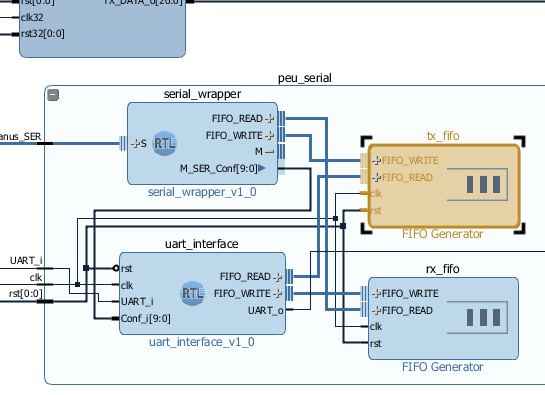

Erstaunlich ist, dass das Diagramm nicht angezeigt wird, weil eine
einzelne Komponente keinen passenden Generator findet. Wäre ja ok, wenn
die entsprechenden Blöcke rot markiert wären, aber es geht ja gar nichts
mehr.

Es gibt die üblichen zwei Alternativen, das Projekt a) als read-only zu
öffnen, b) upzugraden. Beides geht letztendlich nicht.
Auch 2022.4 bietet diese zwei Möglichkeiten für das 2022.2-Projekt an.
Dort funktionieren beide Möglichkeiten.
Ich kann auch keine neuen FIFOs anlegen, da das gesamte Design so nicht
mehr greifbar ist. Wo soll ich hinklicken? Ich müsste alles komplett neu
anlegen. Das hat man davon, wenn man dieses Grafik-Feature voll
ausnutzt. Die Kompatibilität ist dahin, selbst innerhalb des eigenen
Systems.

Du musst die FIFOs nicht neu erzeugen. Bei Reports -> Report IP Status.
Dann zeigt der alle IPs an die nicht mehr aktuell sind. Du kannst dir
dann das Changelog angucken und upgraden. Da werden die IP Cores einfach
aktualisiert und bis auf ein paar Spezialfälle hat das immer geklappt.
Wenn sich an den Interfaces was ändert, spuckt das Vivado aus, da gibts
eine ip_upgrade.log Datei. Im Normalfall ist das in ein paar Minuten
erledigt, und wenn nicht vorher schon ein Timing irgendwie an der
Kotzgrenze war, läuft das System danach auch noch oder wieder.

Im IP Status werden die FIFOs nicht gelistet. Alle anderen IPs sind
"up-to-date (no changes required)".

Die Blockgrafik hat leider auch ihr Eigenleben und wird gelegentlich
verzerrt und scheinbar umverdrahtet. Die Verbindungen stimmen zwar, aber
mal gehen die Leitungen unten herum, mal drüber. Da ist zu viel
Intelligenz mit im Spiel.
