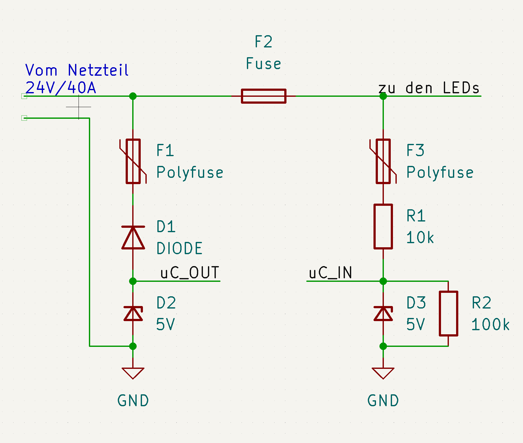

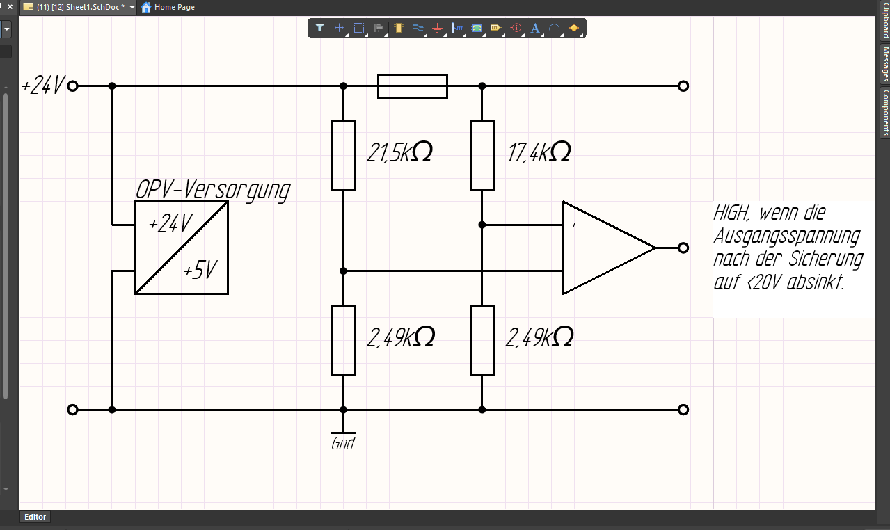

Hallo, ich möchte eine Schaltung entwerfen, die mehrere Sicherungen überwachen kann. Die Sicherungen müssen auch bei ausgeschaltetem Netzteil überwacht werden können. Die Netzteile vor den Sicherungen haben "nur" 24V DC, können allerdings kurzfristig bis zu 80A Strom liefern Angesichts dieser Stromstärken muss die Schaltung sicher genug sein um selbst bei Versagen der einzelnen Komponenten nicht in Flammen aufzugehen. Meine aktuelle Schaltung sieht ihr im Anhang. Das Funktionsprinzip ist wie folgt: Die zu prüfende Sicherung ist die F2. Wenn das Netzteil aus ist kann der Mikrocontrollerausgang angesteuert werden. Wenn Spannung am Mikrocontrollereingang gemessen werden kann ist die Sicherung OK. Wenn das Netzteil an ist messe ich die Spannung am Mikrocontrollereingang, wenn ein High Pegel anliegt ist die Sicherung OK. Die Schaltung selbst ist wie folgt abgesichert: Sollte die Diode D1 aus irgendeinem Grund durchschlagen wird die anliegende Spannung durch den Zener D2 auf 5V begrenzt während die Polyfuse F1 auslöst. Dasselbe gilt für den Eingang sollte R1 aus irgendeinem Grund auch niederohmig werden. Nun meine Fragen: Wird die Schaltung wie beschrieben funktionieren, oder habe ich irgendwo ein Denkfehler drin? Was kann noch an der Schaltung geändert werden um die Sicherheit der Schaltung zu erhöhen?
Alex X. schrieb: > habe ich irgendwo ein Denkfehler drin? Wenn du _OUT auf Hi schaltest, versuchst du damit auch den Verbraucher damit zu versorgen.Das wird weder dein µC-Ausgang lustig finden, noch ausreichen um auf der anderen Seite ein Hi zu detektieren. 5V für D2/D3 solltest du eventuell auch nochmal überdenken. Schau dir mal die genau Kennlinie im Datenblatt an was da wirklich rauskommt. Könnte für deinen µC schon recht grenzwertig werden. Für was soll D2 überhaupt gut sein? Die Ausgangsspannung des µC zu begrenzen? Wie stellst du überhaupt fest ob am Eingang Spannung anliegt? Wenn die Sicherung defekt ist, dann kannst du an _IN nichts messen...
Irgend W. schrieb: > Alex X. schrieb: >> habe ich irgendwo ein Denkfehler drin? > > Wenn du _OUT auf Hi schaltest, versuchst du damit auch den Verbraucher > damit zu versorgen.Das wird weder dein µC-Ausgang lustig finden, noch > ausreichen um auf der anderen Seite ein Hi zu detektieren. Die Verbraucher hinter der Sicherung sind 24V LED Streifen. Glaube nicht, dass bei 5V-0.8V dort irgendetwas leitet. Aber ja, sollte auf der anderer Seite ein Kurzschluss sein und die Sicherung aus irgendeinem Grund noch nicht ausgelöst haben ist es nicht gut für den Pin. Also ein Widerstand für Strombegrenzung rein? > 5V für D2/D3 solltest du eventuell auch nochmal überdenken. Schau dir > mal die genau Kennlinie im Datenblatt an was da wirklich rauskommt. > Könnte für deinen µC schon recht grenzwertig werden. Das stimmt, vielleicht ist Kennlinie bei den üblichen TVS nicht steil genug. Ich könnte die Dioden durch eine Klemmschaltung (siehe Anhang) ersetzen. > Für was soll D2 überhaupt gut sein? Die Ausgangsspannung des µC zu > begrenzen? Sollte D1 aus irgendeinem Grund leitend werden (Überspannung, Konstruktionsfehler) soll D2 den uC vor der Zerstörung durch 24V schützen. > Wie stellst du überhaupt fest ob am Eingang Spannung anliegt? Wenn die > Sicherung defekt ist, dann kannst du an _IN nichts messen... Im Normalbetrieb (Netzteil an, Sicherung intakt) ist _IN high. Sollte ich feststellen, dass _IN low ist schalte ich _OUT an. Wenn _IN dann high ist ist die Sicherung intakt und nur das Netzteil aus. Andernfalls wird die Sicherung als defekt erkannt.

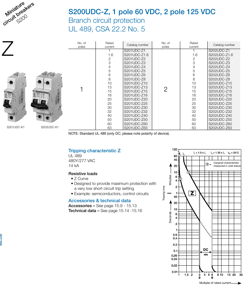

Was spricht gegen einen Schutzschalter mit Hilfskontakt, der anzeigt ob der Schalter geschlossen ist oder nicht?

Alex X. schrieb: > Wird die Schaltung wie beschrieben funktionieren, oder > habe ich irgendwo ein Denkfehler drin? Der Denkfehler ist, dass an der 24 Leitung eine Last hängt, die der Mikrocontroller mit seinem Ausgang niemals antreiben kann. In Reihe zum 10k Ω wird die rechte Polyfuse niemals auslösen. Das Bauteil kannst du dir sparen. Die linke Polyfuse wird ebenfalls niemals auslösen, so stark ist der Mikrocontroller nicht.
Ben B. schrieb: > Was spricht gegen einen Schutzschalter mit Hilfskontakt, der anzeigt ob > der Schalter geschlossen ist oder nicht? Die kannte ich tatsächlich noch nicht. Das sind quasi Sicherungsautomaten mit zusätzlichem Kontakt? Scheint etwas schwierig die in gewünschter Granularität in DC zu finden. Aber da müsste ich etwas länger suchen.
Steve schrieb: > Alex X. schrieb: >> Wird die Schaltung wie beschrieben funktionieren, oder >> habe ich irgendwo ein Denkfehler drin? > > Der Denkfehler ist, dass an der 24 Leitung eine Last hängt, die der > Mikrocontroller mit seinem Ausgang niemals antreiben kann. Da die Last 24V LED Streifen sind sollten die bei 5V nicht leiten. > In Reihe zum 10k Ω wird die rechte Polyfuse niemals auslösen. Das > Bauteil kannst du dir sparen. > Die linke Polyfuse wird ebenfalls niemals auslösen, so stark ist der > Mikrocontroller nicht. Die Polyfuses sind dazu da die Schaltung zu schützen falls D1 oder R1 aus irgendeinem Grund leitend werden. Ich weiß nicht ob Widerstände einen "fail-short" Modus bei Defekten haben, Dioden haben den aber definitiv.

Alex X. schrieb: > Da die Last 24V LED Streifen sind sollten die bei 5V nicht leiten. OK, kann gut sein. Was ist mit dem Netzteil? Wie reagiert es darauf, wenn es "von hinten" mit 5V versorgt wird? Wie viel Strom nimmt es dabei auf? > Die Polyfuses sind dazu da die Schaltung zu schützen falls > D1 oder R1 aus irgendeinem Grund leitend werden. Die Wahrscheinlichkeit dass das passiert ist verschwindend gering. Da gewinnst du eher 6 richtige im Lotto. Abgesehen davon sind Polyfuses viel träger, als Halbleiter kaputt gehen. Damit verhinderst du höchstens einen Brand, den halte ich an der Stelle aber auch wieder für sehr unwahrscheinlich. Alex X. schrieb: > Ich weiß nicht ob Widerstände einen "fail-short" Modus bei Defekten > haben, Dioden haben den aber definitiv. Das passiert bei Dioden aber nur, wenn sie schmelzen, was hier wohl kaum passieren kann.

Steve schrieb: > Alex X. schrieb: >> Da die Last 24V LED Streifen sind sollten die bei 5V nicht leiten. > > OK, kann gut sein. > > Was ist mit dem Netzteil? Wie reagiert es darauf, wenn es "von hinten" > mit 5V versorgt wird? Wie viel Strom nimmt es dabei auf? > Hast recht, das könnte ein Problem sein. Vor allem da das Netzteil wahrscheinlich dicke Elkos am Ausgang haben wird. Selbst wenn das Netzteil die Versorgung mit 5V nicht übel nimmt würde es ewig dauern die mit dem Mikrocontrollerpin aufzuladen. >> Die Polyfuses sind dazu da die Schaltung zu schützen falls >> D1 oder R1 aus irgendeinem Grund leitend werden. > > Die Wahrscheinlichkeit dass das passiert ist verschwindend gering. Da > gewinnst du eher 6 richtige im Lotto. Abgesehen davon sind Polyfuses > viel träger, als Halbleiter kaputt gehen. Damit verhinderst du höchstens > einen Brand, den halte ich an der Stelle aber auch wieder für sehr > unwahrscheinlich. Mag sein, dass es extrem unwahrscheinlich ist aber die sind nicht teuer, also warum nicht wenn es einen ruhiger schlafen lässt? Was die Auslösecharakteristik der Polyfuses angeht die Trägheit ist relativ egal da die TVS Dioden D2/D3 die Spannung auf einen sicheren Wert begrenzen. Wenn die dick genug sind sollte die Polyfuse auslösen weit bevor die TVS Dioden Gefahr laufen zerstört zu werden.

Alex X. schrieb: > Das Funktionsprinzip ... ist kritisch, sobald ein Masseproblem auftritt. Bei 40A kann auch eine lose Verbindung viel Wärme erzeugen...
oszi40 schrieb: > Alex X. schrieb: >> Das Funktionsprinzip > > ... ist kritisch, sobald ein Masseproblem auftritt. > Bei 40A kann auch eine lose Verbindung viel Wärme erzeugen... Das ist aber auf den Aufbau insgesamt bezogen, nicht auf die Schaltung speziell, oder? Ich bin mir der Gefahr durchaus bewusst und lasse deswegen die Verdrahtung von einem Elektriker machen.
#7211967
Fehlende Masseverbindungen haben schon viel "Spaß" erzeugt mit und ohne Fachmann. Deswegen Schaltung nochmals prüfen!
Alex X. schrieb: > Die Schaltung selbst ist wie folgt abgesichert: Sollte die Diode D1 aus > irgendeinem Grund durchschlagen wird die anliegende Spannung durch den > Zener D2 auf 5V begrenzt während die Polyfuse F1 auslöst. Bis diese Sicherung auslöst (die muss ja erst mal anständig heiß werden) ist alles Silizium samt Bonddrähten schon lange weggeschmolzen... > Die Netzteile vor den Sicherungen haben "nur" 24V DC, können allerdings > kurzfristig bis zu 80A Strom liefern. > Angesichts dieser Stromstärken muss die Schaltung sicher genug sein Du musst ja nur dafür sorgen, dass in deine Überwachungsschaltung kein solch hoher Strom hineinfließen kann. Dazu nimmst du ausreichend hochohmige Widerstände und gut ists. > Wenn das Netzteil aus ist kann der Mikrocontrollerausgang angesteuert > werden. Wenn Spannung am Mikrocontrollereingang gemessen werden kann ist > die Sicherung OK. Ob die Sicherung noch leitet, ist ja nur interessant, wenn Strom fließen soll. Und wenn die Sicherung dann ausgelöst hat, sind links 24V und rechts deutlich weniger. Du musst also nur den Spannungsabfall über der Sicherung messen (so wie man das mit einem Multimeter bei der Fehlersuche ja auch macht). Wenn über der Sicherung mehr als ein paar (hundert) mV abfallen, dann hat sie aufgemacht. Ich würde also einfach 2 (Analog-)Eingänge nehmen, einen Spannungsteiler aus 2 Widerständen davor und gut. Dann könnte ich sogar überwachen, ob die 24V tatsächlich noch 24V sind... Edit: Alex X. schrieb: > Was die Auslösecharakteristik der Polyfuses angeht die Trägheit ist > relativ egal da die TVS Dioden D2/D3 die Spannung auf einen sicheren > Wert begrenzen. Wie schon gesagt: nur, wenn sie nicht schmelzen, vor der PTC sperrt. Stichwort dazu: Grenzlastintegral I²t

Alex X. schrieb: > Mag sein, dass es extrem unwahrscheinlich ist aber die sind nicht teuer, > also warum nicht wenn es einen ruhiger schlafen lässt? Weil jedes zusätzliche Bauteil die Ausfallrate erhöht.

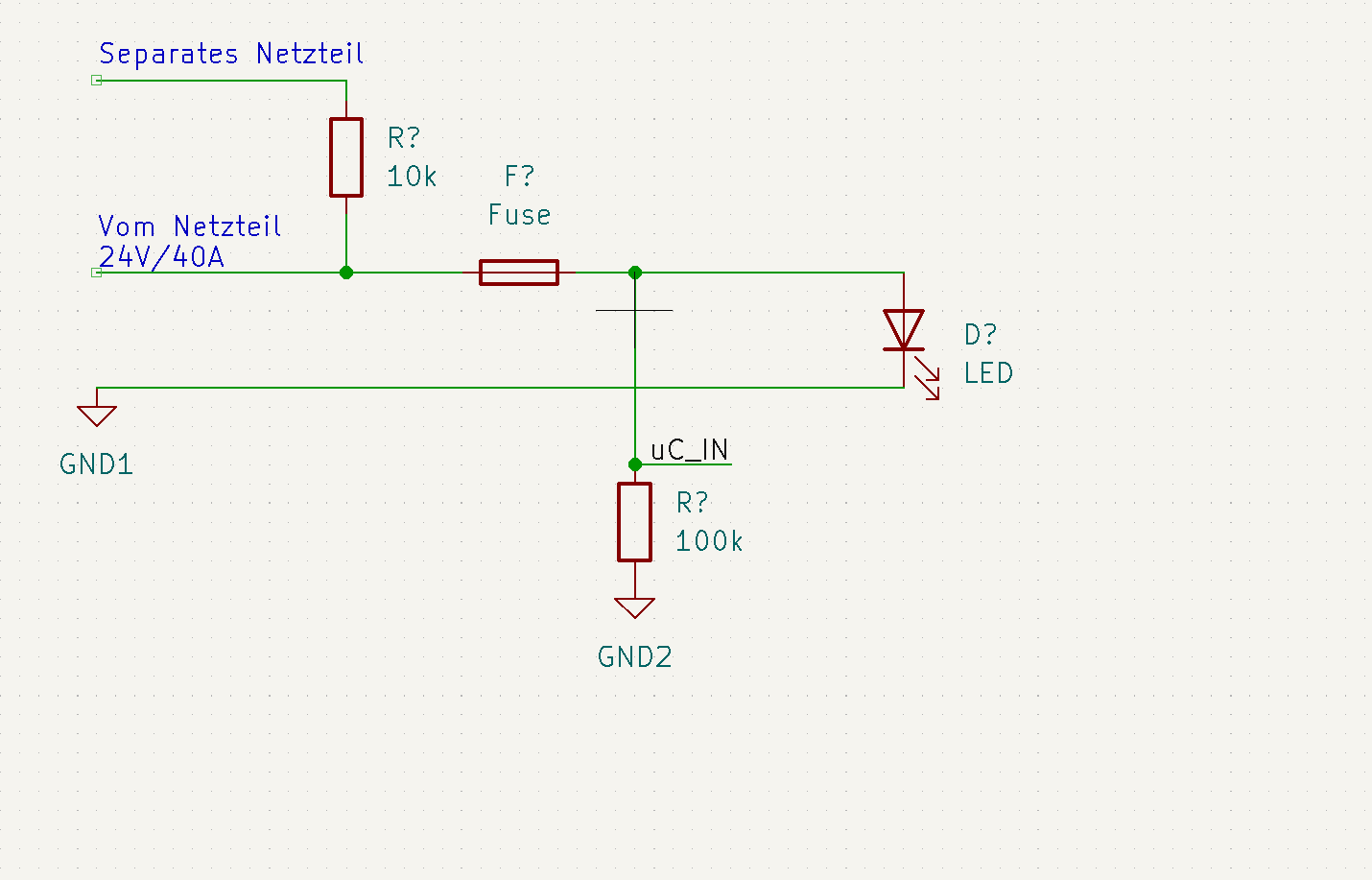

Alex X. schrieb: > Die Sicherungen müssen auch bei ausgeschaltetem Netzteil > überwacht werden können. Warum sollte das nötig sein? Hast Du in unmittelbarer Umgebung der Sicherung eine derart leistungsfähige Wärmequelle, daß Du befürchten mußt, die Sicherung könnte durch den Wärmeeintrag von außen schmelzen? - Falls nicht, dann gibt es keinen Grund zur Annahme, daß sich bei ausgeschaltetem NT am Zustand der Sicherung etwas ändern könnte. Folglich ist es sinnlos, sich für die Überwachung bei ausgeschaltetem NT zusätzliche Komplexität (und damit mögliche Fehlerquellen) einzuhandeln.
Hubert G. schrieb: > Mit einer gegenüber den 24V potentialfreien Spannung messen und > auswerten. Da die Auswerteschaltung auch bei ausgeschalteten Netzteil > funktionieren soll, sollte das ja ohnehin vorhanden sein. > Der ganze Schnickschnack mit Polyfuse und Dioden ist dann nicht > notwendig. Etwa so wie im Anhang, richtig? Wenns so funktioniert wärs wohl am sichersten. Danke für die Idee!
Verwende doch lieber gleich eine ordentliche Lösung. Ich vermute, dass es auch nicht darum geht, nur einen LED-Streifen zu versorgen, sondern mehrere. Dann bietet es sich doch an, einen mehrkanaligen elektronischen Schutzschalter mit Kommunikationsfunktion einzusetzen, z.B. Wago 787-166x mit zwei, vier oder acht Kanälen. Für jeden Kanal ist separat per Drehschalter der jeweilige Maximalstrom einstellbar. Und per einfachem Bitgeklimper auf den drei Datenleitungen lassen sich sowohl der Betriebszustand inkl. Fehler auslesen als auch die Kanäle ein- und ausschalten. Hier ein paar Typen mit einem einstelltbaren Maximalstrom von 0,5 A bis 6 A, aber es gibt sie mit auch für Maximalströme von 3,8 A oder 10 A: https://www.wago.com/de/stromversorgungen/elektronischer-schutzschalter-epsitron/p/787-1662_006-1000 https://www.wago.com/de/stromversorgungen/elektronischer-schutzschalter-epsitron/p/787-1664_006-1000 https://www.wago.com/de/stromversorgungen/elektronischer-schutzschalter/p/787-1668_006-1000 Ähnliche Typen gibt es auch von Siemens unter der Bezeichnung "Selektivitätsmodul": https://mall.industry.siemens.com/mall/de/WW/Catalog/Products/10371512 Ich habe schon Typen beider Hersteller eingesetzt, und es gab diesbezüglich noch nie ein Problem oder eine Betriebsstörung. Apropos Elektriker: Ein seriöser Elektriker wird Deine komische Bastelei eher nicht installieren, da er damit die Haftung für deren korrekte Funktion oder zumindest elektrische Sicherheit übernähme. Stattdessen wird er auch dringend eines der o.a. Module empfehlen.
Alex X. schrieb: > Etwa so wie im Anhang, richtig? Nein, die Schaltung ist völliger Müll. Der uC-Eingang ist nicht geschützt, die LED hat keinen Vorwiderstand.
#7212070
Alex X. schrieb: > Etwa so wie im Anhang, richtig? Jetzt mußt Du Dich nur noch entscheiden ob µC-GND mit GND1 oder GND2 verbunden sein soll, beides gleichzeitig geht schlecht? Oder soll die Sicherungs-Überwachung des µCs einzige Aufgabe werden?
Alex X. schrieb: > Ben B. schrieb: >> Was spricht gegen einen Schutzschalter mit Hilfskontakt, der anzeigt ob >> der Schalter geschlossen ist oder nicht? > > Die kannte ich tatsächlich noch nicht. Das sind quasi > Sicherungsautomaten mit zusätzlichem Kontakt? > > Scheint etwas schwierig die in gewünschter Granularität in DC zu finden. sind wir evt. ein wenig verwöhnt? 2, 3, 4, 5 ... 20, 25, 30, 32A sollte für jeden reichen ;) Die Hilfskontakte dazu gibt es einzeln: https://new.abb.com/products/de/S2C-H6RU/s2c-h6ru https://new.abb.com/products/de/2CDS271517R0378/s201udc-z6

Alex X. schrieb: > Etwa so wie im Anhang, richtig? > > Wenns so funktioniert wärs wohl am sichersten. Die Spannung muss potentialfrei sein, das ist das einzige was zählt. Das die Beschaltung des µC, Led usw. passen muss nehme ich als selbstverständlich an.

Andreas S. schrieb: > Alex X. schrieb: >> Etwa so wie im Anhang, richtig? > > Nein, die Schaltung ist völliger Müll. Der uC-Eingang ist nicht > geschützt, die LED hat keinen Vorwiderstand. Sorry, LED ist mehr als Symbolbild gemeint, steht für einen 24V LED Streifen mit eingebauten Widerständen. uC Eingang sollte keinen Schutz brauchen, da der uC an separatem Netzeil hängt, der "sieht" die 24V des anderen Netzteils also nicht.
Hubert G. schrieb: > Alex X. schrieb: >> Etwa so wie im Anhang, richtig? >> >> Wenns so funktioniert wärs wohl am sichersten. > > Die Spannung muss potentialfrei sein, das ist das einzige was zählt. Das > die Beschaltung des µC, Led usw. passen muss nehme ich als > selbstverständlich an. Die Schaltung ist vereinfacht, LED steht für LED Streifen mit eigenen Vorwideständen. Jo, die ganze Überwachungsschaltung würde am GND2 des separaten Netzeils hängen. Die Netzteile sind separat und isoliert.
Bauform B. schrieb: > sind wir evt. ein wenig verwöhnt? 2, 3, 4, 5 ... 20, 25, 30, 32A sollte > für jeden reichen ;) Die Hilfskontakte dazu gibt es einzeln: > > https://new.abb.com/products/de/S2C-H6RU/s2c-h6ru > https://new.abb.com/products/de/2CDS271517R0378/s201udc-z6 Ok, ich hab damals auf die Schnelle nur 6,10,16 und 25A gefunden, deswegen. Das sollte granulär genug sein.
mIstA schrieb: > Alex X. schrieb: >> Etwa so wie im Anhang, richtig? > > Jetzt mußt Du Dich nur noch entscheiden ob µC-GND mit GND1 oder GND2 > verbunden sein soll, beides gleichzeitig geht schlecht? Oder soll die > Sicherungs-Überwachung des µCs einzige Aufgabe werden? In dem Fall wäre der uC mit der ganzen Überwachungsschaltung nur mit GND2 verbunden.
Alex X. schrieb: > Jo, die ganze Überwachungsschaltung würde am GND2 des separaten Netzeils > hängen. > Die Netzteile sind separat und isoliert. Zeig doch mal die ganze Schaltung. Denn es bringt nichts, einfach nur den GND nicht zu verbinden, wenn nicht auch das Signal potentialgetrennt ist... Bin auch neugierig schrieb: > Blödsinn Herr Moderator! Welchen Teil meiner Ausführungen hast du nicht verstanden?
Lothar M. schrieb: > Alex X. schrieb: >> Jo, die ganze Überwachungsschaltung würde am GND2 des separaten Netzeils >> hängen. >> Die Netzteile sind separat und isoliert. > Zeig doch mal die ganze Schaltung. Denn es bringt nichts, einfach nur > den GND nicht zu verbinden, wenn nicht auch das Signal potentialgetrennt > ist... Ich habe noch keine ganze Schaltung, nur grobe Skizzen. Aber ja, ich habs jetzt mal auf Papier gezeichnet (den Upload meiner Sauklaue erspar ich dir besser), und du hast recht. Ich sehe warum das nicht so einfach geht.
