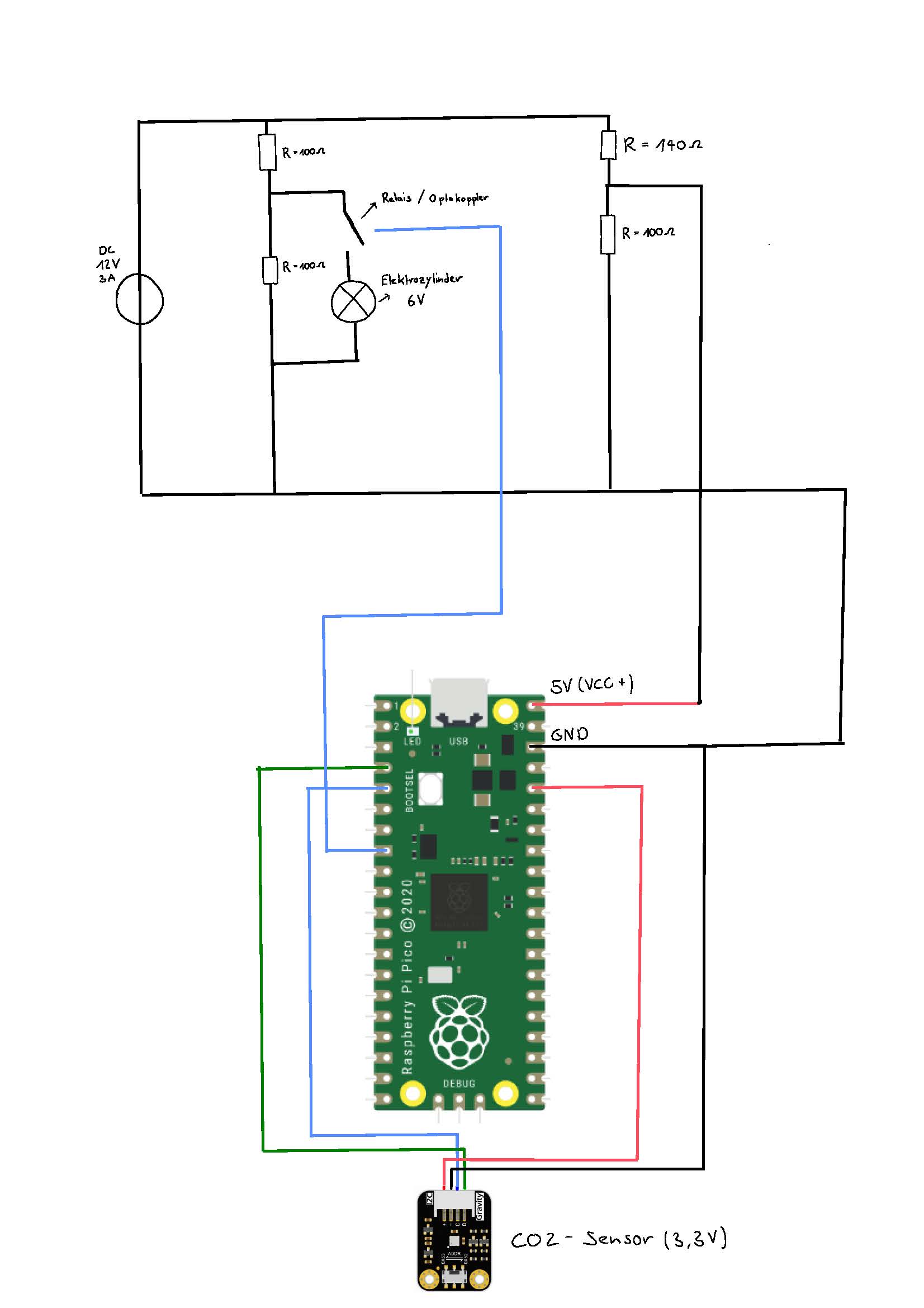

Guten Tag, ich möchte mit einem Raspberry Pi Pico ein Gerät zur Luftqualitätsüberwachung bauen, das ab einem bestimmten Grenzwert (CO2 Partikel in der Luft) einen Elektrozylinder ausfährt. Das Raspberry Pi wird bekanntlich mit 5V Eingangsspannung betrieben. Der Luftqualitätssensor kann direkt über die Pins vom Raspberry (3.3V) betrieben werden. Der Elektrozylinder benötigt 6V Eingangsspannung. Das Netzteil, welches ich zuhause noch rumliegen habe, liefert 12V DC mit 3A Stromstärke. Leider bin ich mit der Auslegung von elektrischen Schaltungen nicht sehr vertraut. Welche Komponenten (Wiederstände, Kondensatoren (zum glätten evtl.?)) muss ich in welcher Konstellation schalten, damit ich die oben beschriebenen Komponenten mit dem 12V Netzteil betreiben kann? Im Anhang habe ich eine Schaltung aufzuzeichnen versucht (die so vermutlich nicht funktioniert ^^). FG und vielen Dank für jegliche Tipps und Hinweise.

Probiere aus, ob Dein "Elektrozylinder" auch mit 5 V funktioniert. Wenn ja, nimm ein 5 V Netzteil für die gesamte Schaltung. Den Sensor kannst Du getrost mit den 3,3 V des pico-Boards betreiben. Den Zylinder mußt Du je nach Stromaufnahme über einen Schalttransistor ansteuern. Die von Dir gezeichnete Leitung mußt Du ändern, da der Pin am pico-Board kein GPIO ist sondern GND.
Anstatt Spannungsteiler nimmt man fuer so etwas Spannungsregler.

Pico hat buck/boost, kann auch extern mit 3.3 (1.x-5.x V?) versorgt werden. Wie der Wirkungsgrad ist, weiss ich nicht.

ju schrieb: > Pico hat buck/boost, kann auch extern mit 3.3 (1.x-5.x V?) versorgt > werden. VSYSmax ist 5,5 V. Mit 2 x 1N4148 in Reihe (verwendet jemand noch die 1N914?) kommt man auch von 6 VDC auf einen brauchbaren Wert. Ist aber alles egal, sein Ventil bestimmt die Versorgungsspannung/-strom.

Um einen Spannungsteiler richtig zu dimensionieren musst du die Stromaufnahme der Last (dem Raspi und Sensor) wissen. Die ist aber nicht konstant, also wird das mit dem Spannungsteiler nichts. Andreas B. schrieb: > Anstatt Spannungsteiler nimmt man fuer so etwas Spannungsregler. Zum Beispiel solche: https://www.amazon.de/ZkeeShop-Stromversorgungsmodul-Spannungsabw%C3%A4rtswandler-Einstellbar-Spannungswandler/dp/B08CVF4BFW/ Bei diesen Modulen kannst du die Spannung am Trimmpoti einstellen. Auf der Platinenrückseite kannst du die Leiterbahn zum Trimmpoti auftrennen und stattdessen einen festen Widerstand verlöten. Das ist sicherer, denn die Module geben Überspannung ab wenn das Trimmpoti einen Wackler hat.

Stefan F. schrieb: > Um einen Spannungsteiler richtig zu dimensionieren musst du die > Stromaufnahme der Last (dem Raspi und Sensor) wissen. Boah - Du hast ja Ahnung. > Zum Beispiel solche: > https://www. Nimm einen - bezahl sechs :-( Schon mal was vom 7805 gehört?
m.n. schrieb: > Schon mal was vom 7805 gehört? … er will ’ne Spannung wandeln, keine Heizung bauen …

Jack V. schrieb: >> Schon mal was vom 7805 gehört? > > … er will ’ne Spannung wandeln, keine Heizung bauen … Guter Hinweis, ein 78L05 als Spannungsregler würde ja schon reichen. Die 10 - 20 mA des Pico Boards werden ihn völlig kalt lassen.
Alles klar. Danke. Würde ein solcher fixer Spannungsteiler demnach funktionieren? https://www.distrelec.ch/de/linear-fixed-voltage-regulator-5v-2a-to-220-st-l78s05cv/p/17309560?trackQuery=spannungsregler&pos=13&origPos=54&origPageSize=50&track=true
#7213064
Kevin B. schrieb: > Alles klar. Danke. Würde ein solcher fixer Spannungsteiler demnach > funktionieren? Schon, er braucht noch Abblockkondenstoren am Ein- und Ausgang, wie es im Datenblatt beschrieben ist. Und Du brauchst nur einen und nicht drei. Aber warum teilst Du uns nicht mit, welchen Aktuator Du verwendest? Dessen Daten bestimmen die Schaltung ganz entscheidend.
