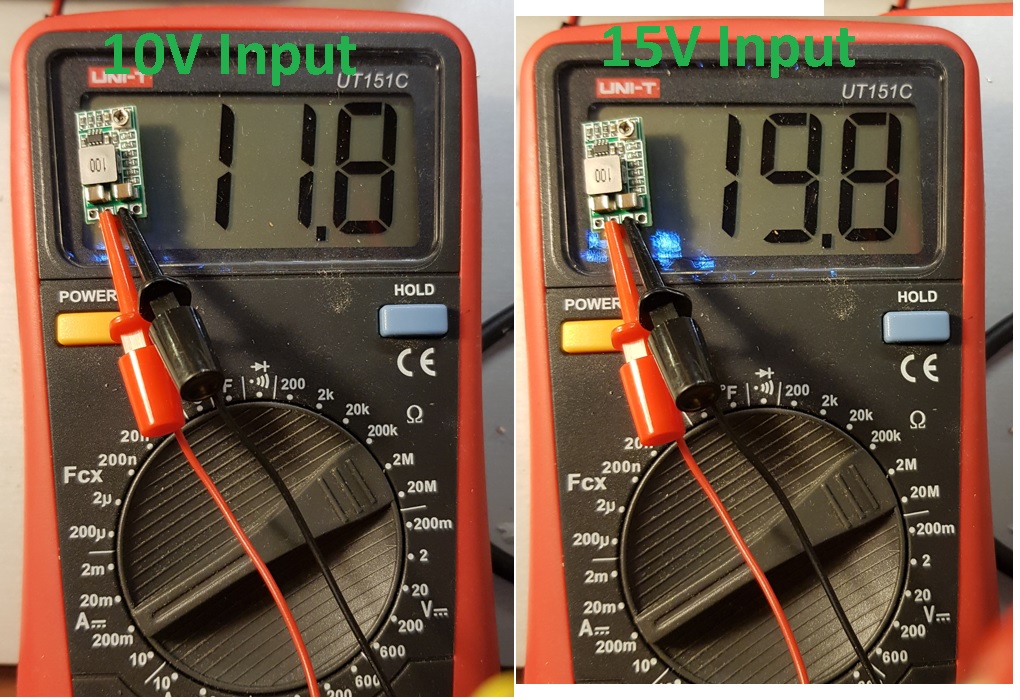

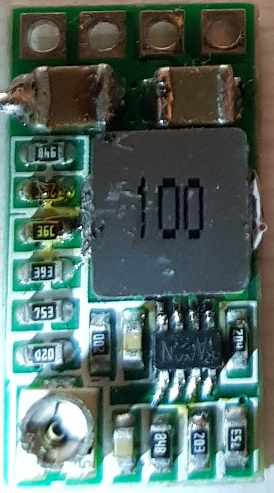

ich wollte eine Low-Power Anwendung machen und suchte dafür eine
Spannungs-Wandler mit niedriger Stromaufnahme.
Dabei bin ich auf Board mit dem MP2315 gestoßen.
Nach Datenblatt sollte der MP2315 einen Iq von 180uA haben.
Supply Current (Quiescent) Iq (VEN = 2V, VFB = 1V, AAM=0.5V) 180μA
Die gekauften Boards nehmen aber bei eingestellten 5V Output:
 - 12mA bei 10V Input
 - 20mA bei 15V Input
auf.
Ich bin entwas ratlos an was das liegen kann. Das ist ca. 100x mehr als
wie erwartet. Irgendwelche Ideen ?
Falls jemand auch diese Boards zuhause hat, dann könnte er das evtl.
gegenprüfen. Vielleicht habe ich nur schlechte Qualität bekommen.

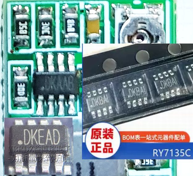

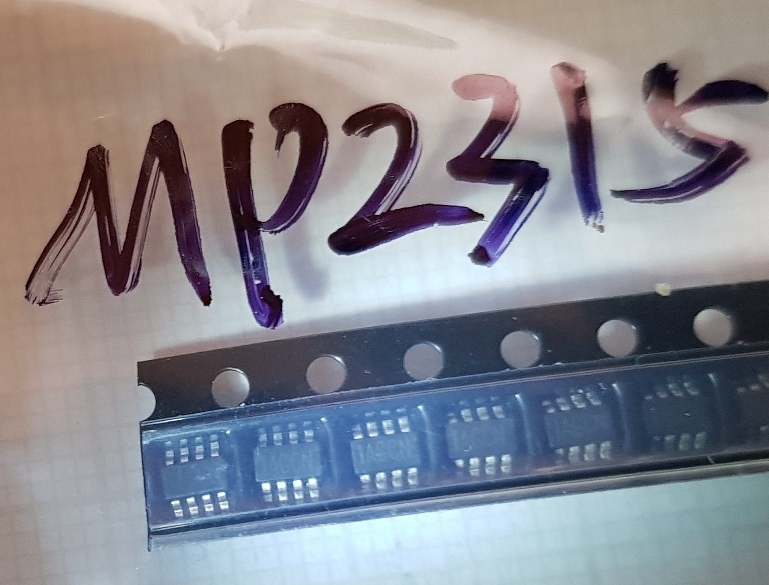

Hi, ich denke, da ist doch kein MP2315 drauf.
Weil Top Marking bei MP2315 ist "AGC".
Bei meinem Boards steht "DKAAF" drauf. Was immer das ist. Ich konnte es
nicht herausfinden.
Ich werde mal versuchen richtige MP2315 einzeln zu bestellen,
auszutasuchen und schauen, wie es dann aussieht.

von Ulf L. (ulf_l)
Da hilft wohl nur mal messen. Wie hoch taktet der die Spule im Leerlauf
an, sind alle Bauteile auch wirklich so wie Sie sein sollen (ich hatte
schon Arduino-Boards bei denen Widerstände statt Kondensatoren bestückt
waren). Was auch helfen könnte von den Boards mal ein Schaltbild zu
erstellen, ob da alles korrekt verschaltet wurde.
Laut Beispielschaltung im Datenblatt werden ja für unterschiedliche
Ausgangsspannungen auch unterschiedliche Spulen empfohlen. Bei Dir sehe
ich da ein Poti. Wenn das zur Einstellung der Ausgangsspannung ist, dann
wird da bei deiner Ausgangsspannung evtl. ein sehr ungünstiger
Arbeitspunkt eingestellt.

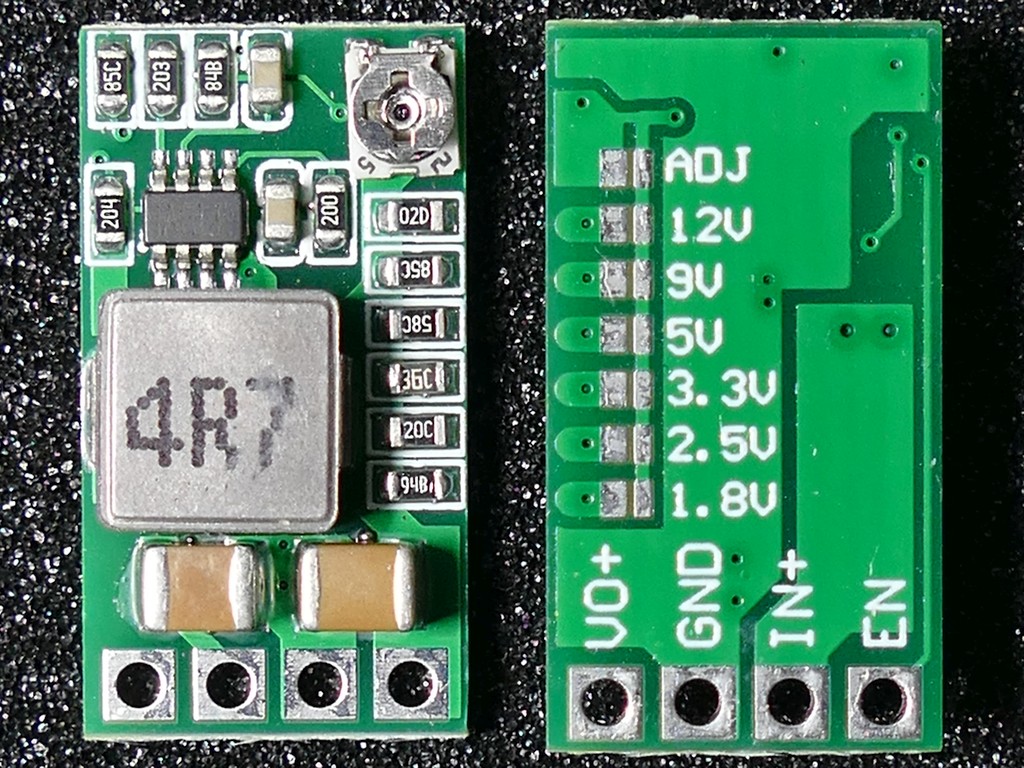

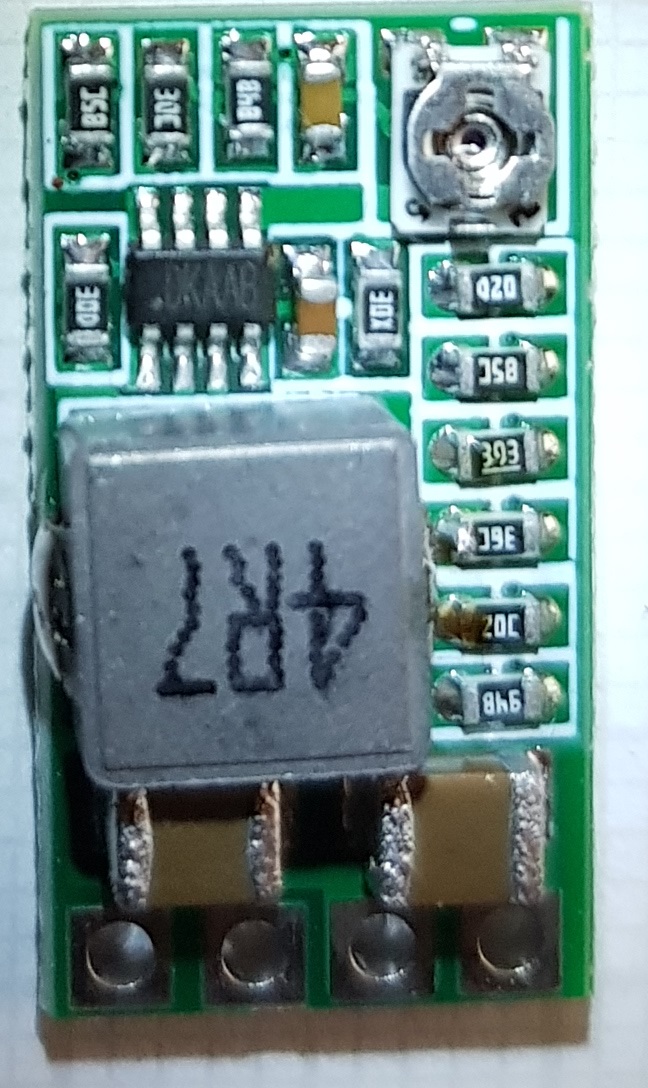

Ich habe hier gleich aussehende Module, gekauft über AE Ende 2021 als
"Mini DC-DC 12-24V To 5V 3A Step Down Power Supply Module Buck Converter
Adjustable Efficiency 97.5%".
Top-Marking auf dem Achtbeiner ist AEL + ein weiterer Buchstabe
(wahrscheinlich für das Produktionsjahr, bei meinen Modulen E oder G).
Das Marking passt zum MPQ2314 aber nicht die 3A die das Modul liefern
können soll. Der MPQ2314 kann max 2A und das sicher auch nicht auf solch
kleiner Platine und mit den anderen Bauteilen unbekannter Qualität.
Stromaufnahme bei 15V sind etwa 280µA bei offenem EN-Anschluss am Modul
und knapp 80µA wenn ich den En-Anschluss hart auf GND ziehe. Beides
passt zum MPQ2314 wenn man den 200k Pullup zu VIN auf dem Modul
berücksichtigt. Beides gemessen bei gesetzter 5V Lötbrücke und
aufgetrennter Leiterbahn zum Poti.

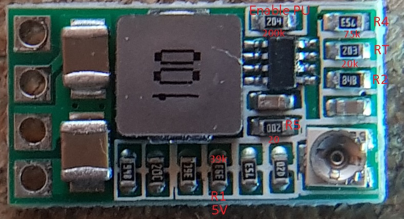

von Buzzwang (Gast)
Dafür hatte ich gehofft, dass jemand anderess das gleiche Board hat zum
Gegenchecken hat.
(https://www.openhacks.com/uploadsproductos/datasheet_77.pdf)
Die Bestückung ist wie im folgenden Datenblatt. Bild auf der ersten
Seite für 5V Output.
Die Kondensatoren kann ich nicht vermessen. Bei der Spule kann ich auch
nicht viel dazu sagen.

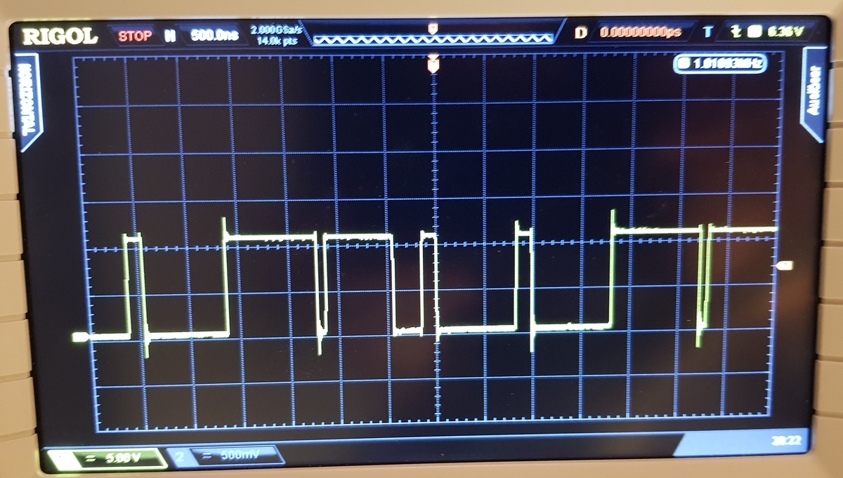

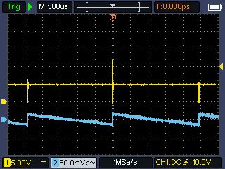

Ich habe mal ein Oszi-Bild von der Spule dazugefügt. Ich kenne mich aber
zu wenig aus, um das zu beurteilen. 10V in, 5V out, keine Last
von Stefan (Gast)
Gemessen zwischen der Seite der Spule die mit Pin3 (SW) des IC verbunden
ist und GND?
Das sieht anders aus als in den Datenblättern von MP2315 und MPQ2314
oben auf Seite 6. Ich habe gerade nur kurz mal bei einem meiner Module
nachgesehen: ohne Last sieht das etwa so aus wie in der mittleren
Abbildung in der obersten Reihe. Der Abstand zwischen den kurzen Pulsen
ist dabei regelmäßig und über 1,4ms lang.

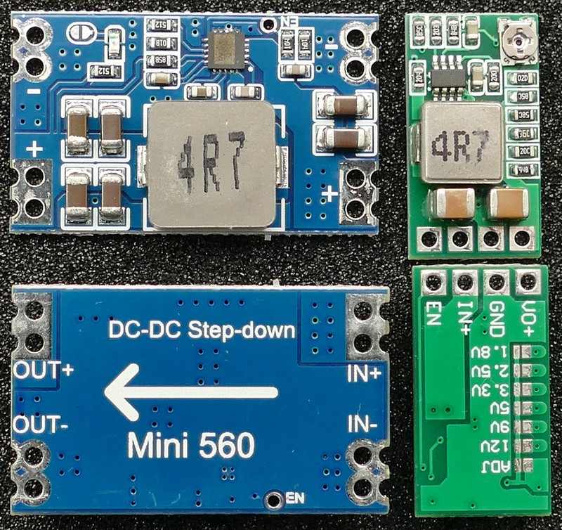

Meine Module sehen ganz ähnlich aus wie deines. Einziger einfach
erkennbarer Unterschied ist eine andere Spule bei meinen Modulen
(Aufdruck 4R7 also 4,7µH) aber Leiterplatte und Widerstände sind gleich.
In der Funktionsweise unterscheden sich unsere Module aber deutlich: bei
deinem Modul ist, aus welchen Gründen auch immer, ein anderer
Schaltregler verbaut.
Bei den Kondensatoren an Ein-und Ausgang hat man bei meinen Modulen
gespart, die scheinen nur je 10µF zu haben.

von Stefan K. (stk)
Manfred schrieb:
> Mir ist nicht klar, ob ein Step-Down mit so wenig Strom überhaupt laufen
> kann.
Ein echter MP2315 in der richtigen Beschaltung kann das. Zur
Stromaufnahme des IC kommt bei dem Modul noch die durch den Pullup zu
VIN hinzu, und auch der Spannungsteiler zur Einstellung der
Ausgangsspannung verursacht einen zusätzlichen Eingangsstrom.
Bei meinen Modulen mit MPQ2314 (s. Fotos) passt die Stromaufnahme zu den
Angaben im Datenblatt.
Leider ist bei diesen Modulen meist nicht angegeben welcher Chip verbaut
ist oder es werden sogar falsche Angaben gemacht.
Bei den von mir gekauften Modulen stand:
"1: die neue Vereinigten Staaten importiert chips, auf jeden fall nicht
hausgemachte chips, zerlegen chip."
Der Rest der Beschreibung war ähnlich kurios.
Auf der Rückseite des Moduls verbindet eine Leiterbahn die beiden Pads
der ADJ-Brücke, die muss man durchtrennen wenn man eine der festen
Ausgangsspannungen per Lötbücke auswählt.

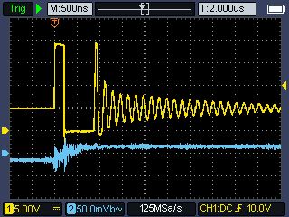

Ohne angeschlossene Last habe ich bei 19V Eingangsspannung und 5V
Ausgangsspannung mit einem ganz einfachen Owon HDS242 mal die Spannung
an SW-Pin (CH1 gelb, DC, 5V/Div, volle Bandbreite, Tastkopf 10:1) und am
Ausgang des Moduls (CH2 blau, AC, 50mV/Div, 20MHz BW-Limit, BNC-Kabel
mit Klemmhaken) aufgezeichnet.
Bei 500µs/Div triggert das Oszilloskop sauber auf die sehr kurzen Pulse,
kann die wegen der geringen Speichertiefe aber nicht mehr richtig
aufzeichnen.
Pulsabstand sind etwa 2,4ms, der ändert sich aber schon wenn man das
Modul in die Finger nimmt.
Bei 500ns/Div sieht man die Pulsform am SW-Pin gut, für etwas mehr
Details müsste ich bei diesem einfachen Oszilloskop CH2 abschalten um
auf 250MS/s zu kommen.

Auf Deinem Bild sehe ich im Ausgangsteiler für 5Volt 39kOhm (58C),  auf
dem Bild vom TO sind auch 39k (393) zu sehen. Das rechtfertigt
keinesfalls einen Anstieg um mehrere mA, da dürften etwa 100µA fließen.

Die Stromaufnahme bei 19V Eingangsspannung sollte man aus den
Oszillogrammen grob abschätzen können: 5V Ausgangsspannung -  alle 2,4ms
wird der SW für ca. 200ns eingeschaltet, an die Drossel werden also 14V
angelegt - der Strom durch die 4,7µH Drossel steigt in den 200ns auf
xxxmA - ...
Ist mir jetzt aber zu spät um das durchzurechnen, zumal ich einige
wichtige Parameter der Bauelemente nicht kenne.

von Buzzwang (Gast)
>>15V sind etwa 280µA
Damit wäre ich schon zufrieden :). Passt auch etwa: 180uA + Strom  für
die Spannungsrefernze.
Ich fasse mal zusammen: Das scheint doch am meinen Boards zu liegen. Ich
werde mal versuchen die gleiche Boards wie Stefan oder die mit Top
Marking "ACG" zu bestellen. Aber das kann noch 1-2 Monate dauern. Ich
berichte dann mal. Bei AliExpress habe ich aber schon die Erfahrung
gemacht, das "you get, what you see" nicht immer funktioniert. Also ich
werde versuchen Einzelchips und verschiedene Boards zu bestellen und
hoffen, dass das dabei ist was ich möchte.
MPQ2314  AELY    180uA
MP2315   AGC     180uA
MP2315S  AQTY    120uA
?????    DKAAF   ????

Bei mir hatte ich die auf 5V eingestellt und die ADJ-Brücke hatte ich
aufgetrennt
von Buzzwang (Gast)
Ich habe jetzt nochmals das Oszi angehängt. Mein Board verhält sich wie
ich oben schonmal gepostet hatte. Also anders wie zu Stefans Boards.
Bei mir steigt die Stromaufnahme mit steigender Eingangsspannung ?
10V => 12mA
15V => 21mA
18V => 26mA
19V => 0,24mA*
*Das Board schaltet ca. bei 18.5V ab. D.h. keine Ausgangspannung mehr
und an Pin3 ist auch kein Signal mehr messbar.
von Stefan K. (stk)
Buzzwang schrieb:
>>>15V sind etwa 280µA
Plus Strom duch den Pullup am EN-Anschluss.
Die Spannung am EN-Anschluss wird durch eine Z-Diode begrenzt. Bei
meinen MPQ2314 Modulen mit 200k Pullup auf 6,3V, Macht bei 15V
Eingangsspannung zusätzliche 44µA.
> 10V => 12mA
Da sind meine Mini560 5V Boards mit konstant 2,2mA im Bereich von 8 bis
20V Eingangsspannung (mit Einsparpotential, s.u.) schon deutlich besser.
Bei meinen Modulen ist, wie auf allen Fotos dieser Module im Internet,
die Beschriftung gründlich weggelasert. Einige Händler geben an, dass
ein JOULWATT JW5068A verbaut ist. Auf des Website des Herstellers gibt
es nur die erste Seite des Datenblatts, den Rest halten die unter
Verschluss. Eine wahrscheinlich ältere Version des Datenblatts findet
man trotzdem, allerdings scheint sich die max. zulässige Spannung
geändert zu haben. Vielleicht war der Hersteller zunächst zu
optimistisch und musste den Wert im Datenblatt später nach unten
korrigieren.
Wenn man den unteren Widerstand (auf dem Foto der rechts oben) des
2*100k Spannungsteilers am EN-Anschluss entfernt sinkt die Stromaufnahme
um 0,1mA, dass lohnt nicht wirlich geht aber schnell und einfach.
Wenn man den Bypass zum internen LDO aktiviert (Drahtbücke vom rechten
Ende des Keramikkondensators über der linken Ecke der Drossel zum 5V
Ausgang des Moduls) sinkt die Stromaufnahme bei hoher Eingangsspannung
deutlich von 2mA @8V auf nur noch 0,8mA @20V.
Der Spannungsteiler zur Einstellung der Ausgangsspannung ist mit 1k und
7,5k ziemlich niederohmig, vielleicht schaffe ich es morgen den durch
13,5k (zwei 27k parallel) und 100k zu ersetzen.
von Stefan K. (stk)
Buzzwang schrieb:
> Also ich
Den MP2315 gibt es u.A. bei Digikey, Mouser und TME. Wenn man sich nicht
an einer Sammelbestellung bei Mouser beteiligen kann oder will und nicht
den Bestellwert für versandkostenfreie Lieferung bei Mouser oder Digikey
erreicht bleibt TME. Dort ist der zudem der Preis pro Stück am
niedrigsten:
https://www.tme.eu/en/details/mp2315gj-z/voltage-regulators-dc-dc-circuits/monolithic-power-systems/
Beim Mini560 5V bin ich inzwischen auf 0,7mA @20V gekommen
(Spannungsteiler für Ausgangsspannung angepasst, Bypass über gefilterte
Ausgangsspannung aktiviert und EN-Beschaltung geändert). Aber so richtig
gefällt mir das Board und der Chip nicht:
- im Leerlauf höherer Ripple als beim MPQ2314
- höhere Stromaufnahme im Leerlauf, vor allem bei niedriger
Eingangsspannung
- schaltet bei Überstrom und daraus folgender Unterspannung über mehr
als 200µs ab und nicht automatisch wieder ein
Besonders den letzten Punkt finde ich ärgerlich, schon ein Elko mit
wenigen hundert µF am Ausgang verhindert ein Einschalten zuverlässig.
Auch die entfernte Markierung und das nicht öffentlich verfügbare
Datenblatt des vermutlich verbauten Chips gefallen mir nicht.
Ich habe noch dieses Datenblatt gefunden, das auch zum Chip passen
könnte und zumindest einige Hinweise zur Dimensionierung der Beschaltung
gibt:
https://www.ecmos.com.tw/wp-content/uploads/EJW5068A9H30N-Rev.-F001.pdf
Unter Last habe ich beide Boards noch nicht getestet, vielleich ändert
sich meine Einschätzung noch.

anbei ein kleines Update.
Die AliExp Lieferung ist angekommen.
Ich hatte Boards (https://de.aliexpress.com/item/4000534856146.html) und
Single-Chips bestellt.
Auf den Bildern von den Boards war der gewünschte chip drauf (IAGCJ),
aber die gelieferten Boards hatte was anderes drauf (DKAAB).
Ruhe-Stromaufnahme war ca. 400uA und ging bis 20V, also schonmal besser,
als was ich ursprünglich hatte (DKAAF)
Ich habe dann auf einem der ursprünglich Board den DKAAF durch einen
IAGCN ausgetauscht und es sah nun richtig aus. Ruhe-Stromaufnahme war
ca. 280uA (100uA (~5V/50k) der Spannungsteiler + 180uA der MP2315)
^Alles mit 10V in und 5V out. Alles mit dem Multimeter gemessen.
Oszi-Bilder hatte ich keine gemacht.
von Karl-werner R. (kwriedel)
Habe auch so meine Probleme mit dem 'alternativen' DKAAx-Chip. Ein
passender Kandidat wäre der Zilltek ZTP7192ms , aber ich finde keinen
Marking code im Datenblatt. Vin bis 18 Volt würde ja passen zu den
Modulen.

von Steffen E. (steffene)
Ohne Gewähr ,nur Suchergebnisse, hab meiste überflogen
Eventuell was Richtung Rychip/Hmsemi? Die unten gelisteten ICs als
Beispiele haben zB Marking Angabe DKxxx im Datenblatt
"AAM" Pin bei MP ist hier nc
Augenscheinlich haben ry7135c und HM2235h das gleiche Datenblatt?
Folgende vier Versionen angegeben mit "600KhZ" und "1MHz", "18V" und
"16V"
ry7135 und HM2235
https://www.hmsemi.com/index.php/Down/down/id/1065.html
https://www.mt-system.ru/upload/Rychip%20product%20catalog%20list-ENG-Sam%2022yQ3.pdf
ry7135c(Anhang) und HM2235h
https://semic-boutique.com/wp-content/uploads/2021/01/RY7135C-Datasheet-V1.0.1.pdf
https://www.hmsemi.com/index.php/Down/down/id/1120.html
Bild Quelle
Buzzwang schrieb:
Beitrag "Re: Ruhe-Stromaufnahme MP2315 Ali-Board zu hoch"
https://world.taobao.com/item/715112914889.htm
Steffen E. schrieb:
> ry7135
Hier ein richtiges Datenblatt
Marking DKxxx RY7135 Buck, 4-16V , 3A, 500KHz
https://www.semiee.com/file/RYCHIP/RYCHIP-RY7135.pdf
Damit meine ich DK[year,lot,lot]
