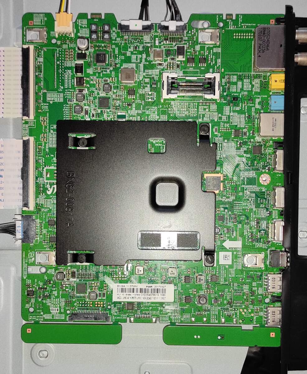

ich habe seit langen mal wieder eine Frage an die Profis hier im Forum.
Ich habe ein Samsung Smart TV bekommen, welcher nur kurz das/ein
Startlogo zeigt, dann sofort wieder schwarz wird und nach ca. 30sek.
geht das Backlight an. Dann passiert nix mehr.

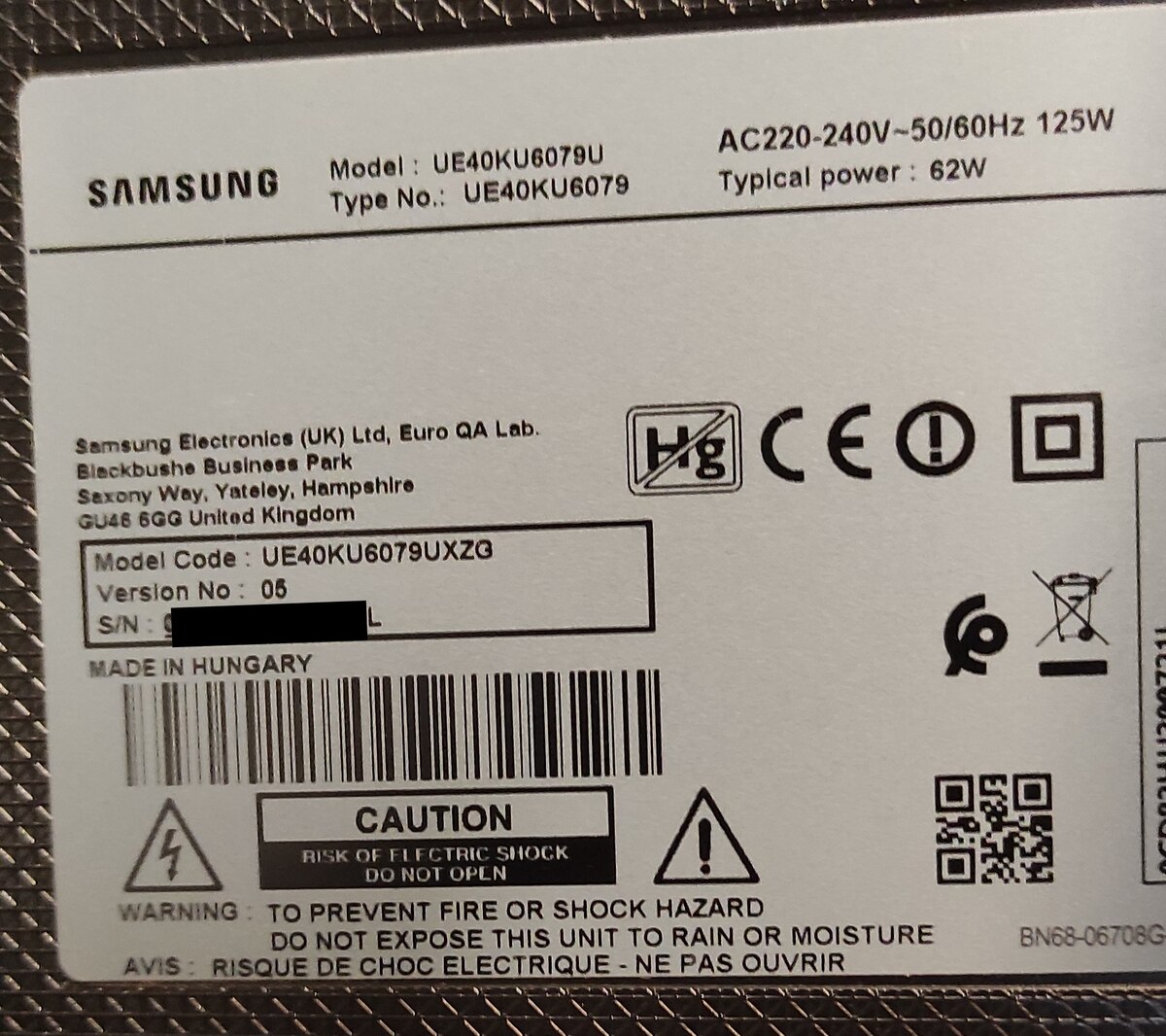

Wie auf dem Bild zu erkennen ist, handelt es sich um ein
UE40KU6079
mit folgenden Komponenten
NT = BN94-10711A (welches auch schon ausgetauscht wurde)
MB = BN94-11378M
Ich habe etwas gelesen vom einfrieren oder Resetten durch Brücke auf 2
Pins des Eeprom, aber leider kann ich nicht wirklich herrausfinden wo
der Eeprom bei meinem Board liegt, bzw welche Pins ich dann brücken
muss. Zum Zweiten verwundert mich das Startlogo, da es nicht wie ich es
kenne, das typische Samsung SmartTV Logo ist, oder gibt es TV's die ein
solches Logo haben?
Könntet ihr mir da vielleicht helfen?
lg Pielo

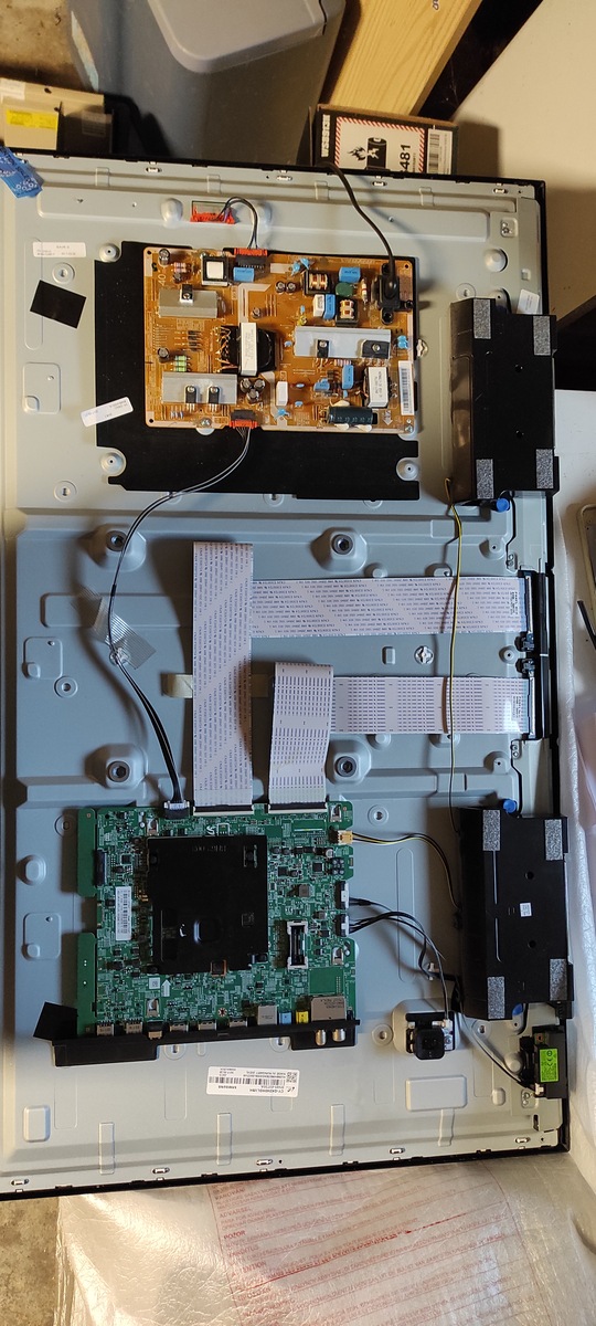

OP #7213729
Onkel Hotte schrieb:
> Mach zunächst ein FW-Update mit SWU_AUTO_FLAG. Beschreibung und
> Firmware
> gibts bei Samsung.
Danke für deine Antwort.
Ich habe die Datei "SWU_AUTO_FLAG" und den Ordner "T-JZL6DEUC" auf einen
formatierten ExFat Stick kompiert und angesteckt. Leider passiert nix
neues, selbst nach ca. 15min warten ist immer nur noch das Backlight an.
Was könnte ich noch versuchen?
Gast #7213971
Stick in FAT32 formatieren, Trigger und FW-Image gehören ins root,
nochmal probieren.
Wenn dann immer noch nichts passiert, neues (gebrauchtes) MB kaufen.

Gast #7214112
ich würde mal das Mainboard ausbauen den Kühler runternehmen und die
Wärmeleitpads erneuern.
Mein Samsung der in etwa gleich alt ist hatte sich auch ein seltsames
verhalten gezeigt, allerdings jetzt nicht das gleiche, nach Demontage
des Kühlers stellte ich fest das sich das tolle Wärmeleitpad eher in ein
Isolierpad verwandelt hatte.
Nach dem Tausch hat der wieder einwandfrei funktioniert.
Einen Versuch ist es wert würde ich sagen bzw. wenn der jetzt eh auf is
schadet es eh nicht das auszutauschen.
OP #7214397
> nochmal probieren.
Ich habe es jetzt nochmal nach deiner Anleitung versucht. Irgendwie gibt
es ja mehrere Versionen im Netz.
Leider hat auch das nichts gebracht. Das Verhalten ist genau das
gleiche.
Eine neues Board habe ich im www ab 60€ aufwärts gefunden, das ist mir
dann doch, für diesen TV, zu teuer.
Das mit dem Wärmeleitpads werde ich nacher mal versuchen, schaden kann
es ja nicht.
Ich möchte nur mal nebenbei anmerken, das ich gelernter Elektroniker bin
und mit der Materie SMD und löten vertraut bin. An einer solchen LP habe
ich schon oft Fehler eigenständig finden und beheben können. Bei diesem
Problem bin ich dann doch ein wenig überfragt.
Sicher könnte ich mir jetzt jeden IC genauer anschauen und im www
vergleichen. Da würde ich sicher irgendwann den EEProm bzw. Flash
finden, aber ich dachte, das hier jemand ist, der das evtl aus dem
Stehgreif sagen kann. Oder dieses Problem hier im Forum schon bei
jemanden aufgetaucht ist, und der Fehler evtl ganz wo anders zu suchen
ist.
(Firma: Funkenflug Industries) #7214413
Erstmal muss man so ein Mainboard bekommen, da gibts teilweise die
gleichen Boards in mehreren Versionen. So einen Problemfall habe ich
hier mit einem 49" Thomson 4K. Und ein weiterer 4K TV ähnlicher Größe
liegt auch noch rum, glaube Samsung, Mainboard ebenfalls nicht zu
bekommen.
Bei beiden ist definitiv das Mainboard hin, alle anderen Teile
verifiziert in Ordnung.
(Firma: tsx89) Persönliche Seite #7214428
> Pins des Eeprom
Oft gibt es ein "Backup" oder Kopie des Firmware-Images auf dem Flash.
Es ist möglich, dieses durch Brücken an Adressleitungen "anspringen" zu
lassen. Aber man sollte schon wissen was man tut! "Zum richtigen
Zeitpunkt anhalten, wenn der Bootloader fertig ist, und dann Brücken +
danach weiter laufen lassen" kann Erfolge bringen (selber schon gemacht)
- Aber die heute verbauten Flash-Chips haben oft gar keinen richtigen
seperaten Adress-Bus mehr. Eher sowas wie RAS/CAS über einen Datenbus,
wenn es nicht schon komplett seriell ist. Eigentlich fällt diese Option
daher weg... Bei deinem Modell: Keine Ahnung.
Jedenfalls sind RAM und ROM i.d.R. sehr nahe am Prozessor, also unter
dem Kühlkörper. Das zu übersehen, muss man erst mal schaffen!! Dann kann
man an der Platine und dem Rom-Type "herauslesen" ob an der Geschichte
mit den Brücken was dran sein könnte... Aber Achtung: Glücksspiel kann
süchtig machen.
Gast #7214498
> vergleichen.
Falls das Board noch ein klassisches EEProm hat, ist ein SMD 8 Pinner.
In seiner Nähe befinden sich mit etwas Glück fünf Pads, eines davon mit
Reset beschriftet. Das während des Kaltstarts auf GND legen. Hast du das
EEProm, aber keine Pads: Wie oben, aber SDA auf GND.
Hat das Board schon ein großes NAND-Flash, typischerweise in TSOP 48,
muss es raus. Fertig programmierte gibts bei ebay & Co.
In-Circuit flashen geht auch, die passende Software wirst du aber nicht
bekommen.
