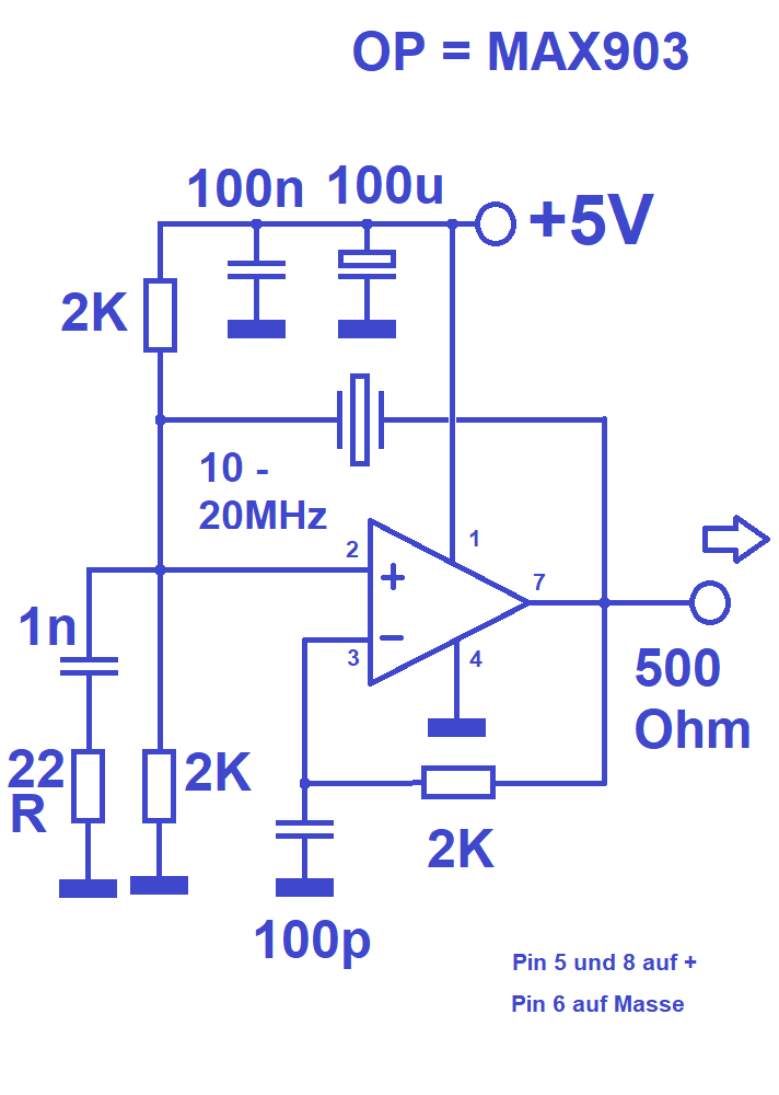

Eine Colpitts- oder Pierce-Topologie bietet sich an. Der OPV darf dabei
nicht als "digitaler" Inverter arbeiten sondern ausschließlich linear
als Verstärker/Puffer. Die notwendige Begrenzung der Amplitude muss
extern, z.B. wie im Anhang über einen Soft-Limiter erfolgen. Die
Bandbreite des OPV sollte 5...10 mal höher liegen als die
Resonanzfrequenz des Quarzes oder LC-Kreises.

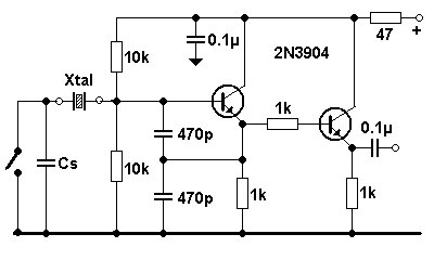

von Günter Lenz (Gast)
Beim Oszillator von "von HST","xtal-Colpitts_Osc_solo.png"
würde ich den Kondensator an Basis-Emitter wenigstens 5 mal
größer machen als den Kondensator der parallel zum 1 kOhm
widerstand ist. Und den Quarz würde ich noch mit einen
Trimmer 50pF in Reihe schalten, hat sich bei mir bewährt.

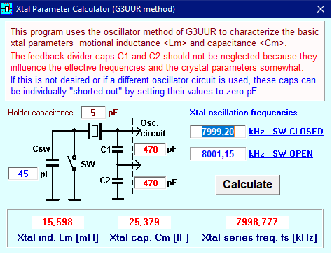

von HST (Gast)
Hallo Günter,
mittlerweile O.T.... :))
Es ist richtig, dass man solche Schaltungen je nach Anwendungsfall
optimieren kann. Mein obiges Bild basiert einfach auf einer sehr
populären Schaltung von G3UUR (Anhänge) zur Ausmessung von
Quarzparametern für Filter. Die relativ starke Rückkopplung ermöglicht
das Anschwingen so ziemlich aller Quarze (auch mit geringer Güte)
zwischen 2 und 25MHz. Da kommt natürlich kein sauberer Sinus heraus, was
für diesen Zweck auch nicht nötig ist.

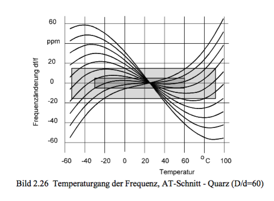

von Michael M. (michaelm)
Rüdiger schrieb:
> Weil intern temperaturkompensiert?
Wohl kaum...
Dann hast du allenfalls eine gewisse Temp.-Kompensation für den
Verstärker (soweit man davon sprechen kann, denn ein Verstärker-IC
driftet ja auch), aber noch keine TK für den Quarz selbst und dessen
Beschaltung durch die Cs...
Der Quarz ist wohl die mit größte Fehlerquelle, denn es kommt auf dessen
Schnitt an; der bestimmt, wo (bei welcher Temperatur) der Umkehrpunkt
und die Wendepunkte sind. Siehe Anhang... (Quelle: Quarz-Kochbuch)

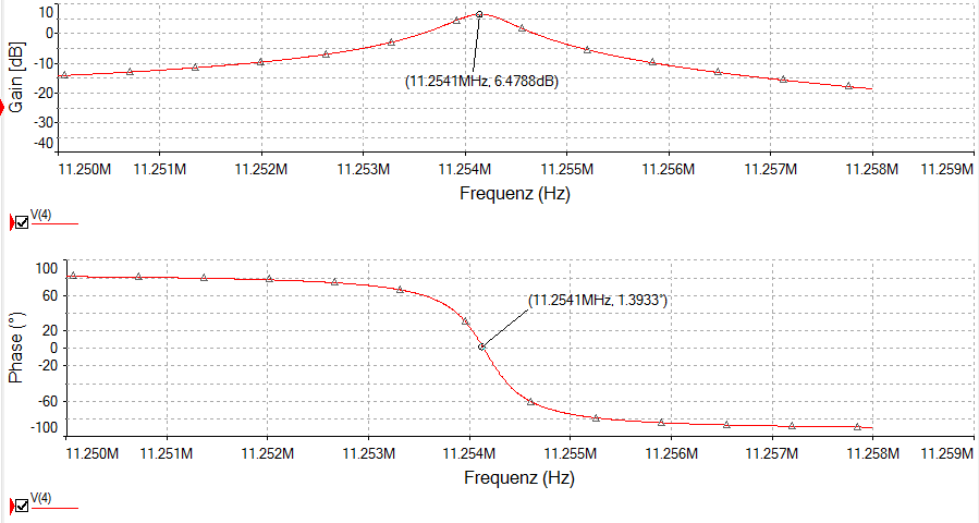

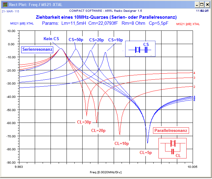

von HST (Gast)
Bei Quarzen spielt leider nicht nur der eigene Temperaturgang eine (wenn
auch wesentliche) Rolle, sondern auch die am Quarz liegenden Kapazitäten
der Oszillatorschaltung. Die sind nämlich auch u.U. temperaturabhängig
und können die Serien- oder Parallelresonanz verschieben.
Anbei eine Simulation eines typischen 10MHz-Quarzes (AT-Schnitt,
Qu=90000) für verschiedene Serien- (CS) bzw. Parallelkapazitäten (CL).
Bei Stabilitätsanforderungen von besser als 10e-6 kann dieser Einfluss
schon sehr deutlich sein. (Passiert auch bei Induktivitäten am Quarz).
MfG,  Horst

von Rüdiger (Gast)
Vielen Dank noch für die Simulation, Horst!

von Rüdiger (Gast)
Michael M. schrieb:
> Nun, hier: Beitrag "Re: Quarz- oder Keramikoszillatoren mit
> Operationsverstärker"
> wurden ja noch Beispiele gezeigt.
Der MC10116 dort ist ein triple differential amplifier, den würde ich
nicht als normalen OP auffassen wollen.
Irgendwo habe ich noch die Schaltung im Anhang mit MAX903 gefunden.

von Robert M. (r0bm)
Rüdiger schrieb:
> Gibt es noch andere Schaltungsvarianten, um mit Quarzen oder
> Keramikresonatoren OP-Oszillatoren aufzubauen?
Z.b. eine Butler-Konfiguration (s. Anhang 1). Der OPV arbeitet, genau
wie bei der Colpitts-Variante, als einfacher Pufferverstärker. Zur
Begrenzung der Amplitude dienen antiparallele Dioden. Die
Schleifenverstärkung liegt bei etwa 6dB, der Quarz arbeitet in
Serienresonanz (s. Anhang 2).
