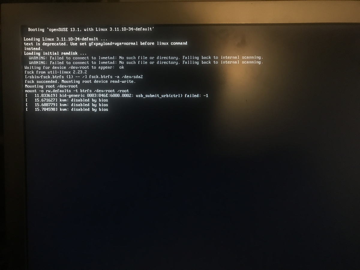

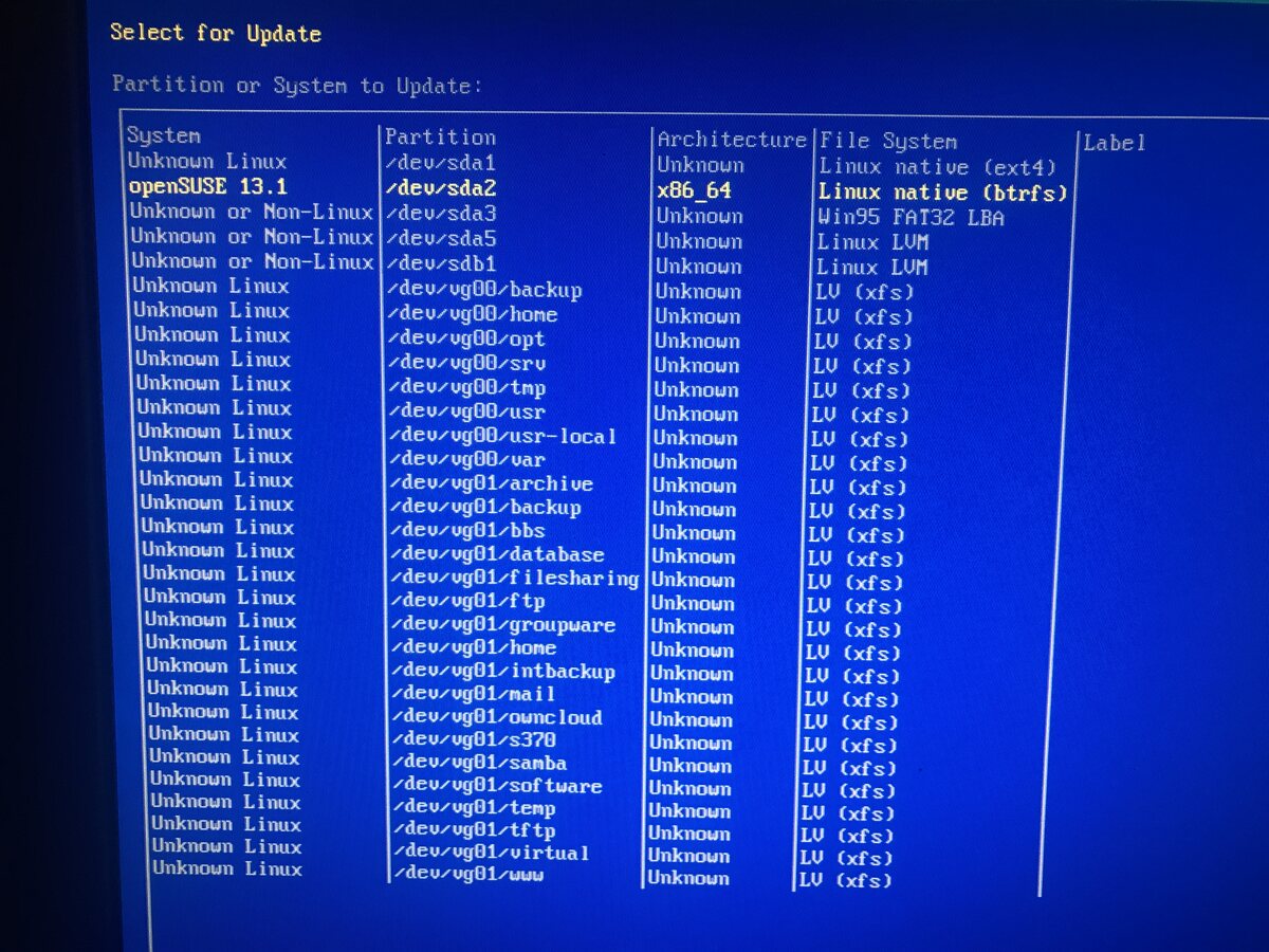

ich habe einen alten Linux Server (OpenSuse 13.1, 3.11.10-34).
Nach einem Stromausfall bootet dieser nicht mehr vollstaendig.
Komme bis zur Meldung
"mount -o rw,defaults -t btrfs /dev/root /root"
habe auch schon den recovery mode versucht, komme aber da auch nicht
wirklich weiter. Hatte das selbe Problem vor ein paar Jahren schon mal,
weiss aber nicht mehr genau wie ich das behoben hatte. War auf jeden
Fall nichts grosses, irgendwas mit Dateisystem (lvm oder so) aber ich
bin in Sachen Linux nicht mehr so fit und bitte um etwas Hilfe.
Danke.

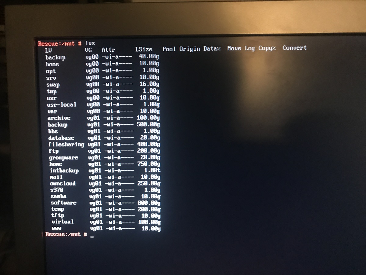

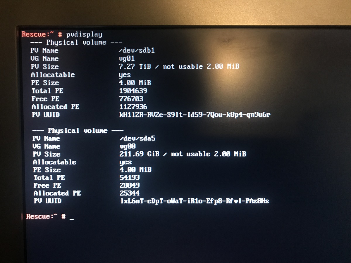

#7213880
was sagt "dmesg",
was sagt pvdisplay, lvdisplay, pvscan & co?
was steht in der fstab als root-Dateisystem?

#7213980
Mario M. schrieb:
> BTW, wieso wird die auf
> den root-Ordner gemountet?
Vermutlich kommt die Meldung noch aus der initrd, da wird nach "/root"
gemounted, und dann erst per pivot_root auf "/" umgehoben.
Insofern ist es vmtl. garkein kaputtes btrfs (das hält einen ungeplanten
Power-Off normalerweise gut aus), sondern die initrd findet das richtige
Block-Device nicht, insofern eher ein Problem mit md, lvm oder der
grub-config.

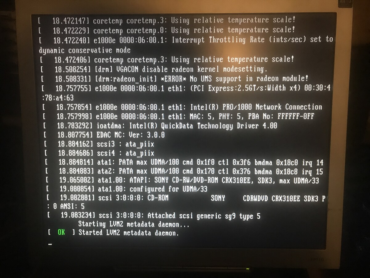

Gast #7214689
Danke schon mal für die Hilfestellunng
Christopher B. schrieb:
> Kommst du denn in den Recovery Modus?
Nein
Peter Pan schrieb im Beitrag #7213948:
> Fotografier doch einfach das ganze Log ab.
Fotos hab ich angehängt. Das Erste ist normal und das Zweite Recovery
mode.

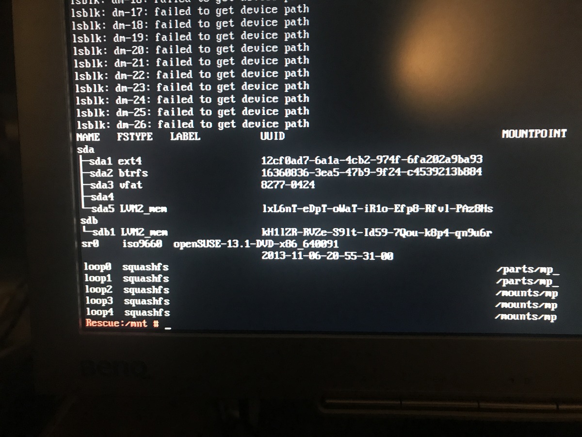

Gast #7215570
rbx schrieb:
> Das lässt darauf schließen, du hast schon ins Bios geschaut?
> Es könnten auch Batterieprobleme (oder andere Hardwareprobleme) mit im
> Spiel sein, die wären zumindest erstmal auszuschließen.
BIOS ist wohl in Ordnung. Habe keinen CMOS Error oder so. Von der
Live-CD kann ich problemlos booten und habe eine Console. Nur bin ich
mir nicht sicher, wie ich da am besten vorgehen soll, ohne noch mehr
kaputtzumachen.

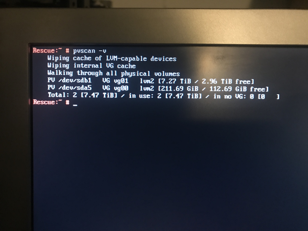

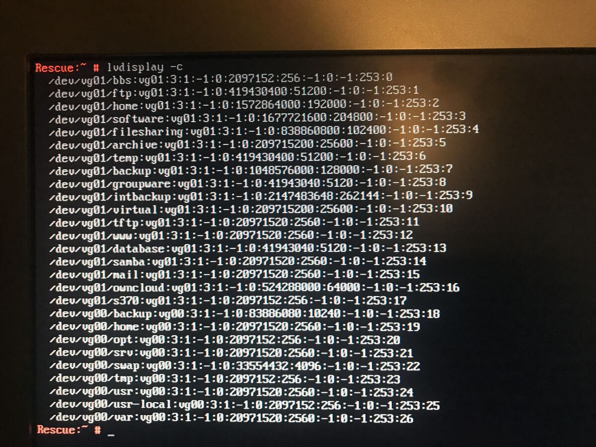

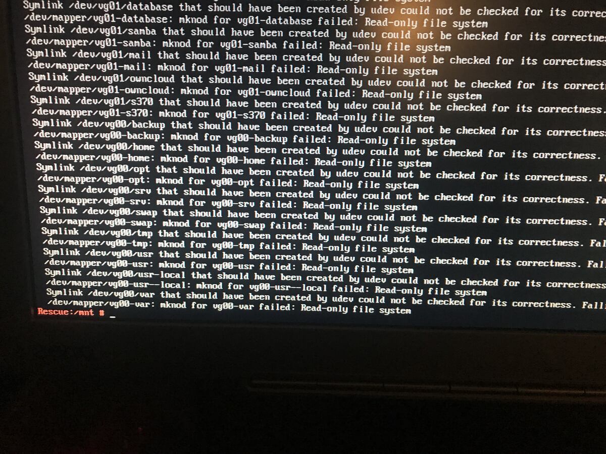

Gast #7215598
hab mal ein Foto davon gemacht.
Mit der Live-CD kann ich boot und  mounten.
bin etwas ueberfragt, woran es dann liegen koennte.
