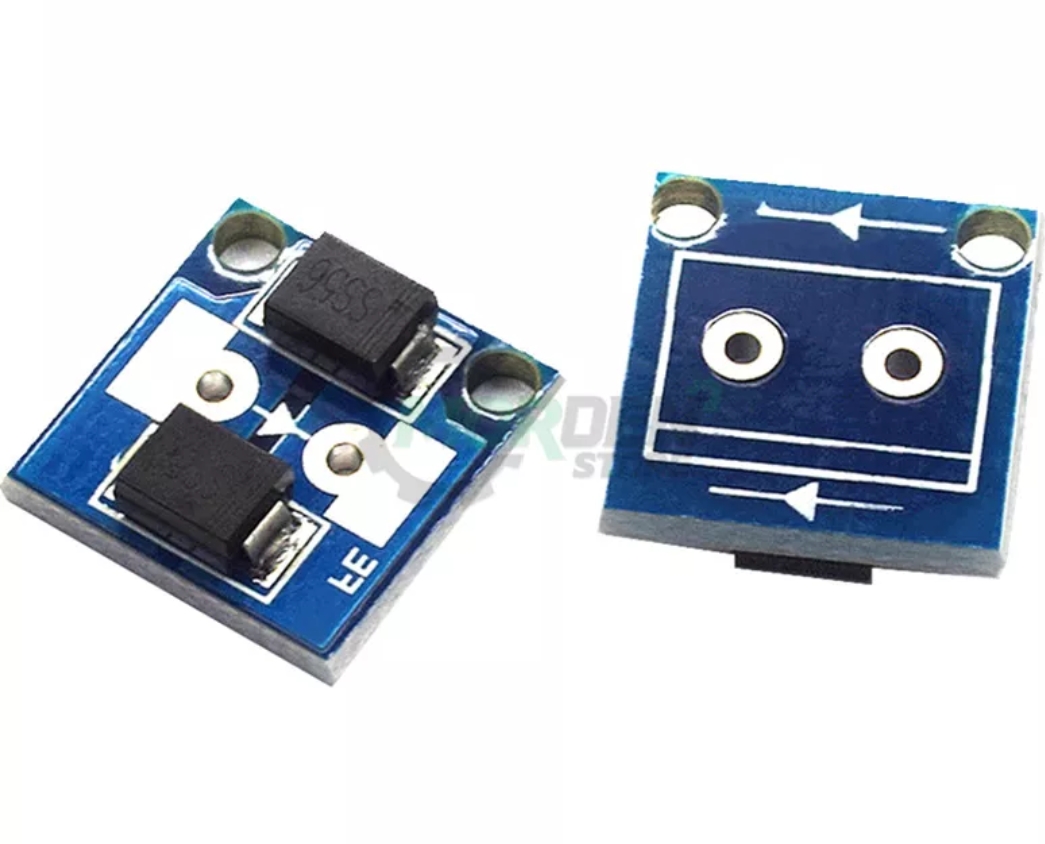

Teryen schrieb: > Bilder folgen Sind Bilder 2 und 3 überhaupt Schottky-Dioden? Da ich auf 7 oder 10A abgesichert habe sollten die genügen.
#7214253
Teryen schrieb: > Welche haltet ihr am geeignetsten? Die, die den nötigen Strom abkann! Wahrscheinlich keine der abgebildeten.

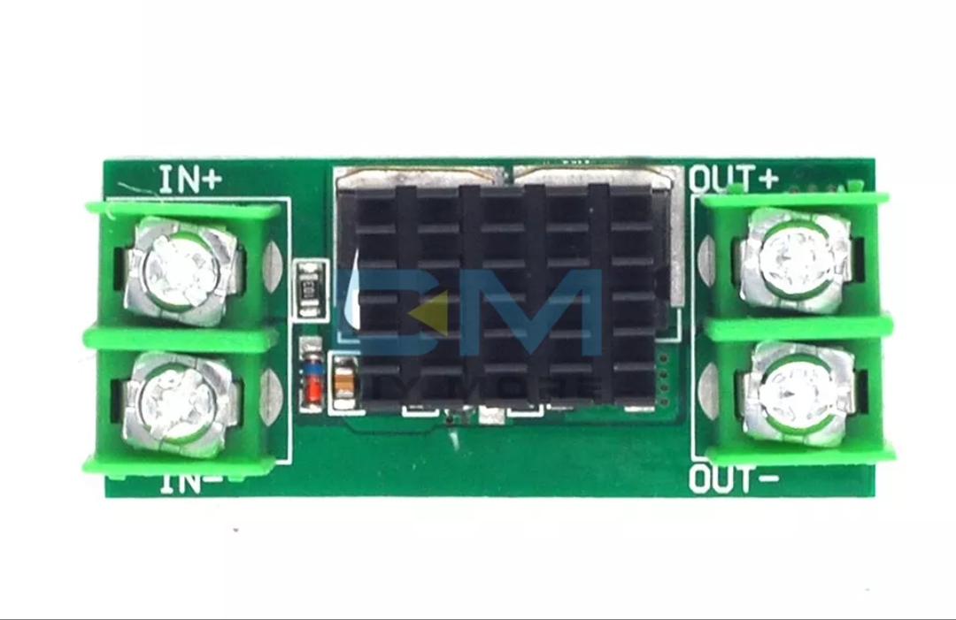

Ich habe nun eine Diode (die Grüne) dazwischem geschaltet. Nun fliesst leider kein Strom mehr. Wo ist nun das Problem? Ja, die Diode ist richtig angeschlossen. Details: BatterieA 13.53V BatterieB 12.46V Nur an BatterieA angeschlossen; Diode ASeite 13.53V Diode BSeite 13.11V (Spannungsabfall) Nur an BatterieB angeschlossen; Diode ASeite 0V Diode BSeite 12.46V BatterieA und BatterieB verbunden; Diode ASeite 13.53V Diode BSeite 12.46V (Warum nicht 13.11V?) Kann es sein dass die Spannungsdifferenz von nur 1.07V ein Problem ist? Oder die Glühbirne? Ich habe den Wiederstand vom Kabel noch gemessen, inkl. Glühbirne und Diode, Multimeter auf Auto 1.10MOhm, Multimeter auf Wiederstandsmessung 1.47MOhm!

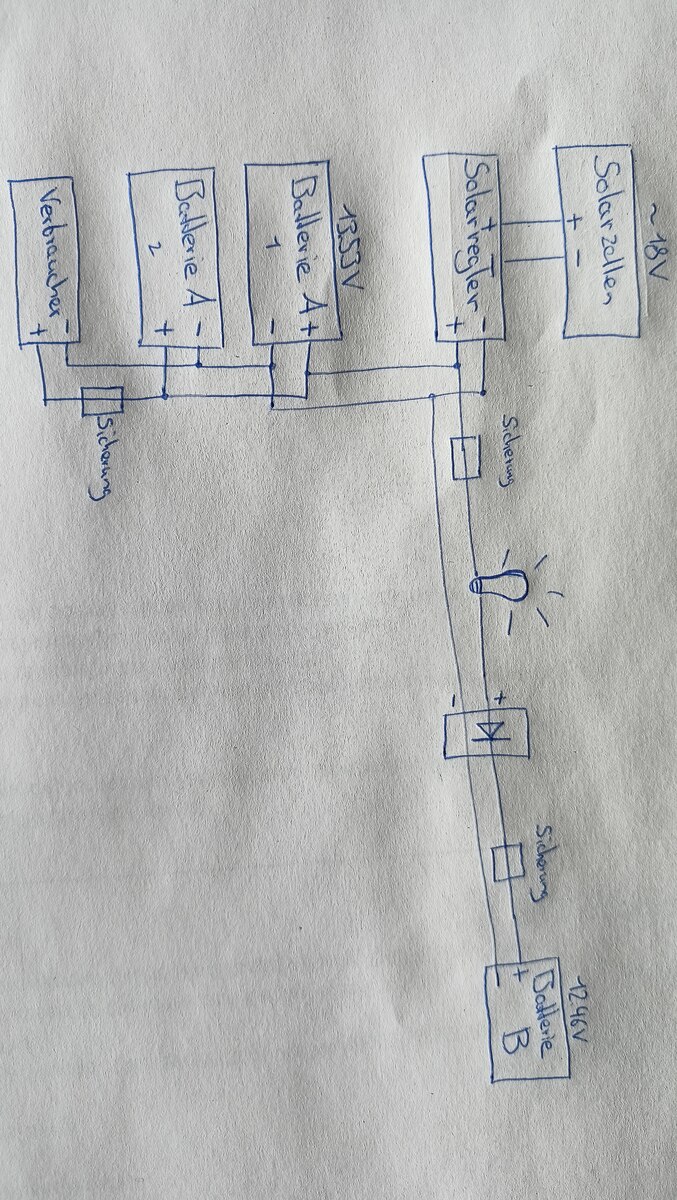

@ TO, also einige v.a. der Helge scheint dich zu verstehen, ich noch nicht ganz. Mach mal bitte ne Skizze wie du das hast u. wie du das ändern willst? 2x Auf-Bau-Akkus u. 1x Kfz-Starter-Akku und 1x PV mit dazwischen einer Ladeschaltung ... kann man sich viel drunter vorstellen ...
Alles andere vergessen. Nur BatterieA 13.53V (Aufbaubatterien, per Solar geladen) und BatterieB (Starterbatterie) Glühbirne ist auf +, Diode + und -, - ist aber nur Durchgang. 1=A, 2=B
#7266838
Und an welcher Seite u. wie hängt die Lade-Elektronik dran, doch sicher am Aufbau-Akkus, aber wie? Die Diode ist verkehrt eingezeichnet oder wewnn dann so wie eingezeichnet verkehrt eingebaut, die muß wie der R (Widerstand) in Reihe vom Aufbau zum Kfz-Akku eingeschleift werden, also wie auf einer Perlenkette auf der Plus-Ltng. Ist denn das so schwer zu zeichnen?
Besser kann ich's nicht. Ich hoffe die Diode ist richtig eingezeichnet. Mit Multimeter gemessen ist auf + von B nach A kein Durchgang. Auf - ist auf beide Seiten durchgängig.
Die Diode
#7266932
Teryen schrieb: > Besser kann ich's nicht. Da sind noch einige Fragen offen: der Solar-Regler ist einstellbar in der Ausgangs-Spannung? Die 3x Akkus sind welche Technologie und Ah-Größe, alles PB-Akku´s ? Dann solltest du am Solar-Regler die Ausgangs-Spanung um die Fluß-Spannung der Dioden anheben, u. noch eine in die Richtung der 2x Akkus für das WoMoBil einfügen, sonst belastet dir der Kfz-Akku diese eventuell wieder u.a. beim Anlassen. Und der SolarRegler selber ist auch rückstrom-geschützt? Wenn dann sollten alle Akku die gleiche Spannung abbekommen, so ist der Kfz-Starter-Akku runtergesetzt wgn. der Diode, also dann noch eine zu den Aufbau-Akkus, welche ich auch noch ggn-einander entkoppeln u. nicht einfach parallel schalten würde. Damit also 3 Abzweige auf 3x Akkus mit jeweils 1. Diode.

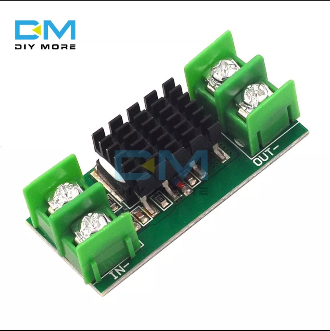

Eine Diode hat zwei Pole. Hast Du da im Batterie B Pfad jetzt zwei Dioden (Deine seltsame Platine) in Reihe drin? Du schreibst zwar von richtig angeschlossen, aber man sollte sich nie zu sicher sein. So lange Batterie B noch zu voll ist, weil sie ja vorher diodenlos angeschlossen war, wird da eh kein Ladestrom fließen. Wenn Dioden (allerdings weiß ich nicht, was Deine grüne Platine darstellen soll - eine reine Diode ist das nicht) richtig rum drin sind, dann läuft das auch. Weswegen übrigens zwei Dioden? Ist doch Energieverschwendung und Kapazitätsverlust.
Elektrocuty schrieb: > Eine Diode hat zwei Pole. Hast Du da im Batterie B Pfad jetzt zwei > Dioden (Deine seltsame Platine) in Reihe drin? Du schreibst zwar von > richtig angeschlossen, aber man sollte sich nie zu sicher sein. > > So lange Batterie B noch zu voll ist, weil sie ja vorher diodenlos > angeschlossen war, wird da eh kein Ladestrom fließen. > > Wenn Dioden (allerdings weiß ich nicht, was Deine grüne Platine > darstellen soll - eine reine Diode ist das nicht) richtig rum drin sind, > dann läuft das auch. Weswegen übrigens zwei Dioden? Ist doch > Energieverschwendung und Kapazitätsverlust. 1. BatterieB war nicht angeschlossen. Darum 12.46V. 2. Es ist nur 1 Diode. Minus-Seite ist nur Durchgang. Genau sind es schon 2 Dioden, aber die sind parallel und auf Plus. 3. Die ist richtig angeschlossen. Steht so auf der Platine und ich habe es auch so gemessen, getestet, oder wie auch immer das genannt wird.
Alexander schrieb: > Teryen schrieb: >> Aber es fliesst mit der Diode gar kein Strom mehr. > > Wie hast du das gemessen? Und wie hast du den Strom nun gemessen?
#7268349
Falls das eine aktive "ideale Diode" sein soll, muß auch GND angeschlossen werden. Die funktionieren sonst ziemlich schlecht.
Alexander schrieb: > Alexander schrieb: > > Und wie hast du den Strom nun gemessen? Spannung BatterieA variiert, je nach Sonnenschein. BatterieB sinkt langsam aber stetig.
Helge schrieb: > Falls das eine aktive "ideale Diode" sein soll, muß auch GND > angeschlossen werden. Die funktionieren sonst ziemlich schlecht. Das wäre dann wohl der Minus-Durchgang.
#7272088
Ja. Mache ich Bildersuche zu dem Teil, kommt entweder aktive Diode oder irgendwas mit Stromregelung, alles automatisch aus chinesisch übersetzt. Da muß Minus angeschlossen sein, wenigstens auf einer Klemme.
Helge schrieb: > Ja. Mache ich Bildersuche zu dem Teil, kommt entweder aktive Diode oder > irgendwas mit Stromregelung, alles automatisch aus chinesisch übersetzt. > Da muß Minus angeschlossen sein, wenigstens auf einer Klemme. Und das ist angeschlossen! Ich denke, das Problem liegt einfach daran dass die Spannungsdifferenz von ca.1V nicht ausreicht dass diese (aktive) Diode funktioniert. Sie sollte von 5-60V einsetzbar sein. 12V wunderbar, aber die Diode hat ja nur die Spannungsdifferenz, und das ist 1V. Kann natürlich auch sein dass ich komplett faltsch liege. Bin auch kein Elektroniker.
