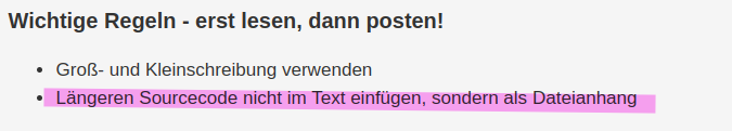

Sorry wegen des codes

von Forist (Gast)
Richard S. schrieb:
> Ausschnitt auf dem 18F4550
Soory, nach der 5ten Seite habe ich aufgehört zu lesen, war mir zu dumm
mit der Scrollerei.
Wichtige Regeln - erst lesen, dann posten!
Längeren Sourcecode nicht im Text einfügen, sondern als Dateianhang
von Brom B. (schrori)
Also erstmal vielen Dank an MCU und Stefan ich denke das hat wird mir
sehr weiterhelfen vorallem die genauen Erklärungen zu den code passagen!
@Forist ja ich weiß sorry 😅
