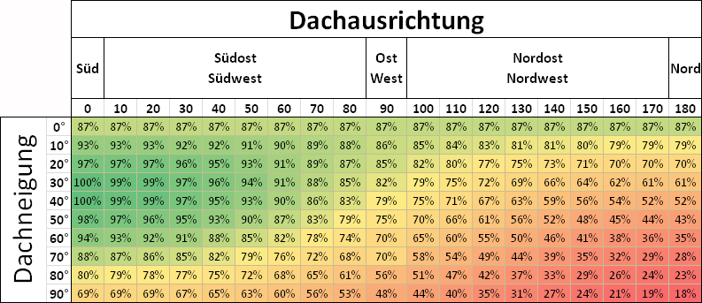

von Rüdiger B. (rbruns)
Hier mal eine Info zur Ausrichtung:

Rüdiger, danke für die Tabelle. Ich kannte nur die Werte fürs Optimum,
also die beiden Betriebspunkte für gleichmäßigsten Ertrag übers Jahr und
für den höchsten Ertrag im Jahr. Die genaue Neigung muss ich noch
ausrechnen, aber mehr als 10° sind das nicht. Ist nur so viel, daß der
Regen runterläuft.

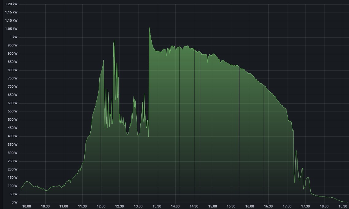

von Frank E. (Firma: Q3) (qualidat)
Mal ein Beispiel für die möglichen Erträge in Brandenburg:
Ich habe auf meinem Garagendach 10 Module á 450W flach aufliegend. Das
Dach ist nach Südsüdwest ausgerichtet und hat ca. 10 Grad Neigung. Bis
ca. 11:30 (im Sommer) sind die Module durch zwei große Kiefern
beschattet, danach freier Blick zur Sonne, bis ca. 17:00.
Die Anlage ist seit April 2022 in Betrieb und hat bis heute über 2000
kWh eingespielt. Nach aktuellen Preisen sind das ca. 720,-, das ist ca.
1/3 des Anschaffungspreises. Montiert habe ich alles selbst.
Der bisher höchste Tagesertrag war im Juli mit 17,8 kWh, der niedrigste
vor Kurzem mit ca. 5kWh (also selbst bei absolutem Shitwetter!).

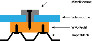

Ich habe (allerdings auf meinem privaten Grundstück, was die Rechtslage
sicher deutlich entspannt) Folgendes gemacht:
- Unterkonstruktion aus WPC-Profilen auf Trapezblech. Dabei sind die
WPC-Stücke von Unten durch das Blech mit Spenglerschrauben verschraubt.
Das ging so, weil unter meinem Blechdach auf der Garage nur Träger in
ca. 50cm Abstand sind.
- End- und Mittelklemmen aus ABS aus dem 3D-Drucker, die mit
Schneidschrauben von Oben in den WPC-Stücken halten
Das hat schon einige Stürme überstanden, die Module haben sich keinen
Millimeter verschoben, ich prüfe das regelmäßig ...

Heinz R. schrieb:
> nicht Dein Ernst?
> Die Teile gibts für paar wenige € aus Aluminium, ABS hält doch keine 5
> Jahre selbst wenn es nicht aus dem 3d-Drucker kommt...
Doch, weil es sie so, wie ich sie brauche, eben nicht gibt. Aus ABS
werden Radkästen, Türgriffe und Stoßstangen genacht, ich denke, das hält
'ne Weile.

von Sven L. (sven_rvbg)
> 'ne Weile.
Du outest Dich mal wieder mit der vollen Ladunng keine Ahnung haben!
Als ob Du der einzige bist, der je auf einem Trapezblech PV-Module
montiert hat.
Natürlich gibt es fertige Systeme, die sogar so flexibel sind, das man
damit Verschiedenste Ausführungen von Trapezblech abdecken kann.
Eigentlich gibt es soetwas von allen gängigen Herstellern für
PV-Montagesysteme.
Dazu kommt, das Du so keinen Potentialausgleich der Module herstellen
kannst, oder eben jedes Modul seperat mit dem PA verbinden musst.
Eine entsprechende Zulassung hat Dein System natürlich auch nicht.

Interessant ist, daß sich nach der Tabelle von Rüdiger zwei Flächen
aufgrund der geringen Neigung als gleichwertig erweisen.

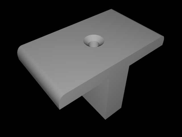

Sven L. schrieb:
>> 'ne Weile.
Du übersiehst vor lauter Ahnung die Prämissen: Möglichst preiswert
möglichst viel Strom erzeugen. So ein Montage-Set für Trapezblech kostet
allein an die 25 ...30 Euro, ich bräuchte 14 davon. Für 20,- bekomme ich
ein WPC-Profil von 2m Länge, das sind 20 Montageklötze.
"Zulassung"? Auf meinen privaten Garagendach mitten im Nirgendwo? Wozu
sollte das wohl gut sein?

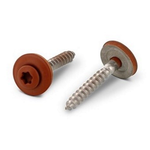

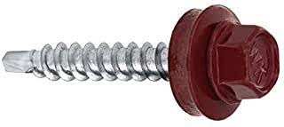

Blechdächer montiert man mit selbstschneidenden sog.
"Spenglerschrauben".
Die sind üblicherweise in Dachfarbe lackiert und haben einen
Neopren-Dichtungsring dabei. Ich könnte mir vorstellen, dass man nach
der Demontage nochmal neue Schrauben mit neuen Dichtungen in die alten
Löcher setzt. Dadurch werden die zwar nicht unsichtbar, aber dicht genug
sollte es sein.
Vielleicht gibts auch extra Dichtungs-Stopfen, hab ich aber noch nicht
gesehen.
Ohje... dafür hat es eine Zulassung und wenn mal was passiert besteht
die Hoffnung das die Versicherung zahlt.
Wie oft brauchst Du denn diese 350 Euro und wieviel sind 350 Euro auf 20
Jahre gerechnet...?
Wenn man das Geld nicht mehr zusammen bringt, dann sollte man es lassen.
Das ist alles immer noch bei weiten günstiger, als eine UK auf einem
Satteldach.
Das Thema Potentialausgleich / Modulfelderdung hatte ich ebenfalls
angesprochen.
Tja wenn es mal stürmt... Keine Ahnung was passiert, wenn es zu einem
Personenschaden kommt, zu dem es lt. Gutachter nicht gekommen wäre, wenn
man eine gängige Lösung verwendet hätte.
So eine Aluklemme hält halt am Ende schon mal etwas mehr aus, als ein
Teil aus dem 3D-Drucker. Natürlich gibt es am Auto Teile aus Kunststoff,
aber sicher keine tragenden und der Kunststoff der Teile wurde bei der
Herstellung auch nicht Schichtenweise aufeinander geklebt, sondern im
Spritzgussverfahren in einem Zug verarbeitet.
UV-Einstrahlung ist auch noch so ein Thema.

Anbei mal von meiner kleinen Anlage (1,2kW) gestern.
Schauen wir, ich düse nachher auf jeden Fall nochmal kurz zu der
Solarbude rüber und dann mal sehen was der mir zum Thema
Befestigunsmöglichkeiten sagt.

Wenns billig sein soll:
Stockschrauben mit Dichtung
Verzinkte Regalwinkelprofile ausm Baumarkt
Schöner:
Aluprofil für PV Module

Nur wenn du Fertigzeugs für Solarenthusiasten kaufst :-)
Schau mal nach C-Schiene + Schiebemuttern + die Haken, um die Module von
oben zu verschrauben. Montage mit Spanglerschrauben + extra
Dichtungsscheibe. Schienen durchgängig aufschrauben, Schiebemuttern
rein, Module drauf, fertig. Dürfte dich ca. 15-20€ pro Modul kosten.
