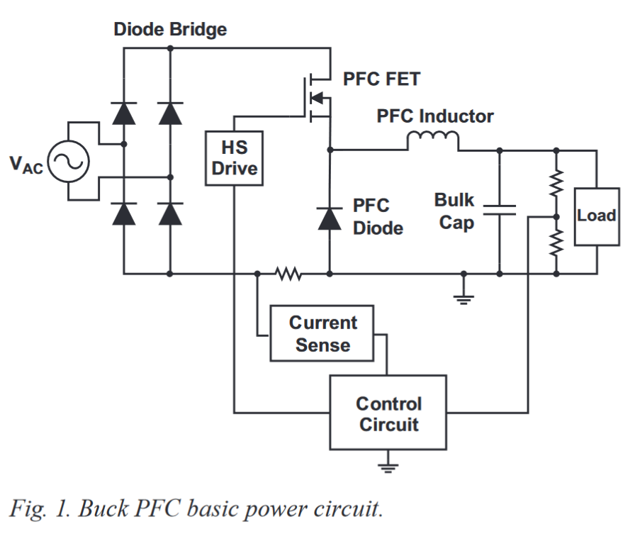

Ausgangslage:
~1kW 230V Heizstab in einem Warmwasserbehälter soll geregelt werden.
Ja es gibt bereits einige Threads dazu, und mir ist bewusst, dass eine
Regelung via Phasenanschnitt/abschnitt nicht den gesetzlichen
Bestimmungen entspricht.

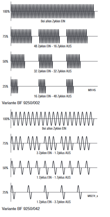

Empfohlen wird zumeist eine Pulspaketsteuerung, die jeweils die gesamte
Sinuswelle durchlässt, soweit so klar.
Ich verstehe nur nicht ganz, wieso eine direkte PWM Regelung der
Netzspannung mit >100kHz außer Acht gelassen wird. Exakt so wird doch
auch eine aktive PFC realisiert, siehe Anhang (sowohl Buck als auch
Boost active PFC)
Was spricht also gegen eine entsprechende Regelung?
Danke!
Quellen: SLUP264 TI & https://www.powerfactor.us
von Dergute W. (derguteweka)
Moin,
Der Aufwand, nur um einen popeligen Heizwiderstand zu heizen?
Gruss
WK
Einfaches Ein/Ausschalten ist viel simpler und bei der Trägheit solcher
Heizstäbe einfach und billig. Die entstehenden Verluste sind viel
geringer und es werden viel weniger Bauteile benötigt.

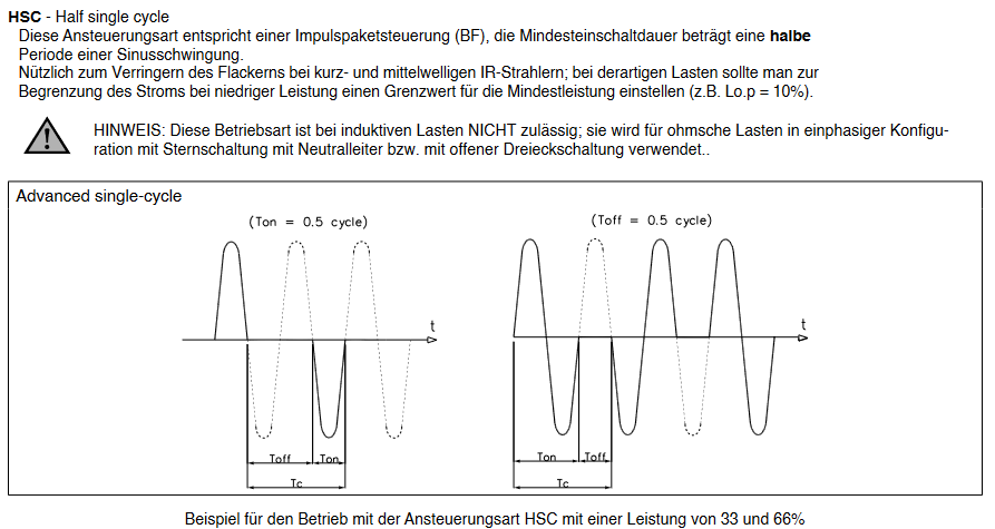

Pulspaketsteuerung mit eigentlich unzulässig kurzen Pulspaketen (eher
einzelnen Halb- oder Ganzwellen) damit der Zähler darüber
Durchschnittswerte bildet wäre die andere Möglichkeit.

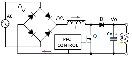

von A-Freak (Gast)
Mit dem Booster kannst du nur einen sehr geringen Leistungsbereich
einstellen, vor allem nicht auf Null herunter.
Transistor dauerhaft gesperrt gibt ja schon 230V eff im Lastwiderstand
und du willst die Spannung auch nicht über ca. 400v steigern.
Was klappen könnte wäre Co nicht auf Minus- sondern auf Plus vom
Gleichrichter zu beziehen daß du einen invertierenden Konverter hast.
Außerdem brauchst du einen FI vom Typ "B" dazu der auch gleich wieder
400€ kostet weil die Schaltung im Fehlerfall einen Gleichstromanteil ins
Netz abgeben kann, und dann versagt ein Typ "A"

Bei Pulspaketsteuerung hat es relativ sehr viel flachere Flanken,
die noch dazu viel seltener auftreten, und als besonderes Zuckerl
in den Spannungsnulldurchgängen, die bei ohmscher Last gleichzeitig
Stromnulldurchgänge sind. Besser geht's kaum.

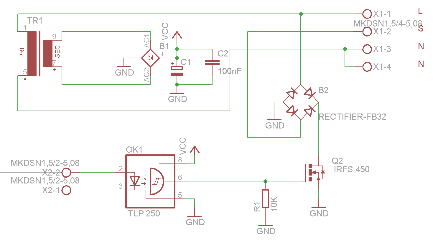

von Carsten-Peter C. (carsten-p)
Hallo, wenn Du Wackelsaft schalten möchtest, setze Deine Last doch
einfach vor den Brückengleichrichter, ähnlich wie in meiner Schaltung
(hier zwischen S und N), nur mit Deiner Reglung.
Gruß Carsten

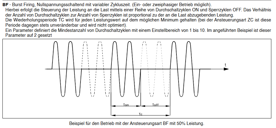

Bei einer Pulspaketsteuerung will man aber auch nicht mit einem Schütz
arbeiten (12 Sekunden ein und 48 Sekunden aus). Das geklapper der
Kontakte macht einen verrückt und die Saldierungszeit wird auch
überschritten.
Ohne Schütz sind die Leistungsbauteile fast die gleichen, nur dass man
statt eines Mosfets einen Triac mit Nulldurchgangserkennung einsetzt.
Dann klappert nix mehr und die Saldierungszeit kann auch auf eine
Sekunde reduziert werden (200ms ein und 800ms aus).

Ich sehe gerade, der Carsten hat doch hier eine schöne Schaltung
entwickelt. Statt eines Mosfets könnte man hier auch, dank des
Gleichrichters, einen ganz billigen Thyristor einsetzen:
https://www.mikrocontroller.net/attachment/572738/Schaltung220V.png
Jetzt fehlt nur noch die Nulldurchgangsdetektierung und die
Temperaturregelung.

Es ist sau aufwendig. Du mußt:
-Deine PWM phasenrichtig auf das Netz modulieren, unter Beachtung der
Schwankungen der Netzfrequenz (du kannst ja mal überlegen wie du das
machen würdest).
-Deine minimale Zwischenkreisgleichspannung ist, bei dem einfachen
Hochsetzsteller, gleich der Spitzenspannung, also im 230V-Netz
mindestens 325V. Du kannst nur höher, z.B. auf 400V, aber nicht
darunter. Dafür brauchst du eine andere Schaltung. Nachgeschalteter
Tiefsetzsteller oder sowas, aber vielleicht gibt es auch etwas
clevereres.

Wellenpaketsteuerung ist ohne weiteres möglich und gleichzeitig auch
simpel zu realisieren.
von Max M. (Gast)
Christian schrieb:
> so wie ich die diversen Threads zu diesem Thema verstehe, ist keins der
> Verfahren(Phasen-an/abschnitt, Pulspaketsteuerung, PWM) wirklich gut
> geeignet und gleichzeitig wirklich TAB konform.
Nö.
Schwingungspaketsteuerung ist genau das was die TAB fordert.
Bauteile für ein paar Euro mit einer super Effizienz.

von Christian (Gast)
lasst doch bitte so Diskusionen nicht immer gleich in einen Flameware
abgleiten...
zu den Argumenten:
Schwingungspacketsteuerung ist für mich rausgefallen, da ich gelesen
hatte, dass das Zeitintervall groß (>1sec) sein muss. Das würde sich
dann aber mit der Integrationszeit der elektronischen Zähler beißen.
Jetzt hab ich mir mal zwei Datenblätter von verfügbaren Geräten
angeschaut.
z.B. (ohne Markenpräferenzen, nach kurzer Suche):
https://www.dold.com/media/pdf/ee/9a/2d/BF9250_002_de.pdf
https://www.gefran.com/de/de/products/310-gtf-einphasen-leistungsregler-bis-250a#downloads
Aus dem Datenblatt lese ich, dass es sehr wohl einen Modus mit kurzer
Zeitkonstante gibt. Im Anhang habe ich mal die Bilder aus dem Datenblatt
angehängt.
Das wäre doch dann das Mittel der Wahl für den hier jetzt oft
diskutierten Einsatzfall "stufenlos regelbarer Heizstab" für die Nutzung
von PV Überschuss.
Mit einem solchen Gerät hat man dann auch keine Bastellösung, sondern
kann alles nach Vorschrift aufbauen.
Wenn dann die Schwingungspacketsteuerung mit kurzer Zeitkonstante TAB
konform ist, dann ist das doch eine absolut saubere und auch rechlich
"weiße" Lösung, die von jedem gewissenhaft arbeitenden Elektriker
bedenkenlos verkauft werden kann.
Oder übersehe ich hier etwas?

von Achim S. (Gast)
du übersiehst den falschen (grammatikalischen) Modus. Du schreibst im
Indikativ "Wenn dann die Schwingungspacketsteuerung mit kurzer
Zeitkonstante TAB konform ist ..."
Korrekt wäre die Anwendung des Konjunktiv "Wenn dann die
Schwingungspacketsteuerung mit kurzer Zeitkonstante TAB konform wäre
In dem Fall ist der Konjunktiv irrealis angebracht: die
Schwingunspaketsteuerung mit so kurzer Zeitkonstante bei großen Lasten
ist in der Realität halt normalerweise nicht TAB-konform, auch wenn du
sie mit einem käuflichen Gerät durchführst.
Funktionieren wird die Lösung natürlich schon, und die Netzqualität wird
deswegen nicht schlagartig zusammenbrechen. Aber man sollte sich nicht
selbst vormachen, dass der Anschluss deswegen TAB-konform wäre.
Εrnst B. schrieb:
> d.H. du verschenkst vielleicht im Sommer mal 10% von deinem
> Solarstrom-Überschuss an das EVU, und sparst dementsprechend weniger Gas
> für Warmwasser.
was du beschreibst ist ja die nicht exakte Ausregelung auf
"Nulleinspeisung"
Das sehe nicht als Problem.
Ich meine einen anderen Fall: wenn man den 75% Fall im oberen Teil im
ersten Bild von meinen alten Post anguckt sieht es ganz gut. Da wird 48
Wellen eingeschaltet und 16 Wellen aus. 48 Wellen sind ja ca 1 Sekunde
und damit genau im Bereich der Integrationszeit des Zählers.
Wenn der PV Überschuss 1500W beträgt und ein 2000W Heizsstab in diesem
75% Modus betrieben wird, dann wird der Zähler über die eine Sekunde (48
Wellen) 500W Netzbezug sehen. In der nächsten Sekunde (in der die 16
Wellen aus sind) wird der Zähler Einspeiung sehen.
Im unteren Teil des Bildes ist ein anderes Zeitverhalten dargestellt.
Dort wird 75% durch 3 Wellen an / 1 Welle aus dargestellt. Diese kürze
"Zeitkonstante" ist deutlich kleiner als die ~1 sek Integrationszeit des
Zählers und somit sollte das Problem nicht mehr auftreten.

von asd (Gast)
Ich weiß nicht warum die Netzbetreiber bei Wellenpaketsteuerung auf die
große Zeitkonstante wert legen, also für 75% eher so was wie 7,5s ein /
2,5s aus wollen anstatt 3 Pakete ein / 1 Paket aus. Könnte mir
vorstellen dass es um flimmernde Glühlampen (bei dünnen Netzleitungen)
geht. Das wäre dann aber der einzige technische Grund gegen die schnelle
Paketsteuerung der mir einfallen würde.

von Max M. (Gast)
Christian schrieb:
> Diese kürze
In der TAB wird nichts zum Zeitverhalten einer Wellenpaketsteuerung
gesagt.
Scheint im Kleinleistungsbereich also jeder machen zu können wie er mag.
In industriellen Maßstab natürlich nicht, aber da gelten ohnehin völlig
andere Regeln, bzw. Normen sind nicht mal anwendbar.
Wellenpaketsteuerungen verursachen subharmonische Schwingungen.
Im Prinzip kann man das ganze Netz anregen.
Im Bereich der Privaten mit ihren vergleichsweise kleinen Leistungen
spielt das keine Rolle. 10.000 Durchlauferhitzer könnten zeitgleich
laufen und würden sich doch derart im Zeitbereich überlagern das
Pulspakete kaum als Lastsprünge in Erscheinung treten.
Mein alter AG hatte zwei eigene Leitungen zum Abspannwerk und war
Mittelspannungskunde.
Wenn wir eine Störung an einem der 8 Brennöfen hatten konnte es sein das
die vom Abspannwerk anriefen was bei uns los sein.
Wir konnten auch nicht einfach einschalten was und wann wir wollten.
Bei solchen Leistungen muß man sich genau überlegen wie man die regelt
ohne das Netz zu destabilisieren.
Wenn also die Integrationszeit des Zählers mit kürzeren Pulspaketen
zurecht kommt, würde ich das genau so machen.
